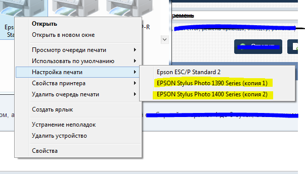

В общем такая проблема , поменял мать на 1390 , за неимением родной поставил от 1410 , единственное отличие это отсутствие на 1390 лотка для печати CD , слил дамп с другого 1390 , заливаю антипамперсом , и вуаля , у меня 1 принтер с двумя прошивами 1400 ( родная на мамке ) и моя 1390 -
после этого принтер не видет кртриджей ни от 1390 ни от 1410 .подскажите как перезалить прошиву удалив при этом предыдущую ??
| Сообщение #2 Отправлено 13 ноября 2015 - 09:28
Удалите полностью устройство, потом при включении принтера, установится сам, правильно, такой случай не редкость. Правой кнопкой мыши - удалить ус-во

pepsiman, после удаления , при подключении он стал вновь 1400 ,у меня есть дамп прошивки , как можно перешить его с удалением 1400 , сможете подсказать?

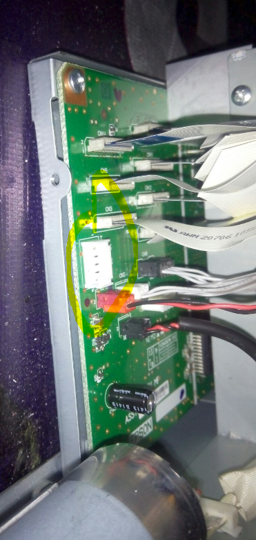

pepsiman, мне нужно что б он определялся как 1390 . проблема в том что с прошивой от 1400 и 1410 , после выхода в готовность , при отправке на печать с компа , он просит убрать лоток CD , но на 1390 он отсутствует . а прошивка не в курсе , поэтому нужно либо прошить именно под 1390 либо как то замкнуть в положение "закрытого лотка" фишку на материнке которая отвечает за открытие/закрытые лотка.
| Сообщение #8 Отправлено 13 ноября 2015 - 12:04
| Сообщение #9 Отправлено 13 ноября 2015 - 12:29
pepsiman, было бы все так просто ))) дело в том что на панели в 1390 нет этого разьема )

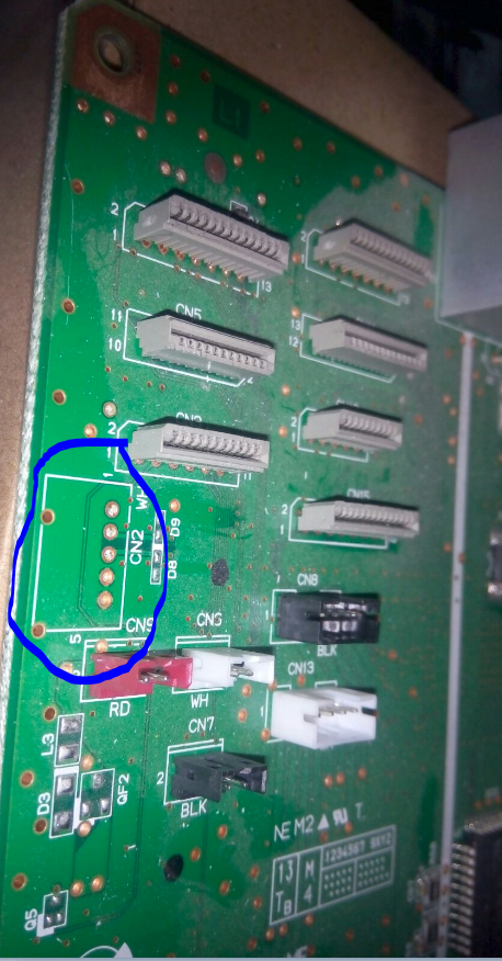

он есть на мат плате принтера 1410 ,пустая 5ти пиновая фишка (нет лотка - нет датчиков -нечего подключать )
а вот фото матери 1390 на месте этого разьема пусто )
вот как то так ... замкнуть нужно пины на матери , но их там 5 , и какие именно я незнаю , поэтому и ищу вариант с прошивкой , а фишку выпаять недолго ) эта фишка и прошивка это все отличия мамок , до этого сталкивался с таким , но там чип на 1390 был жив и я просто перекатал его на новую мать , тут увы он пробитый (

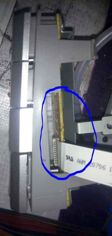

на самой платке кнопок, есть контактные дырки под этот разъемчик, паяльником перемычку припаять, может вечером фото выложу.
Вот этот разъем что вы обвели, служит для подключения фотоаппарата, чтобы печатать напрямую, с фотика, забыл как называется

pepsiman, сейчас попробую поставить кнопки от 1410 и замкнуть , отпишусь )
