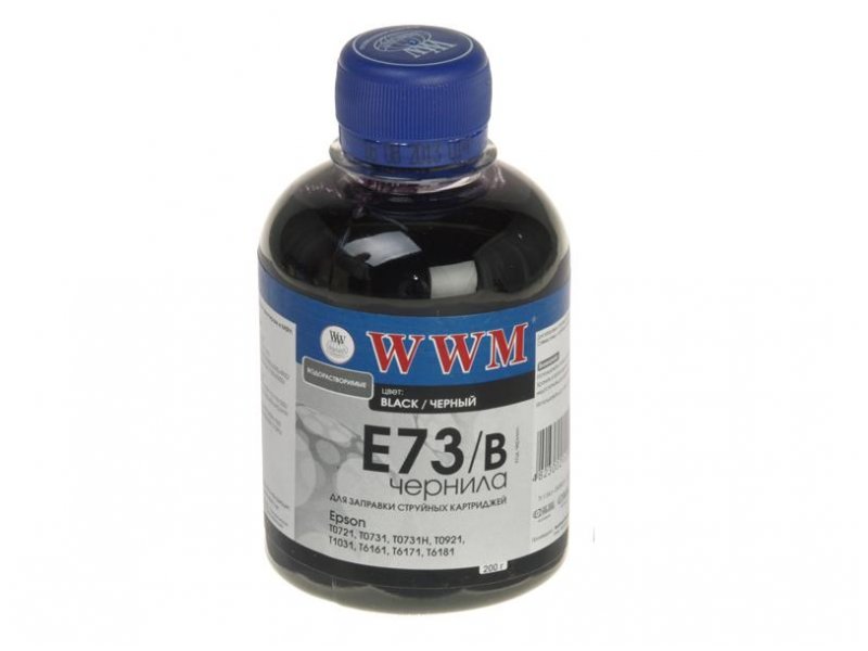

Принтер EPSON TX-109? чернила wwm Е73, доноры стоят на одном уровне с принтером.

МФУ Epson TX-109,СНПЧ - капсульная Resetters. Чернила водоростворимые WWM-E73.

Чернила заливал недавно - но вот про то что может они в банке немного подгустели..

Пигментные чернила не густеют в них оседает краситель
Это имеет место в случае цветных пигментов. Черные - суперстабильны. Проверяли даже заморозкой.
Густеть могут только, если банка открыта, путем испарения летучих компонентов.
Может сосет из капы при прочистке?
А капа вообще чистая?
В каретке есть небольшой груз
Никогда не слышали о том, что это как-то помогает. Скорее, наоборот.
Значит остатки слить, промыть.
Да. Все слить, промыть. В том числе ПГ промыть клинером, включая обратный отсос.
На все промытое поставить свежие чернила.
На всякий случай скажите №№ партий чернил (на крышке маркировка), мы у себя эти же партии проверим.

WWM, вечером напишу номер партии.
Но у меня ведь не пигментные, а водянка...
Чернила стояли в закрытой коробке от попадания солнечных лучей.
Крышки закрыты плотно. Банки по 200мл.

Ну тогда точно чернила ни при чем. Не могут вдруг все цвета быть плохими.
И вот - после прочистки у меня пропали 80 процентов дюз на всех 4-х цветах.
Очень похоже на разгерметизацию, но опять же - почему сразу по всем цветам? Мистика какая-то.
