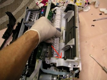

|    Сообщение #7 Отправлено 27 января 2017 - 08:58   scorpiononline
А как восстанавливают армируя металлом???
Находится сия деталь с правой стороны верхнего заборника листов (если смотреть со стороны дисплея)
аналогичные аппараты: MG5140 MG5340 MG6140
Может у кого в разборке такой принтер лежит - я б откупил...
помогите плиз - месяц уже не могу сдвинутся...
Фото не мое...
красной стрелочкой указано место расположения данной детали
  • Прикрепленное изображение: 1446190794.jpg

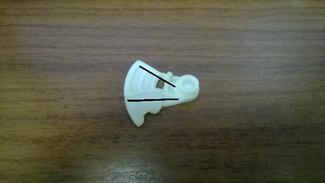

|    Сообщение #16 Отправлено 01 февраля 2017 - 13:05   Freeman Pro.
Такую детальку последний раз ремонтировал примерно с пол года назад, пока проблем не было. Нарезал отрезков стальной проволоки диаметром дето 0.8мм, и длиной 15-20мм. Обезжирил деталь. Сложил вместе две части, приложил отрезки проволоки и прикоснулся жалом паяльника к отрезку. Отрезок разогрелся и весь ушел в деталь. Поводил по верху жалом дабы выровнять пластик в месте вплавления. Отрезки вплавлял с обоих сторон. Всего по моему было 3 или 4 отрезка. При таком способе деталь не портиться так как паяльник греет только проволоку, и не перегревает пластик. Деталь не имеет выпуклостей, так как с обоих сторон от неё вплотную ходит механизм. И места для сшивания или обклеивания просто нет(иначе будет клинить). Только приходиться вплавлять заподлицо.
Получилось что то такое (дорисовал места где армировалось).
Прикрепленное изображение: WP_20151110_14_16_06_Pro.jpg
С обратной стороны также само укладываем в местах подверженных наибольшему усилию. Шлифуем поверхность детали в местах вплавления, наносим смазку и ставить в аппарат.
П.С. остатки клея(особенно цианокрилата) удалить, иначе испарения будут очень неприятными для глаз :ilove-r-ru: .
