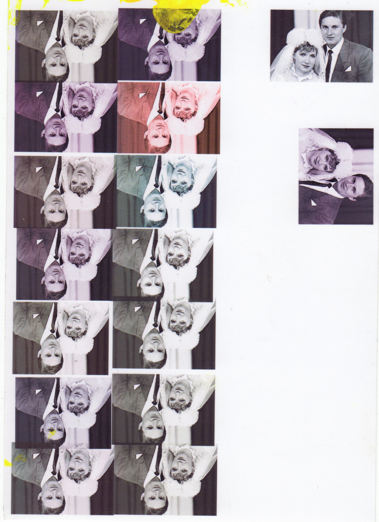

Печатаю через програмулину, поддерживающую работу с профилями. В ней профиль применяется. Чернила инкмэйт, оригинальная упаковка. Чернила не старые. Такие скачки в цветопередаче начались почти сразу после профилирования и заливания новых чернил. Может через меся, два. Кстати, впомнил случай. У меня быстрее всех расходуется синий цвет. Так вот, когда уровень синего стал уже низким, а желтого было примерно 2/3 донора я долил синего до уровня чуть выше уровня жёлтого. Так цветопередача восстановилась. Но вчера опять доливал синий. Сейчас уровень его 3/4 общего объёма, а жёлтого 1/2, но сиреневый оттенок заметен очень сильно на ч/б фото
На прикреплённом фото Жёлтое пятно - это краска разлтлась случайно на бумагу. Печатаю тестовые фотки на "черновичках". Оранжевая фотка - это штуцер на жёлтом обламился и в капсуле не осталось чернил. Более менее похожие на ч/б изображение - это я уже бодгонял ползунками в драйвере принтера , а вот фотки разной степени сиреневости и зеленоватая - это как раз пример печати из-за которой и возник вопрос темы обсуждения

балансирование нарушино - при доливание чернил цветопередача не должна меняться.
