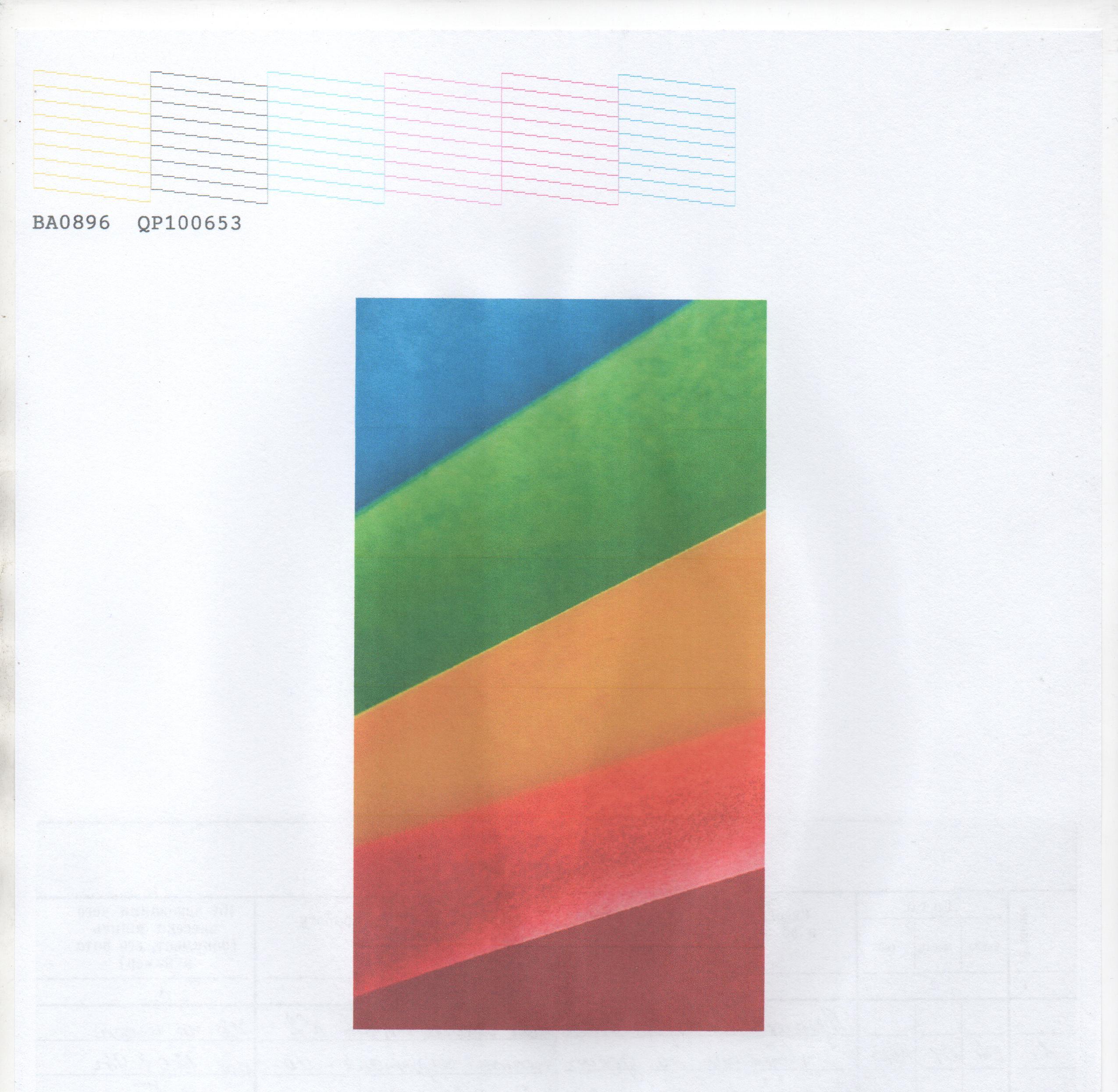

Доброго времени суток, форумчане! Имеется в наличии следующая проблема.
Принтер Epson P50 c СНПЧ и чернилами Inksystem, работает уже около 3 лет.
Если я не ошибаюсь, еще с нового печатал с малозаметными полосами при печати на таких настройках: тип бумаги "Обычная бумага" и качество печати "нормальное". При качестве "высокое" полос нет, при печати фотографий в обоих режимах фото тоже все ок. Для меня важно наличие именно этого режима, так как принтер стоит на точке в основном для распечатки текстов и картинок на обычной офисной бумаге.
Прикладываю скан примера полосатой печати и тест дюз.
Подскажите, кто знает, как это лечится и лечится ли вообще?
Полосит Epson P50 в режиме нормального качества Полосы при печати в режиме простой бумаги и нормального качества

shtuki-driuki, Боюсь , что в данном случае этот дефект не побороть . Тут как повезёт . Одни принтеры в этом режиме печатают без полос , другие с полосами ( мой старый ТХ650 печатал с полосами в этом режиме , имеющийся сейчас РХ660 печатает без полос ) . Единственный совет - выставить качество " высокое " . Печатать будет без полос , но намного медленнее .

Так и делаю часто, но постоянно печатать в высоком качестве не вариант, так как медленно. Если присмотреться, особенно если на фотобумаге напечатать в этом режиме, то принтер какую-то долю миллиметра как бы печатает по уже напечатанному, от чего возникает полоска. Причем калибровка не помогает, энкодерная лента чистая, снятие галочки высокой скорости, дает те же полоски

shtuki-driuki, попробуйте поменять чернила. У меня была такая же проблема при печати фотографий, похоже что чернила очень густые были, или загустели со временем. В общем сменил на новые совместимые, проблема исчезла.

Pavel Sapa, честно говоря очень не хочется это делать, меня Inksystem в принципе устраивает по всем параметрам. И на другом принтере такие же, там все нормально. Никогда не сливал, не промывал... боюсь как бы хуже не стало
| Сообщение #8 Отправлено 09 ноября 2015 - 14:01
Нужно выполнить PF Adjustment и от того значения что стоят, выставить в плюс на две-три единицы.

Nikolai67, Спасибо! Проблема частично решилась. Вчера экспериментировал с подбором значений PF Adjustment. Полосы почти пропали, еле заметные остались, сегодня если будет время еще поиграюсь с ними. Пока остановился на таких значениях: smap 19, eject 2 (стояло 1 и 2 соответственно). Хотелось бы еще узнать подробнее как делать калибровку, которую предлагает программа (подозреваю, что я что-то не так делаю), а то значения вписанные по напечатанному тесту особых результатов не принесли.
