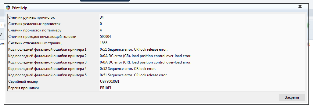

Epson L1300 Fatal error ошибки связанные с парковкой
| Сообщение #2 Отправлено 09 ноября 2015 - 10:43
посторонних предметов не обнаружено , пружинки все на местах, шум ,хруст , свист отсутствуют , пробовал промывать капу и все механизмы , после смазал , не дало никаких результатов , так же пробовал менять CR , до этого в принтер не лазили , отпечатано тоже совсем не много . печатают пигментом ,но вряд ли это имеет отношение к ошибке
