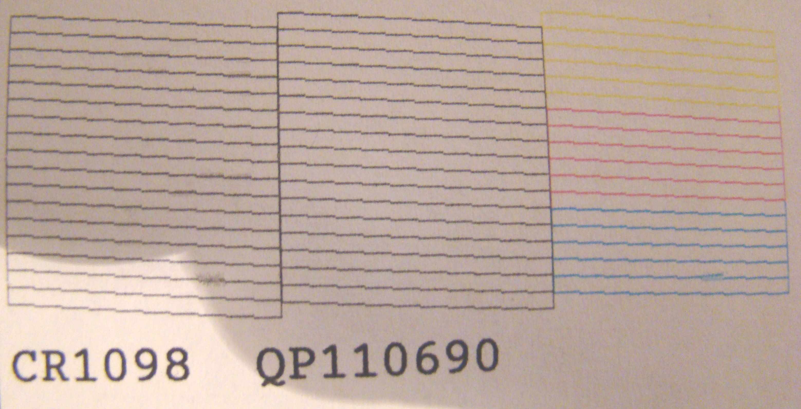

В срочном порядке ищу принтер для сублимации. Выбор пал на легендарный Т1100 с размером капли 4пл. Принтер давно уже снят с производства... Но нашел 2 принтера б/у. Далее о них:
1. "В отличном состоянии" - говорит его обладатель. Попросил прислать фото теста дюз (приложил к письму)
Несколько дюз тупят, но прочистить, думаю, реально
Печатал пигментом ОСР. Прочищу, залью сублимационными
