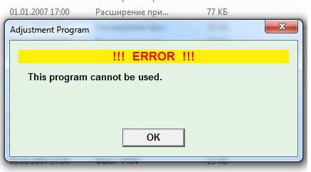

Имеется Adjustment Program на Epson R390. Следую инструкции, которая есть в архиве:
1. Turn on the printer
2. Set the date to 1 January 2007 Computer
3. Adjprog.exe run from the extract of a folder (or locate the file or application. Exe and run it)
4. Click accept
5. Click on the particular mode adjustment
6. Go to interview Then select waste ink pad counter then click ok
7. Click "button box" until it is done then click "initialization" button and then click "finish button"
8. Turn off the printer for 5secs then turn again
9. Set the date today.
При запуске вылетает вот это:
Прикрепленное изображение: error.png
|    Сообщение #2 Отправлено 08 ноября 2015 - 13:22   gerta
У меня тоже не работал этот прог наверно прог не то
|    Сообщение #3 Отправлено 08 ноября 2015 - 13:23   sanek943
Просмотр сообщенияgerta сказал:
наверно прог не то
наверное мы просто не знаем как обойти защиту производителя

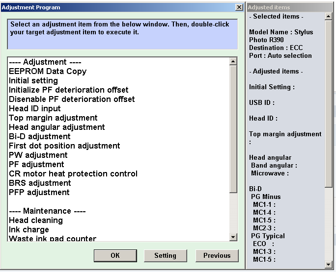

|    Сообщение #4 Отправлено 08 ноября 2015 - 13:38   potroshitel
Прикрепленный файл  r390.rar (2,94МБ)
Количество загрузок:: 1463
Вот эта прога у меня запускается. Принтера такого нет, так что проверить функционал не могу:
Прикрепленное изображение: 1.PNG
|    Сообщение #5 Отправлено 08 ноября 2015 - 15:12   Alex_Ekb
sanek943, Есть подозрение что эта АР только под Win XP работает не выше.
|    Сообщение #6 Отправлено 08 ноября 2015 - 15:26   BadWolf
для R270 под win8(не 8.1) в режиме совместимости работает.
|    Сообщение #7 Отправлено 08 ноября 2015 - 15:58   slef
Для R290 под win7 работает без проблем и без изменения дат
Epson L1800 только оригиналы.
|    Сообщение #8 Отправлено 08 ноября 2015 - 16:40   pepsiman
На многих есть файл auto.bat, он сам меняет дату и запускает программу. Если первый раз коряво запустили, нужно в реестре удалить что там прописала прога, где то была инструкция, не помню уже. Также Удалить папку C: \ Adjustments_Programs \ на вашем компьютере
|    Сообщение #9 Отправлено 08 ноября 2015 - 22:25   sanek943
Просмотр сообщенияpotroshitel сказал:
на какой оси запускаете???
Просмотр сообщенияpepsiman сказал:
какую конкретно ветку удалить или какой параметр????
|    Сообщение #10 Отправлено 09 ноября 2015 - 08:59   pepsiman
Период действия программы с 19 января по 31 января 2007 года!
Для того чтобы она у Вас запустилась, Вам необходимо
установить дату на компьютере от 19 января до 31 января 2007 года
Если Вы уже запускали программу, а только теперь решили почитать
удалите файлик: "C:\Adjustment Program\Stylus Photo R270\seapdata.dat"
можете вместе с папкой :-)
Убедитесь что правильно установили дату и запускайте снова.
Если Вы запустите программу с сегодняшней датой,
то Вам опять придётся удалять тот файлик...
Если удаление файлика не помогает, то почистите в реестре:
HKEY_LOCAL_MACHINE\SOFTWARE\EPSON\PTSG\Stylus Photo R270
1. Нажимаем Пуск -> Выполнить
2. Набираем regedit жмём Enter
3. Выбираем HKEY_LOCAL_MACHINE -> SOFTWARE -> EPSON -> PTSG
4. И вот этот самый PTSG, жмём на нём правую кнопку мыши и выбираем удалить!
Да, кстати, если Вы запускаете программу не с той датой,
она УДАЛЯЕТ себя из того каталога в котором лежит.
Не спешите стирать архив :-)
Please read carefuly following instructions in order
to run this program without problems:
You have Windows XP to be installed on your PC.
DON'T RUN THE PROGRAM UNTIL!
1. Change your PC DATE to January 20, 2007.
2. Delete the folder C:\Adjustments_Programs\ on your PC
if it exists.
3. Reboot your PC.
4. Rewrite downloaded ZIP file with this program (r270-a-p.zip) to another place on your PC.
Just copy it and place to C:\r270\ folder for example.
The goal of this is to get our ZIP file with new creation date.
Check properties of this file. There must be CREATION DATE - Jan.20.2007.
If it is - it's ok! If NO - try to do this one more time.
5. UNZIP file r270-a-p.zip.
6. RUN AdjProg.exe file. Here is it!
To reset waste ink counter;
- choose Perticular adjustment mode
- Maintenance
- Waste ink pad counter
- Check
- Initialization
That' all!
Enjoy!!!
