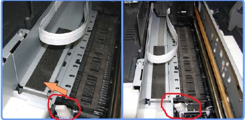

Я посмотрел сбоку. Зуб, который виден справа, плохо ходит.

Прикрепленное изображение: epson_r3904.jpg

Стрелкой показал зуб. Во время парковки или выезда головки, эта пластмаска с зубом движется влево, вправо, и вверх, вниз. Так вот она как-то клинится во время движения, потом возникает свистящий звук на 3-4 секунды и загораются две верхние кнопки красным (застрявшая бумага и капля). Кнопка включения принтера гаснет.
Если снять правую боковушку корпуса принтера, эта пластмаска с зубом выглядывает в дырку. Я ее во время парковки, когда появился свистящий звук пальцем подтолкнул, она двинулась, звук пропал и головка припарковалась. Поэтому проблема именно в парковке, но как ее решать, не знаю.

sanek943, Ваши "зубы" из другой оперы, у 1410 нет таких запчастей, как на Ваших фото. Vektor, Этот зуб мало на что влияет, скорее всего износ втулок на двигателе каретки. Когда принтер вывалится в ошибку, попробуйте подвигать каретку руками. Если с трудом, меняйте мотор кареки.
