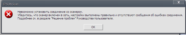

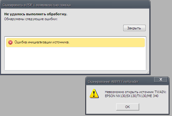

| Сообщение #6 Отправлено 13 февраля 2016 - 09:36
Можно ли чтобы МФУ использовать как скан?
Картриджей нет/закончились и не обнуляются. Попробовал сканировать (файнридер) - выдаёт ошибку, сканер не готов, устраните ошибки. Горит лампа - заменить картридж. Естественно это сделать не могу, т.к. их нет.
Т.е. сканер автономно не работает? Или его можно как-то обмануть?

| Сообщение #7 Отправлено 13 февраля 2016 - 11:06
Перешить в L200, заменить ленту на сканере, пользоваться.

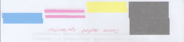

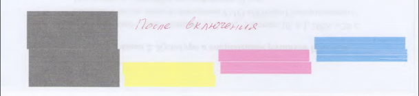

| Сообщение #10 Отправлено 14 февраля 2016 - 11:28
Капля горит, когда нужны чернила? Подкинуть СНПЧ для проверки? Он печатал. Стоят остатки оригин. карт. Как это объяснить?
Блин, на тест дюз не смотрим - перепутал. Не получилось удалить. Это мой красный тупит на 130м.
