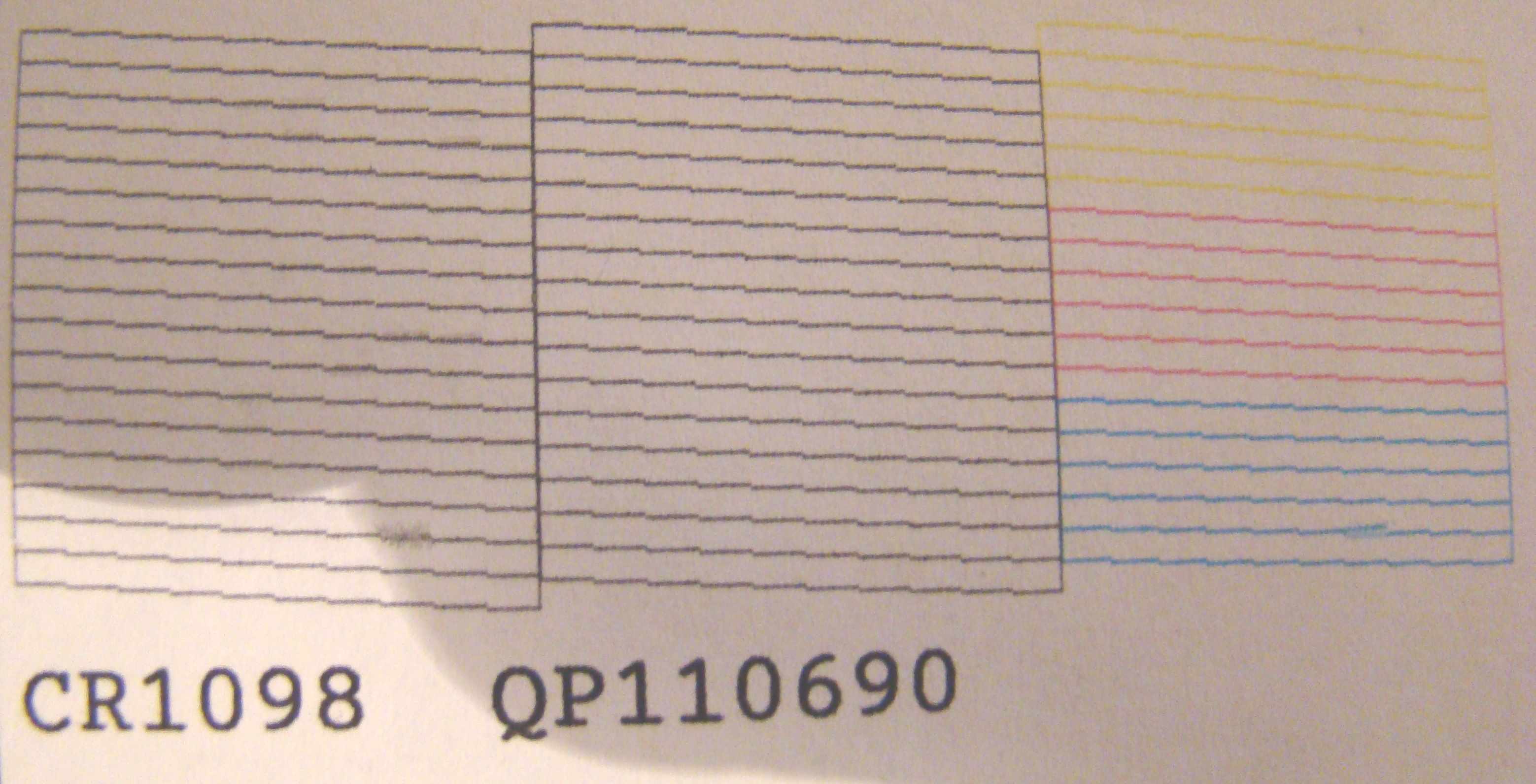

1. "В отличном состоянии" - говорит его обладатель. Попросил прислать фото теста дюз (приложил к письму)
Несколько дюз тупят, но прочистить, думаю, реально
Печатал пигментом ОСР. Прочищу, залью сублимационными

Don, а если выбирать что-то одно? разве кривые дюзы, как на фото, не лечатся бутербродами?
| Сообщение #4 Отправлено 07 ноября 2015 - 05:35
Они часто лечатся свежими чернилами и штатной прочисткой.
| Сообщение #5 Отправлено 07 ноября 2015 - 13:09
Don, такие дюзы ведь не постоянное явление? что касается прочистки - понятно, а чернила я в любом случае планирую заменить на сублимационные, вместо пигментных
