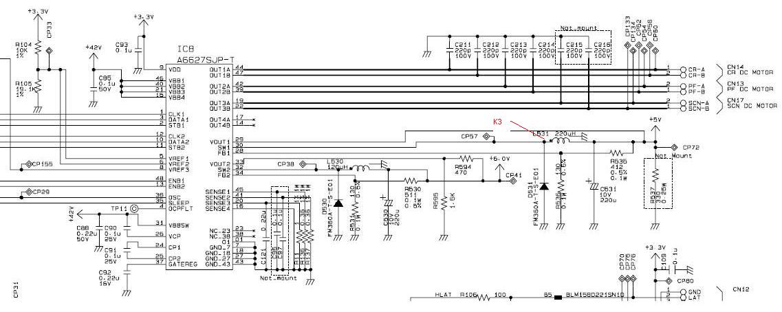

Пришел принтер с диагнозом не включается. Залита головка в районе соединения шлейфа и головки. Предохранитель F1 цел, подскажите куда копать. И как звонятся stp01n.
|    Сообщение #2 Отправлено 09 ноября 2015 - 15:47   igor36
Может кто знает, сборки STP01p и STP01n целые, E09A7218A и F1 живые, нашел КЗ на шотке D530 сам диод живой место на картинке.
Схема только не с 720 а 650 но все одинаково только микра не А6627 а 6651 . куда копать дальше. Может у кого схема есть.
