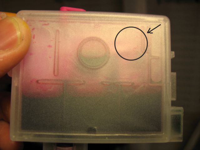

Вот фото. Качество не очень, темно уже.

Насколько мне известно, в такой конст-и картриджа должны быть клапаны, в том месте, где я нарисовал (извини, на твоем фото, дабы не расходовать траффик).
Возможно, он залип, застрял, заклинил, или его вообще там нет.
Он должен регулировать подачу воздуха, взамен уходящих чернил...
Убедись в том, что принтер "соплит" мажеттой, - положи салфетку под дюзы на несколько секунд.
Если картридж с клапаном, можно попробовать "оживить" клапан шприцом, создавая давление-разрежение в картридже. Ест-нно, обратный клапан должен присутствовать и быть закрытым.
Не переусердствуй. Создавая повышенное давление внутри картриджа можно разорвать пленку, на боковой стенке.
И не оставляй штуцер ПГ голым более чем на 15-20 минут.
Это все, имхо, подожди, может кто знает 100% решение траблы.

Да, чернила - это и так понятно.
Клапаны есть?
Они должны препятствовать свободному доступу воздуха, иначе - чернила будут вытекать, что, вероятно у тебя и наблюдается.
ИМХО.
Клапаны есть?
ИМХО.

Смотрел вроде нету там, хотя картридж в чернилах весь, плохо видно да и стенки там из мутной пластмассы. Можно как-нибудь показать как должно быть, на примере другого?

Можно снять одну стенку картриджа (чернила не потекут), на фотке - фронтальную, под ней прозрачная пленка, будет все видно. Просто поддеть плоской отверточкой.
