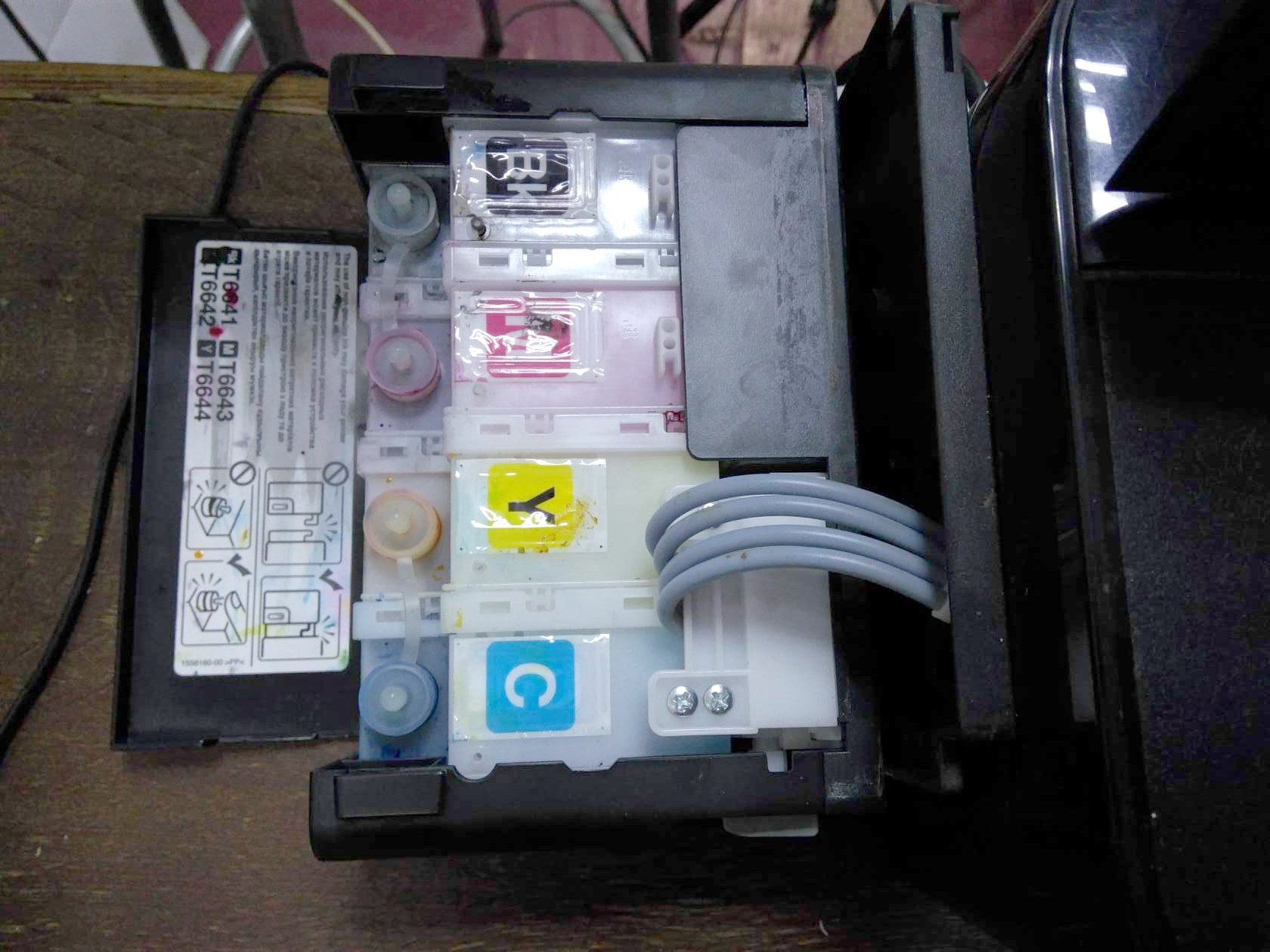

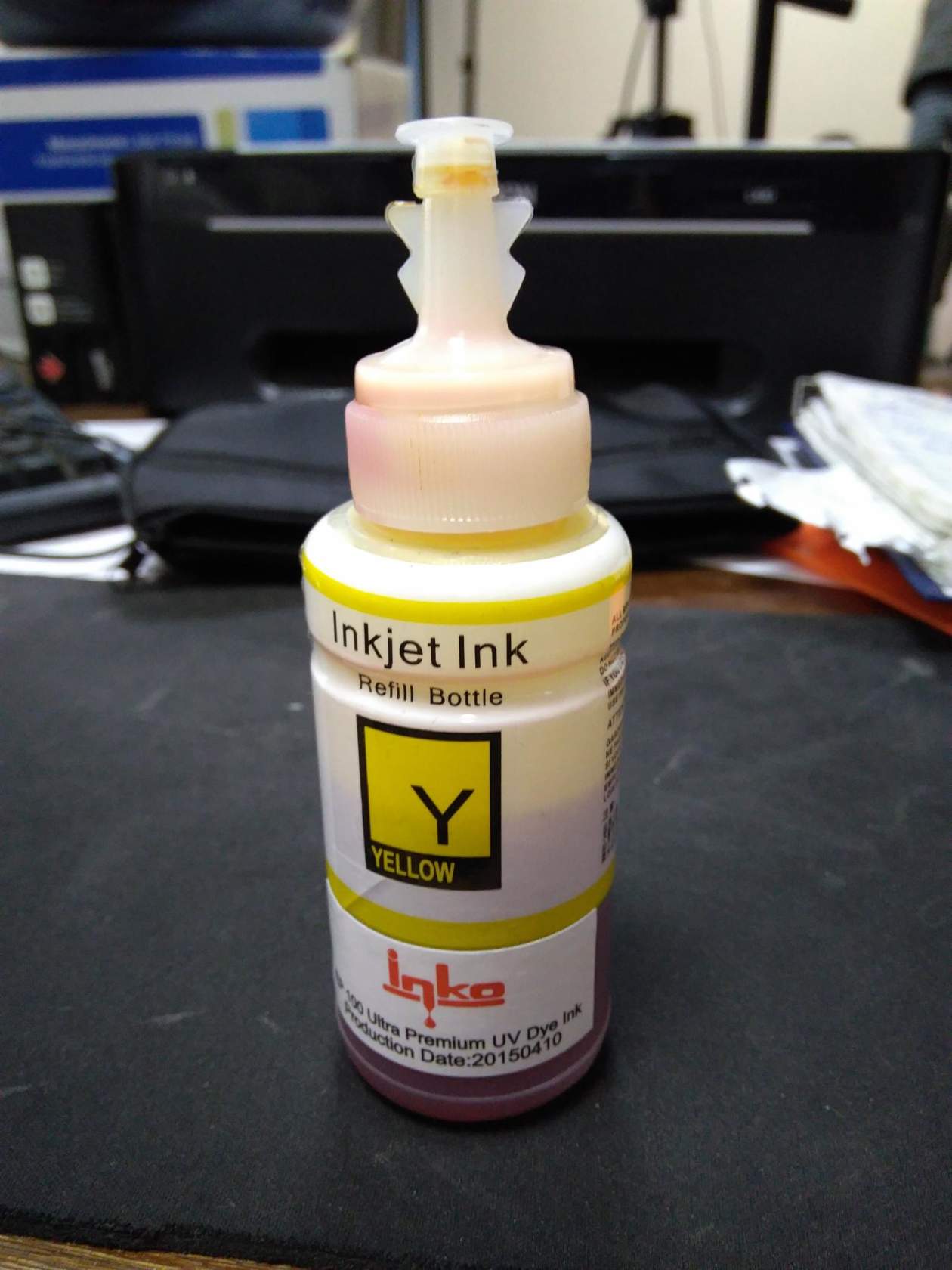

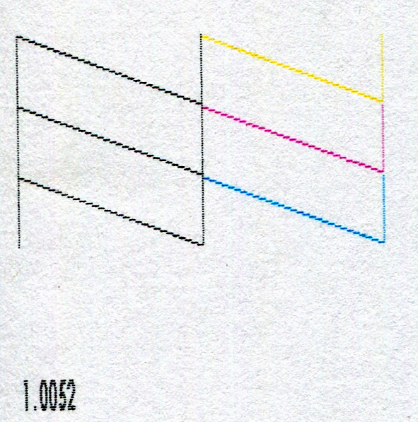

|    Сообщение #10 Отправлено 30 января 2016 - 01:34   sergo481
У меня годовалый EPSON L 100. пользовался оригинальными водными чернилами заправил по 2флакона. заканчивался желтый я влил водный желтый, фирмы Inkjet Ink (Refill Bottle) так как они совместимы.
но через несколько дней пошла рябь, открыл крышку, посмотрел печатает по цветам все четко, последний желтый, сначало все четко, на через секунды происходит реакция
которая дает эту рябь. купил оригинальный желтый. хочу перезаправить. с ёмкости шприцом высосать чернила, влить кипяченую охлажденную воду, затем вновь её убрать,
но как очистить шланг и головку ? ума не приложу! кто знает подскажите и правильно ли я хочу сделать
  • Прикрепленное изображение: imagel100.jpg
  • Прикрепленное изображение: img515.jpg
  • Прикрепленное изображение: img516.jpg
  • Прикрепленное изображение: image L100.jpg

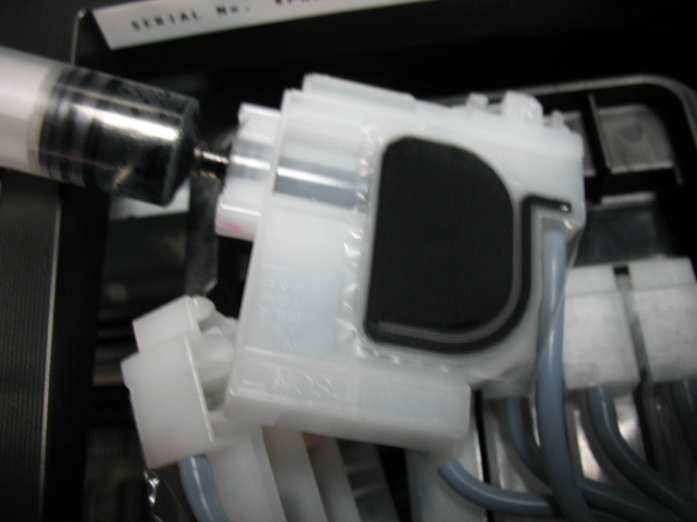

|    Сообщение #11 Отправлено 30 января 2016 - 19:56   WWM
Просмотр сообщенияsergo481 сказал:
Ни в коем случае!
Из доноров чернила выкачать шприцем с трубкой вместо иглы (чтоб до дна доставать).
Снять демпфер, откачать остаток шприцем без насадки. Залить другие чернила. Прокачать через демпфер, чтоб его заполнить. Все.

|    Сообщение #12 Отправлено 31 января 2016 - 17:12   sergo481
Спасибо! Завтра (в понедельник) начну. А старые чернила ни чем смывать не нужно ?
Значит, смывать старую краску не нужно. А как поставить каретку, что бы снять демпфер? EPSON L100
|    Сообщение #13 Отправлено 31 января 2016 - 20:32   WWM
Наверное, как обычно. Включили принтер, пока ездит каретка - выдернули шнур. Теперь можно каретку двигать рукой.
|    Сообщение #14 Отправлено 14 февраля 2016 - 22:36   sergo481
Снял демпфер, а он пустой. прокачал, заполнил его чернилами. Всю неделю печатал по не многу, но лучше не стало. Сменил чернила, еще печатал неделю листов десять 10х15, стало по лучше, но качества нет.Думаю в головке остались старые чернила. надеюсь в эту неделю все будет в норме. потом отпишусь.
