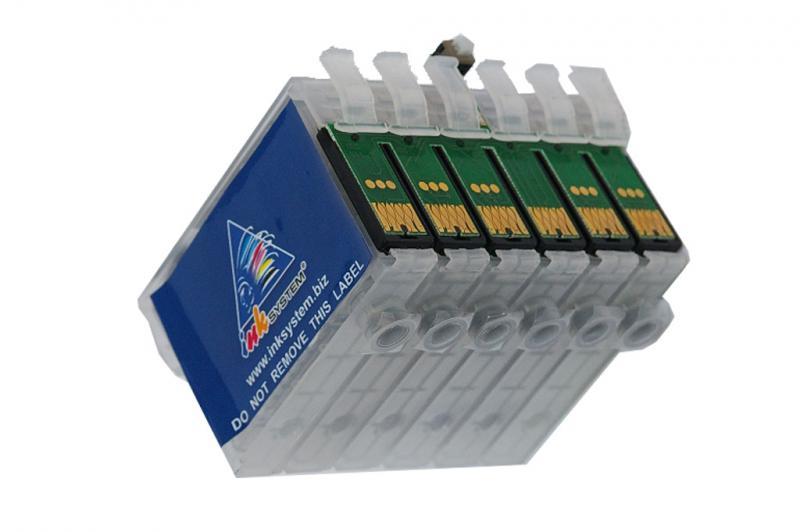

TX650. Заправленного ПЗК хватает ориентировочно на неделю (будем условно считать, что все 6 цветов приходится раз в неделю вынимать-заправлять-вставлять на место). Как долго прослужат резинки, уплотняющие контакт с чернилозаборными иглами? Не начнут ли через год-полтора-два протекать из ПЗК чернила? ПЗК отсюда - http://pacxodka.net/...on-photo-tx650/

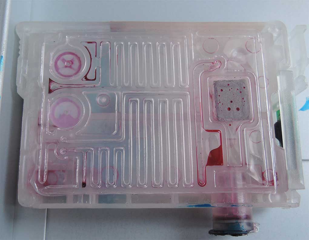

Я вот что думаю - фильтра в ПЗК придут в негодность раньше, чем уплотнительные манжеты, так что ПЗК - расходный материал
