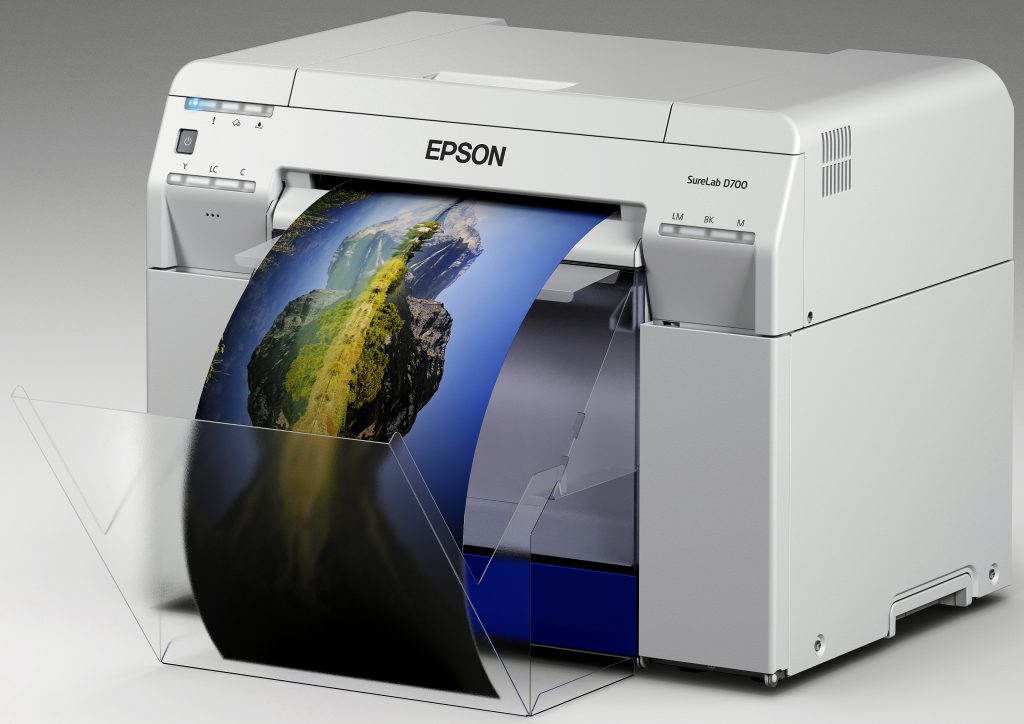

EPSON SureLab D700
1. высокая скорость х4 раза быстрей P50/L800/805/810/1800/...
2. отсутствие полошения хоть 24 часа в сутки печатай
3. очень дешевые запчасти, головка, к примеру, около 16 тыс руб
4. гарантия - 1 год или как опция +3 года Epson CoverPlus = 4 года
5. скоростная резка с роля, печать без полей
6. фотобумага в роле 65 м : матовая, глянцевая, люстр 210 мм (8.25")
7. себестоимость 6 руб за 10х15, 24 руб А4 на оригинале

EPSON SureLab D700
Ага, при его стоимости чтобы только окупить затраты нужно отпечатать более 200 тысяч отпечатков... при моих обьемах печати - мне приблизительно понадобится лет восемь

стоимость расходки
Epson SL-D700 / D3000
чернила + бумага
6 руб 10х15
24 руб А4
48 руб А3
386 руб м2 А0
панорама 20х40 31 руб
себестоимость в отличии от термосублимации линейна
длина печати любая (до 100 см) в отличии от термосублимации
стоимость ремонта копейки, головка около 16 тыс руб (для SL-D700)
ресурс до отказа средний 300-500 тыс фото
данный коммерческий принтер не для спокойной печати дома или для выставки
это скоростной малоформатный принтер: для минисалона фото, печать по требованию, для выездного фото, печать на массовых мероприятиях, сдача в аренду для разных акций, оперативная печать фотокниги по требованию (30 мин и книга готова)

| Сообщение #40 Отправлено 05 февраля 2017 - 22:04
с таким ценником на фотокнигах делать нечего... Там бал правят индиги, с 10руб включая говнобумагу. Либо мокрый процесс примерно по такой же цене на серебрянной бумаге 100гр.
нарезанный из 12" рулона получился 42руб.
Рулон по шире (42 к примеру), место покупки по лучше. Минимальная партия люстера тысяч на 80 вот и будет такой ценник :)
При такой скорости развалится эта книга через годик другой :) Ну если это не книга на скрепку :)
не имеет значения. Главное, что бы амортизация не привышала разумного порога, допустим в 1 руб (10% от самой дешманской фотобумаги) за (20-60см). Что обеспечивают любые говнопринтеры аля L800. С учётом начальных капиталовложений (SL-D700) вообще не вариант.
Надо ещё не забывать, что нужен ещё широкий принтер на обложки.
Canon IPF-605
Пробывал печатать развороты 20*60 пеперёк сразу обрезая бумагу с рулонов.
Уёбещ*** растр, к фото печати имеет отдалённое отношение.
Потом печатал обложки заправляя пигментом.
L800 в режиме RPM с частью выбитых дюз (не более 2 в цвете ) так же растр не будет заметен. На допустим 3880 вообшще в RMP можно ещё больше выбить до заметного полошения. Заметность определяется числом проходов ПГ и алгоритмом "растрирования". В бытовых дюз мало, проходов мало, иначе скорость упадёт до непреличных значений.
