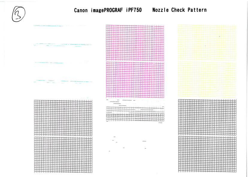

"Проблема" такова: вчера при печати фото А3 вышло "полосатое" (при этом весь день печатали и чертежи и полноцветные плакаты А1-без нареканий). После первой штатной прочистки выдало сакральное :"...если продолжаете видеть...меняйте голову..")))и все..

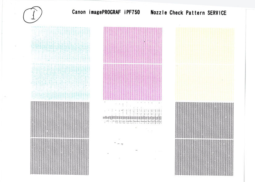

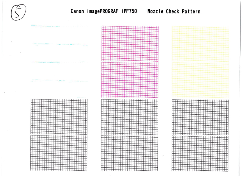

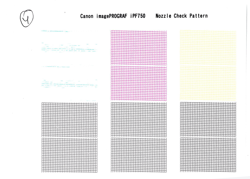

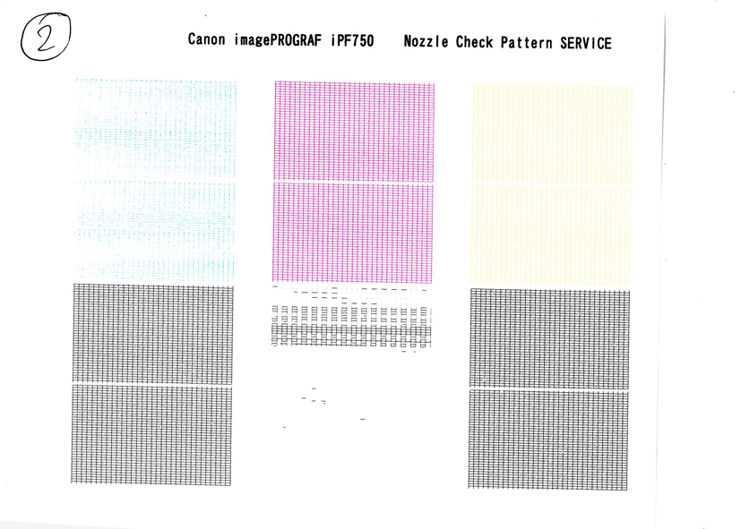

Сегодня через service menu сделали тест. Второй МВК хреново, Сian пока есть.. И пошло..: прочистка - что-то появляется, что-то исчезает.
Причем, на штатном тесте одно, на сервисном - другое (без прочисток в промежутке между тестами) фото 2-3, может так и должно быть, не знаю..

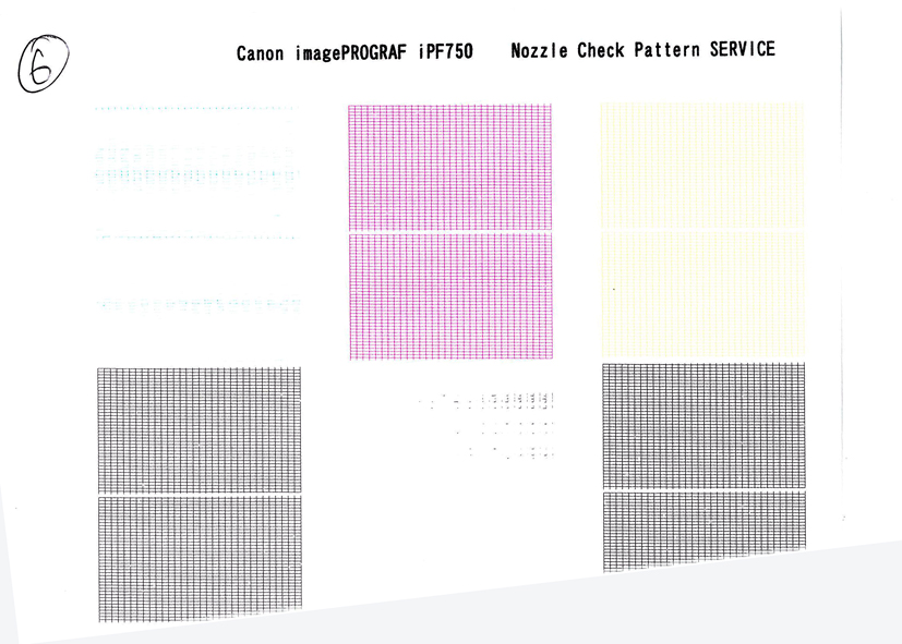

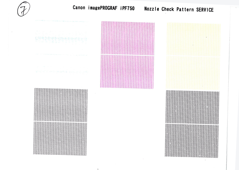

Дальше-больше:после прочистки МВК появляется на штатном тесте(№4,5) и сразу же (без прочисток) напрочь пропадает на "сервисном" (№6, 7).

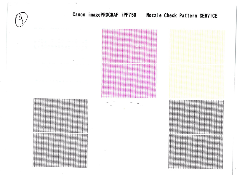

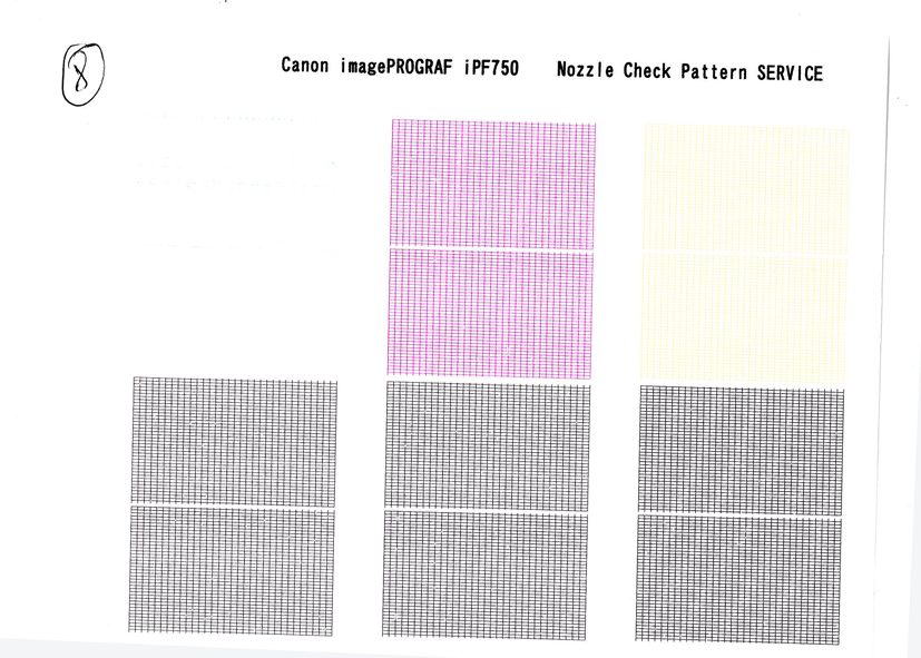

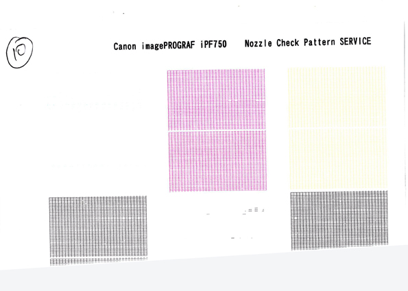

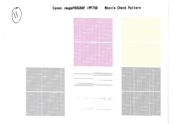

После прочистки - № 8 (МВК есть).... 20 минут простоя (ни чего не предпринималось) - № 9 (МВК -0, как и через еще 10 мин № 10). Тест № 11 (штатный, ничего не чистили)- что-то есть..

Снял-поставил ПГ по штатной процедуре. Посмотрел на ПГ снизу- все чистенько...протер еще раз оптопару, благо доступ свободен.
Высосало чернила из ПГ, закачало заново (после инициализации). Сообщение о замене ПГ не "ушло".
Тест дюз в "сервисе" стал идеальным по всем цветам, кроме Циана (сканировать не стал, он примерно как на фото № 2 (в смысле Циан)...прогресс однако)))

После ночи все "устаканилось".. Тест стал хорошим, но...циан "кривоват", что и не могло не сказаться на печати с заливкой (заполосило иссессно).
После прочистки опять сказало менять голову, но нас не испугаешь! На мой взгляд, после вчерашних упражнений конденсат паров опять загрязнил оптику (салфетка вся синяя), могу ошибаться. После протирки предложение о сдаче денег кэнону пропало))
