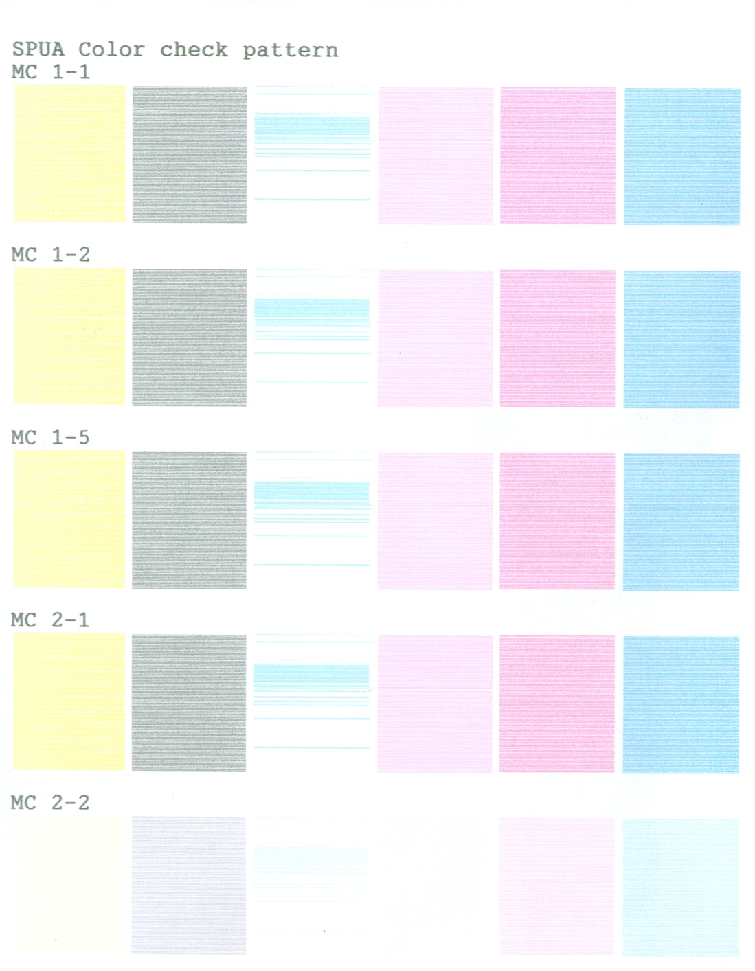

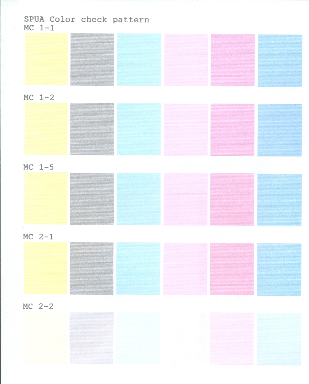

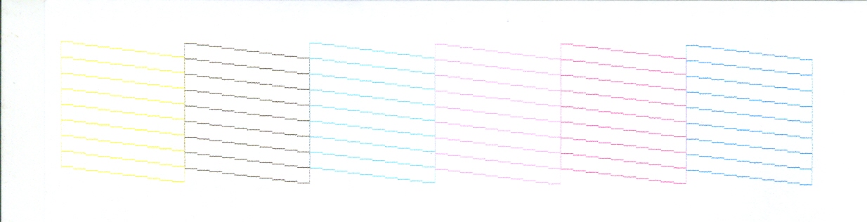

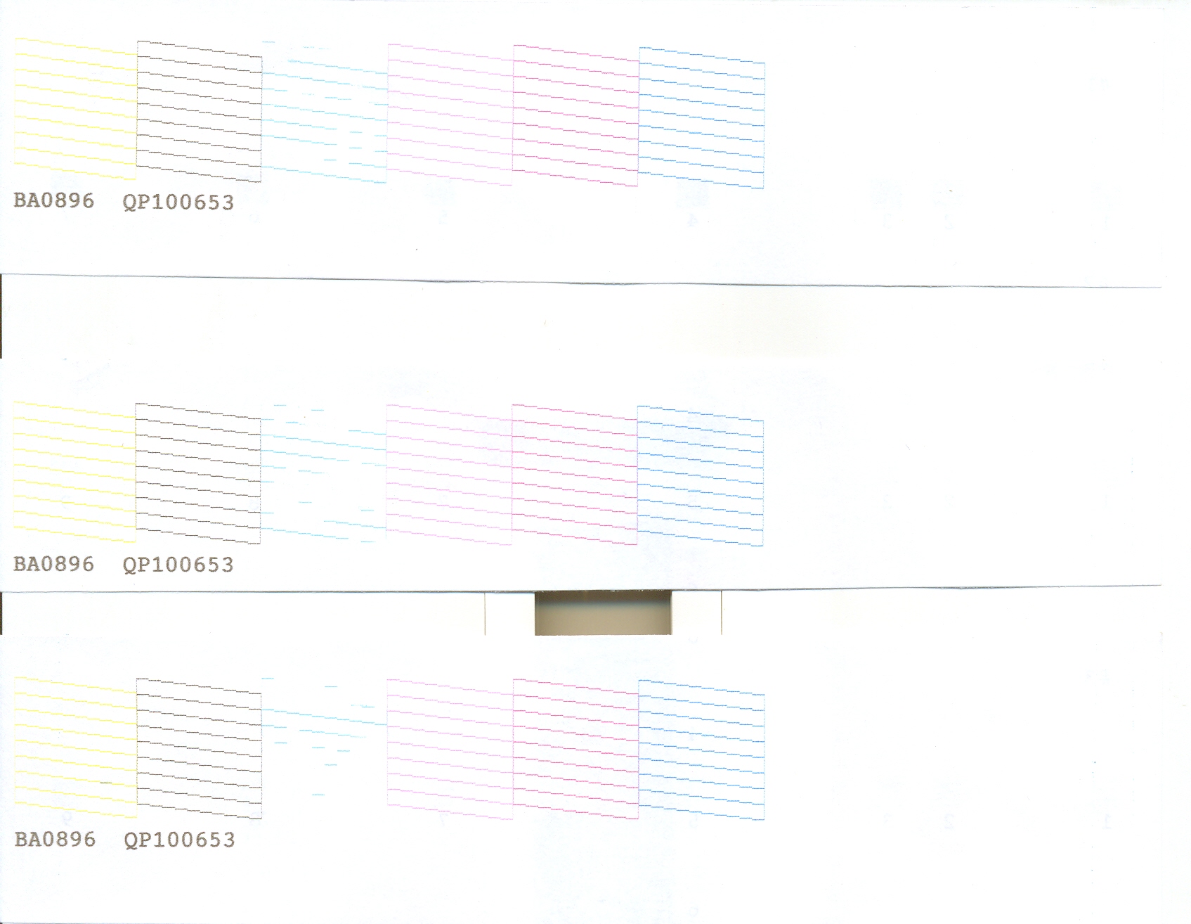

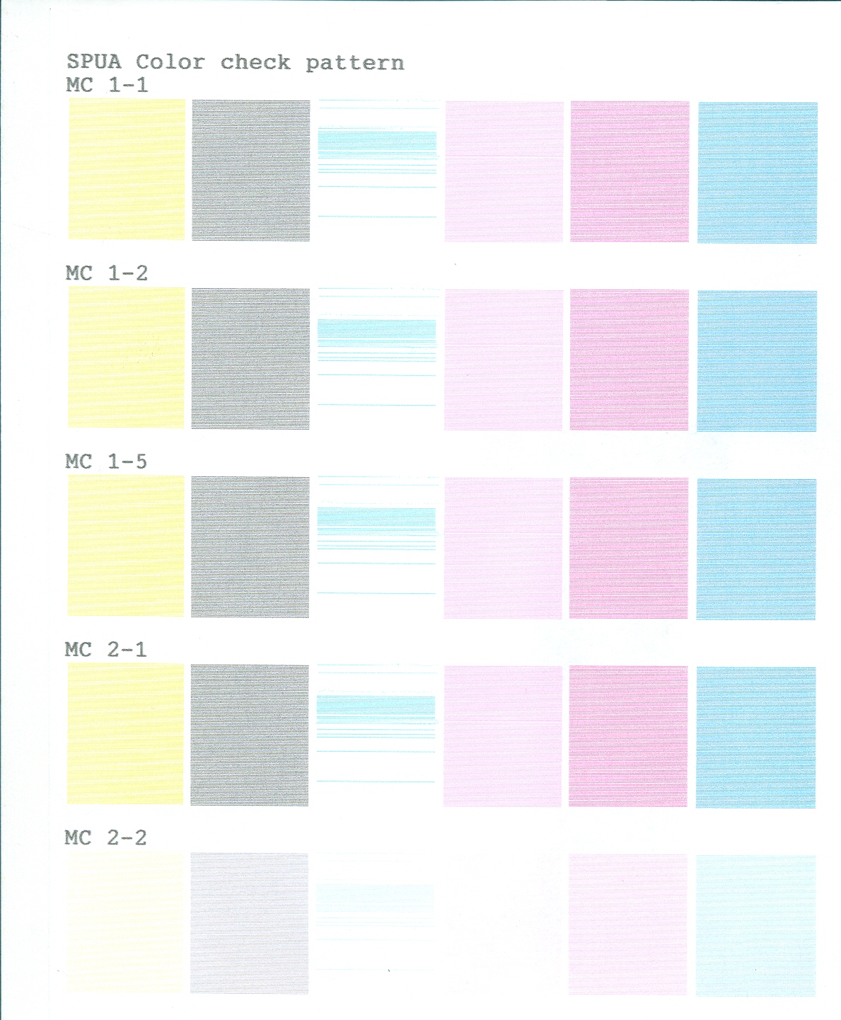

Всем привет. Проблема моя так и не решилась. Пробывал и обратный отсос и промывал шприцем промывочной жидкостью - ничего!!!((( Дюзы как "плавали", так и плывут. Неужели проблема в самой голове?
Вот сканы.
Первый сверху до прочистки, 2-после первой, 3-после второй прочистки. Вот скан режимов печати после 3 прочистки
С перестановкой капсул ничего не помогло. Какие ещё варианты, кроме как выкинуть?)

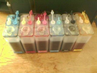

Всем привет. Как обещал, отписываюсь после 2 недель использования принтера, починенного шаманским способом))). Помог, можно сказать – случай. Дело в том, что когда испробовал все предложенные способы, с отчаянья решил попробовать выдуть чернила из воздушного отсека доноров(если они там есть, конечно)http://reseters.ru/...howtopic=15115. После описанной процедуры сделал прочистку и….. вуаля, цвет «нарисовался» в полном объеме!!! Сделал тест режима печати, напечатал пару фоток, всё ок. Только потом присмотрелся и увидел, что «пимпочки», которые должны закрывать отсеки доноров (кроме горловины) заткнуты в положении заливка, а не в положении работа. Переткнул….. на четвёртом листе теста режима печати лёгкий синий пропал опять.
Тесты дюз показали, что цвет опять плавает (делал каждый раз прочистку после каждого. Сделал 4 раз). Переставил «пимпочки» в режим заливки чернил, прочистка и всё!!!
Вот так теперь у меня выглядят доноры
Печатаю до сих пор фотки, цветную печать формата А4 и так далее. Уважаемые Гуру, можете кидать в меня помидоры))).Я понимаю, что так быть не должно. Где то в системе банальный подсос воздуха, наверное. НО… ведь работает же!
