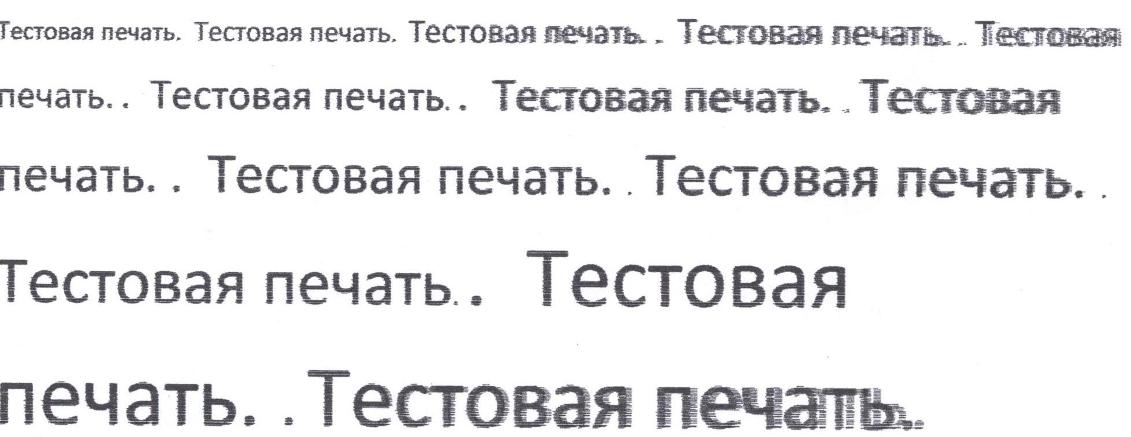

Текст слевой стороны листа печатается нормально, справа расплывается.
Прикрепленное изображение: 2.jpeg

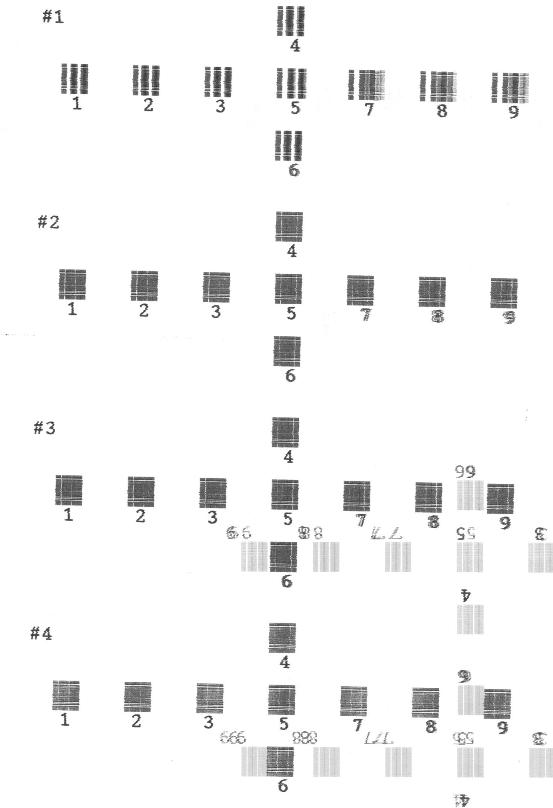

На первой калибровке было так
Прикрепленное изображение: 3.jpeg
Че мальше пытаюсь калибровать тем хуже

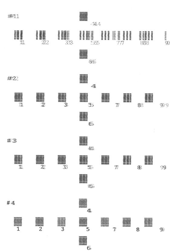

Прикрепленное изображение: 1.jpeg
Цифры под квадратиками тоже плывут.
При калибровке выбираю квадратики с меньшими вертикальными полосками жму "перекалибровать".
#1 - становится только хуже #2,#3,#4 - вроде полоски исчезают, но на результат не влияет
Позиционер протирал не помогло.
Печать в обе стороны отключил программно в утилите с компа. В меню самого МФУ, не могу найти как отключить хотя делаю все по инструкции. Да и мне кажется не в этом дело.
На каком то форуме нарыл что можно попробовать отмечать те квадратики где вертикальные полосы наобороттольще(!), при этом в тесте - #1 На квадратах 4 и 6 полоски почти пропали, зато все остальное!!!! На результат не повлияло.
Кто нибудь может прокомментировать?

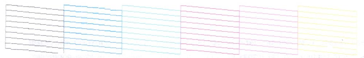

andrey_samara, Для начала тест дюз и тест режимов печати в студию ! А то наверняка зря сразк в калибровку полезли !
|    Сообщение #5 Отправлено 02 ноября 2015 - 18:00   andrey_samara
Если не правильно оформил тему, прошу меня простить, я нечасто это делаю, точнее впервые.
Тест дюз.
Прикрепленное изображение: 4.jpeg
Если я правильно понимаю есть проблемы с чистотой дюз нескольких цветов.
Прозрачную ленточку над пасиком (позиционер) чистил, салфетка была грязная, потом изучил ленточку под ярким светом - идеально чистая.
Результат тот же.

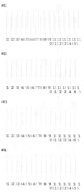

Распечатал очередную страницу.
Заметил что текст расплывается в разных строчках по разному
Прикрепленное изображение: 5.jpeg

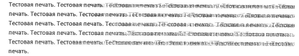

Забыл сказать калибровку пробовал делать в том числе и через встроенную функцию МФУ
Прикрепленное изображение: 6.jpeg
И через МФУ и через комп тест #1 Всегда сильно расплывается. #2, #3, #4 - более менее

|    Сообщение #6 Отправлено 02 ноября 2015 - 18:08   Nikolai67
Зря делал калибровку с косящими дюзами.
Промывай ПГ, выравнивай дюзы, только потом калибровка...
