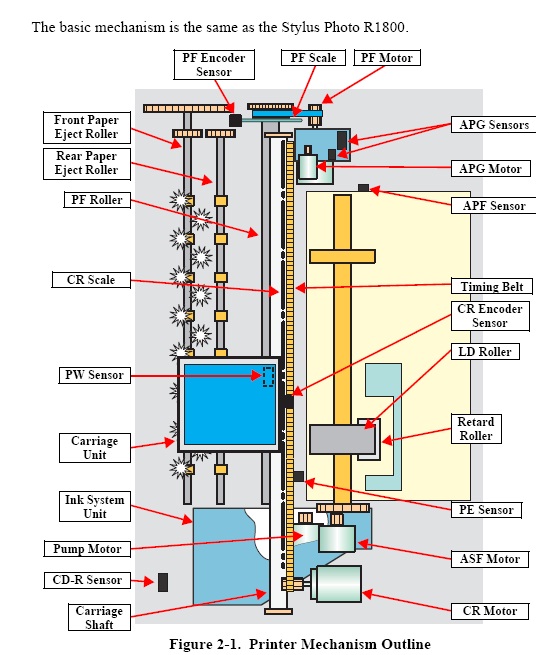

Суть проблемы: принтер Epson 1410, включается, головку гоняет, прокачивает, и на уровне капы зависает и моргает две лампочки быстро и одновременно "капля и бумага"
PrintHelp выдал такую ошибку : 0х42 X-hot detection error during flushing. Short circuit of FFC or printhead. Mainboard failure (гугл перевёл это как: X-горячая обнаружение ошибок в ходе промывки. Короткое замыкание ФФС или печатающей головки. Материнская плата отказ )
Установлена СНПЧ, чернила сублимационные InkTec. Слив памперса отработки выведен, насос чернила гоняет, уже пол банки краски извёл.
При первой установке СНПЧ желтый картридж не сел нормально на штуцер, желтым залило голову. Снимал головку чистил, разъём был залит, почистил, также почистил энкодерную ленту, снимал каретку чистил PW-sensor, левое колесо PF-Encoder sensor чистый. Механику сильно не трогал, все шестерёнки по меткам на местах.
Что самое удивительное что эта ошибка вылезла не сразу, а через пару отпечатанных листов. Счетчики отработки сбрасывал. Головку под замену? или разбирать капу чистить? Какие ещё датчики смотреть? Изображение
