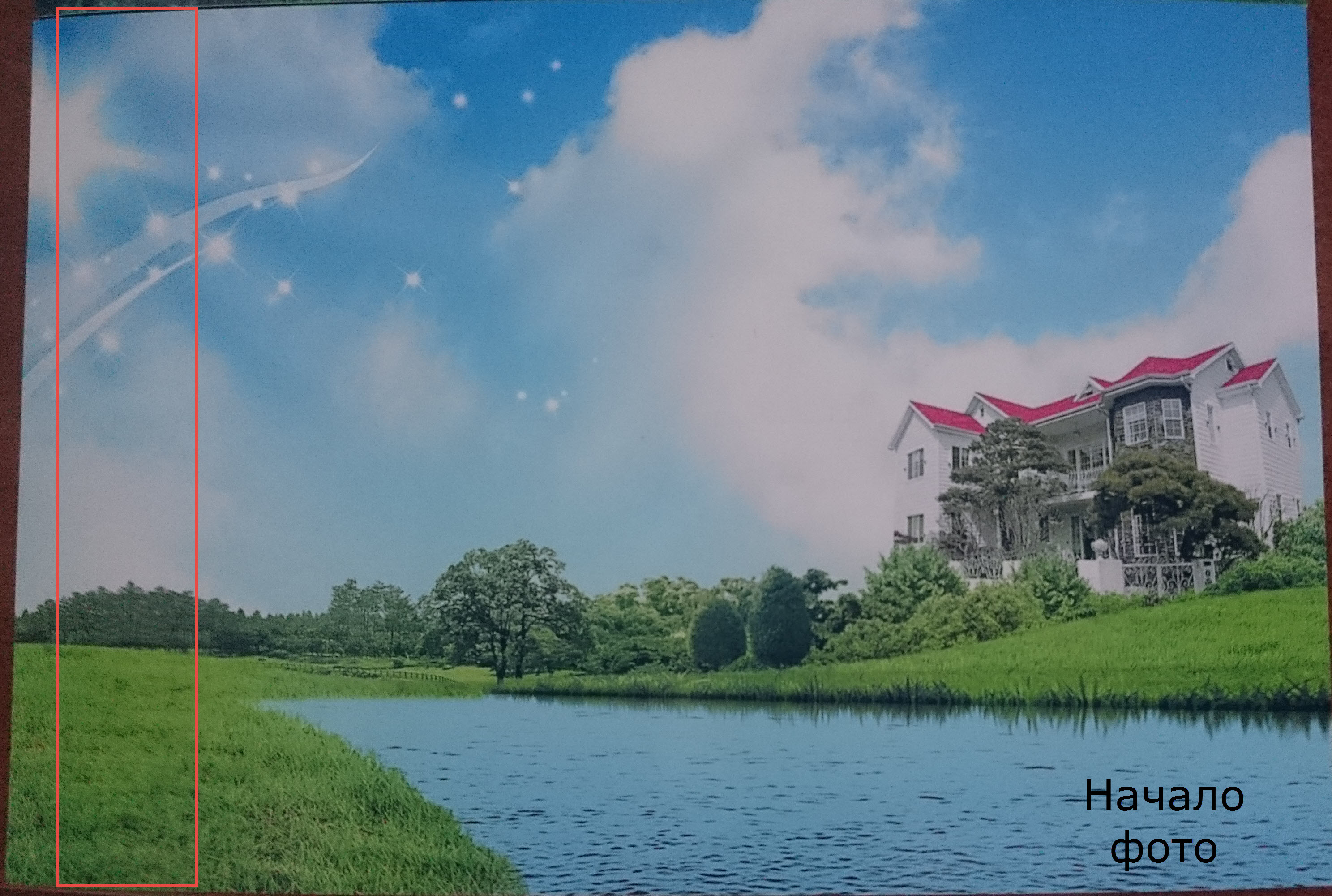

Приложил фотку, что бы понимали о чем речь.
T50 размытость в конце фото размытость в конце фото в районе "проплешин"

1. Проблема замедления печати возникает из-за выработки ресурса мотора каретки. Необходимо заменить мотор и провести програмную замену через сервис-программу.
2. С размытием может быть больше вариантов, начиная с чистоты ленты энкодера (что вряд ли), и заканчивая датчиками бумаги, PW-сенсора (глаза). Также почистить ролики, механизм подачи бумаги и т.д. Рекомендую провести полную профилактику принтера.
Даже новый принтер замедляет движение каретки в конце фото - это алгоритм печати такой и никак не связано с двигателем. И сколько я их не менял,ни разу не прибегал к сервис программе.
| Сообщение #5 Отправлено 01 ноября 2015 - 11:50
Видимо у Вас т50 не такой как у меня, только что отпечатал фотку без полей, снижения хода коретки нет, больше трудится в конце печати пропечатывая последние миллиметры.

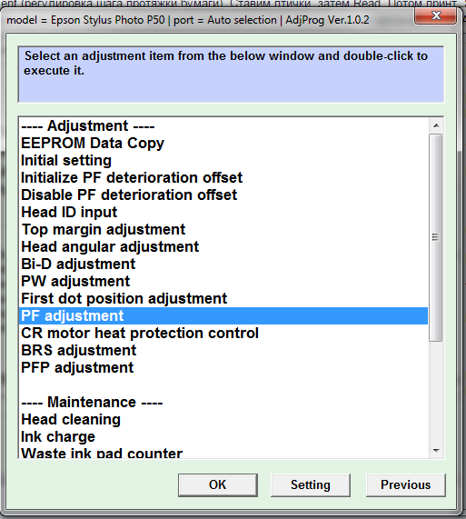

| Сообщение #7 Отправлено 01 ноября 2015 - 14:01
Из АП (AdjustmentProgram) заходим в раздел PF-Adjustment (регулировка шага протяжки бумаги). Ставим птички, затем Read. Потом принт, Smap - это протяжка основного листа пластиковыми роликами (оранжевые прямоугольники). Eject - это протяжка последнего 1,5 - 2см листа, металлическими звездочками. Голубые прямоугольники в конце листа, Выбираем значение такое, чтобы не было ни накладки ни разрыва между прямоугольниками. В СМ этот процесс написан и нарисован
| Сообщение #8 Отправлено 01 ноября 2015 - 16:16
Помогло немного. Размытость стала по меньше. Я таким способом боролся с "проплешинами".

протер боковой энкодер, заменил датчик бокового энкодера, протер шлейф от грязи - стало еще по лучше, практически не видно,но все же есть.
