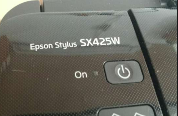

Привет всем, знакомая принесла МФУ SW425W, так там проблема в том что когда печатаешь надо крышку открывать, НЕ ПРАВИЛЬНО проложен шлейф, под низом не хочу прокладывать, так надо разбирать, боюсь потом не собрать, вот нашел такое видео видео может еще кто подскажет как правельно проложить шлейф? и скажите чем можно заменить Т - образное крипление или где их покупают ?

Просмотр сообщенияwwe2012 сказал:
SW425W
Что это?
Может все-таки вот все-таки SX425?
Зачем заменять, если можно купить?
Здесь, например http://shop.wwm.ua/s...s-ciss-npk/c36/

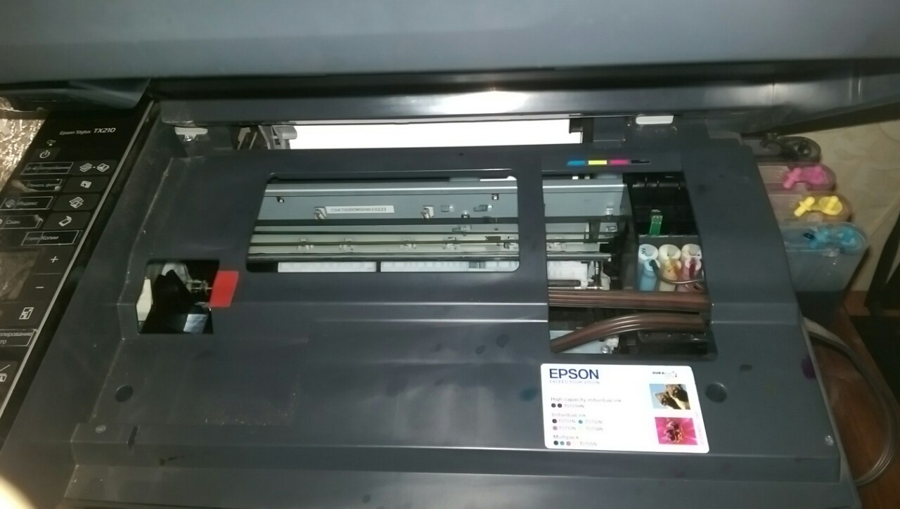

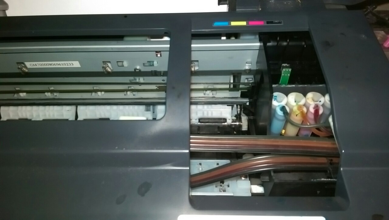

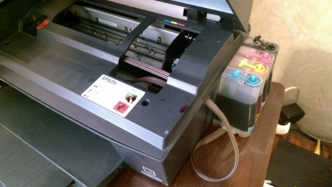

Вот пример ТХ210, у моей тещи стоит СНПЧ на 2П капсулах и чернила мастеринк:
  • Прикрепленное изображение: VUsUF9QHba4.jpg
  • Прикрепленное изображение: _hIYGjqO7HY.jpg

|    Сообщение #14 Отправлено 06 ноября 2015 - 16:29   vidoq
Шлейф приклей к левой части каретки.
А Т-образник немного нагрей и согни и приклей к передней части принтера. И будет тебе счастье.
|    Сообщение #15 Отправлено 06 ноября 2015 - 17:04   Anbel
wwe2012, блин я же показал, как нормально можно проложить....
