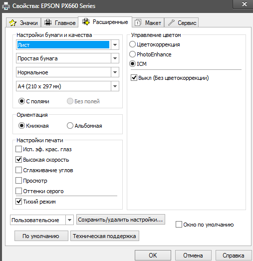

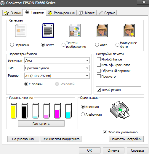

| Сообщение #12 Отправлено 02 ноября 2015 - 18:02
Ну я выше скинул тест режимов печати

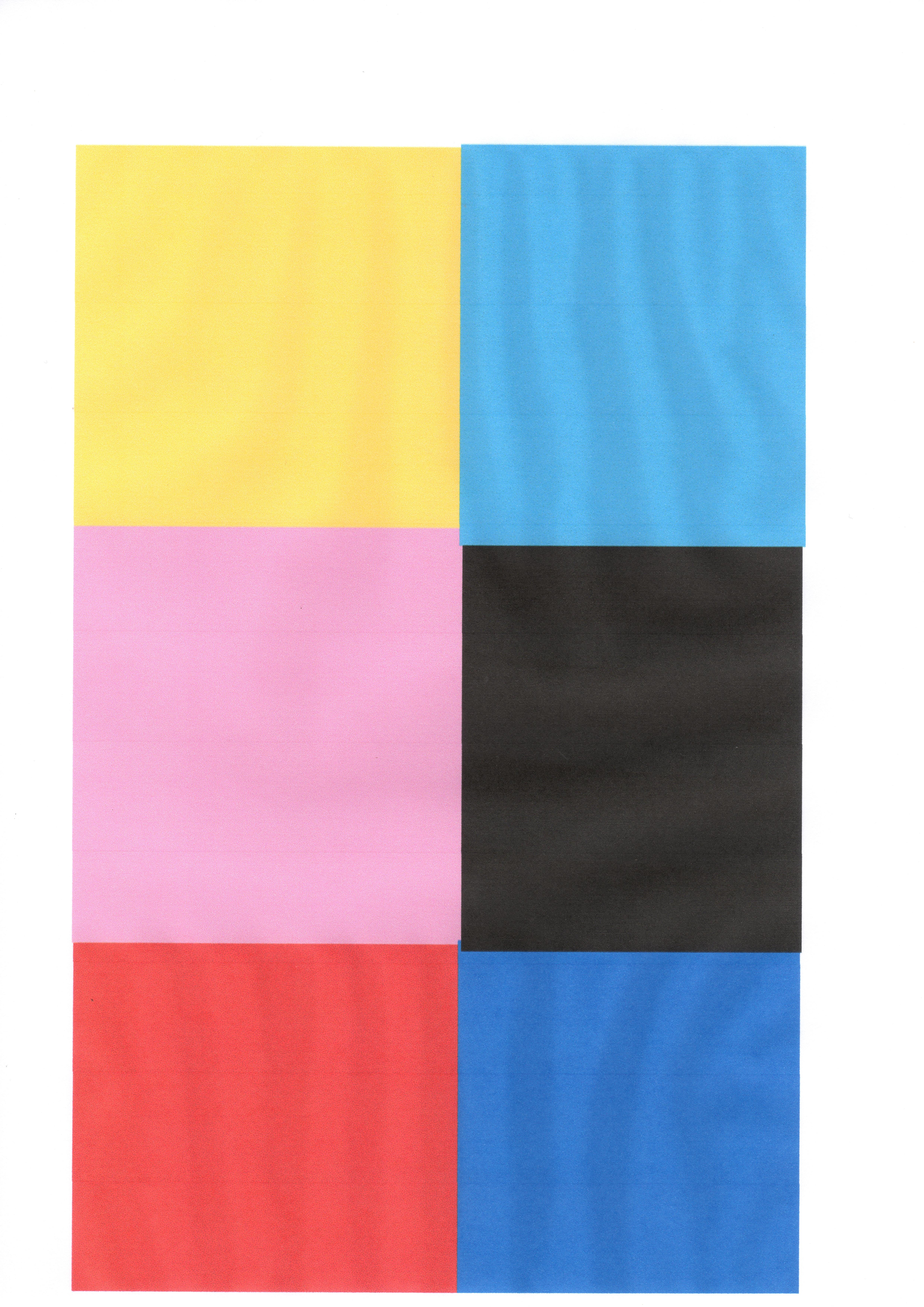

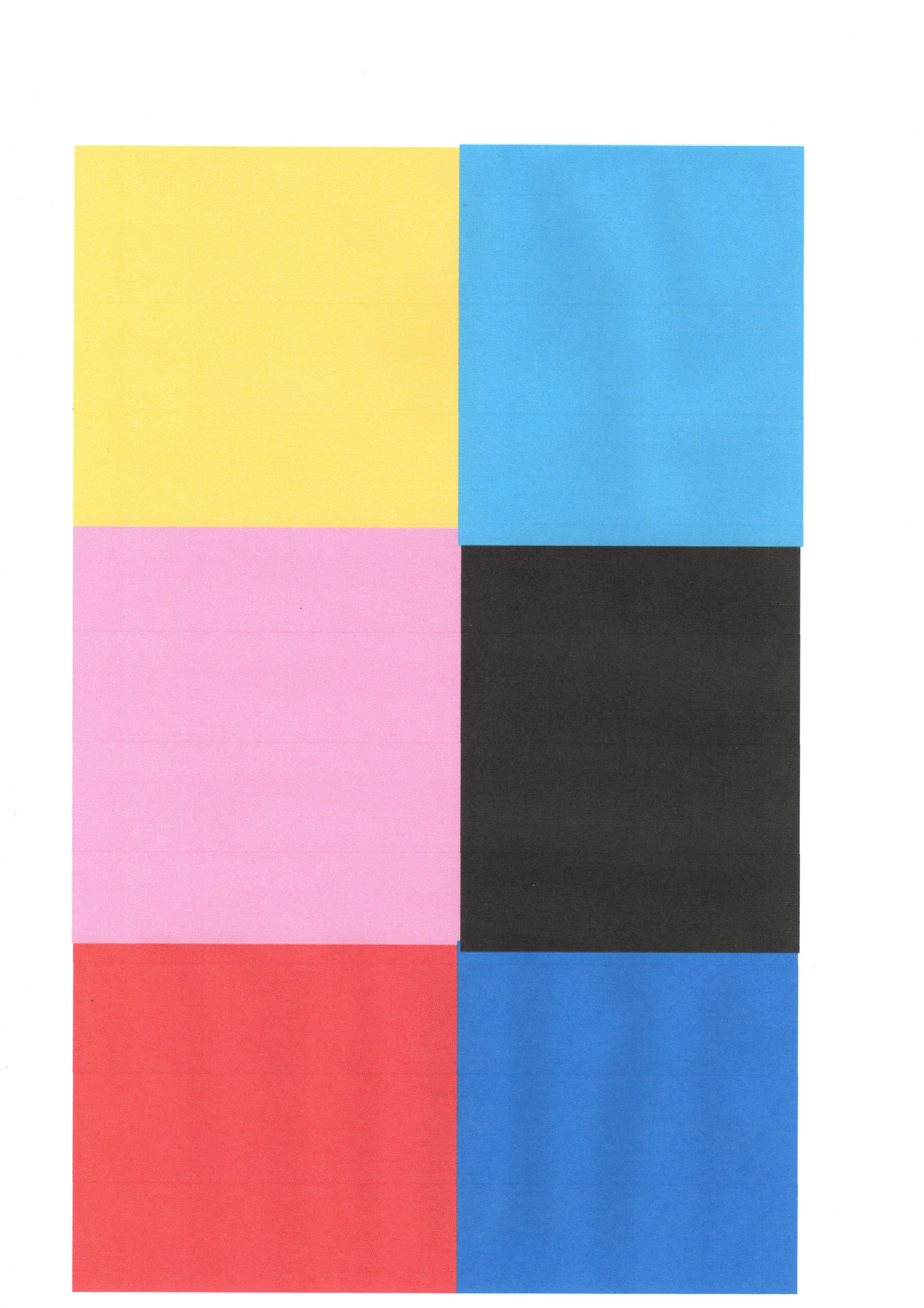

| Сообщение #15 Отправлено 02 ноября 2015 - 20:38
Тест дюз отличнный. Чернила INKtec
На скане видны горизонтальные полоски на всех цветах

У вас стоит режим "текст" а печатаете цветные квадраты, другого качества при всём этом трудно добиться.
