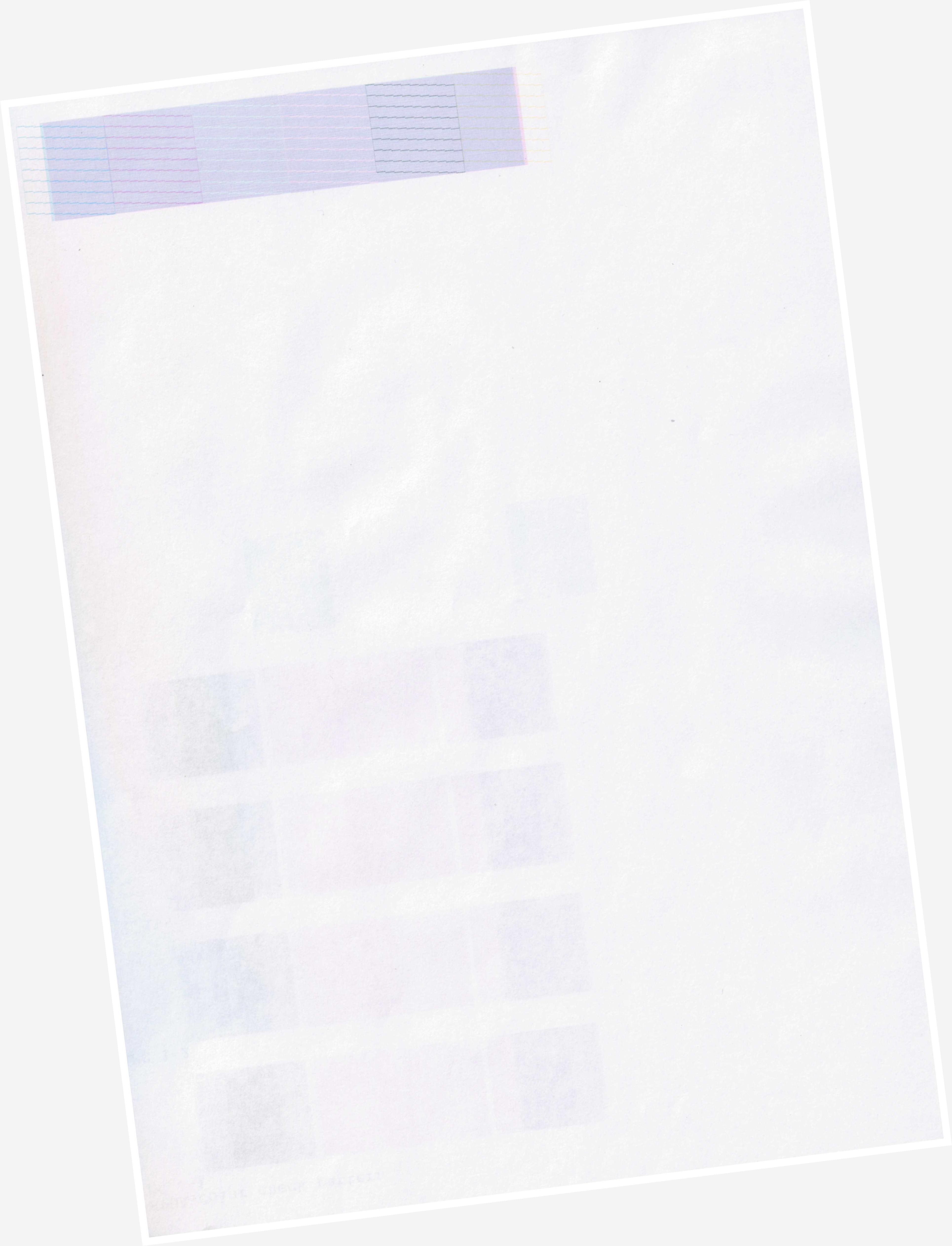

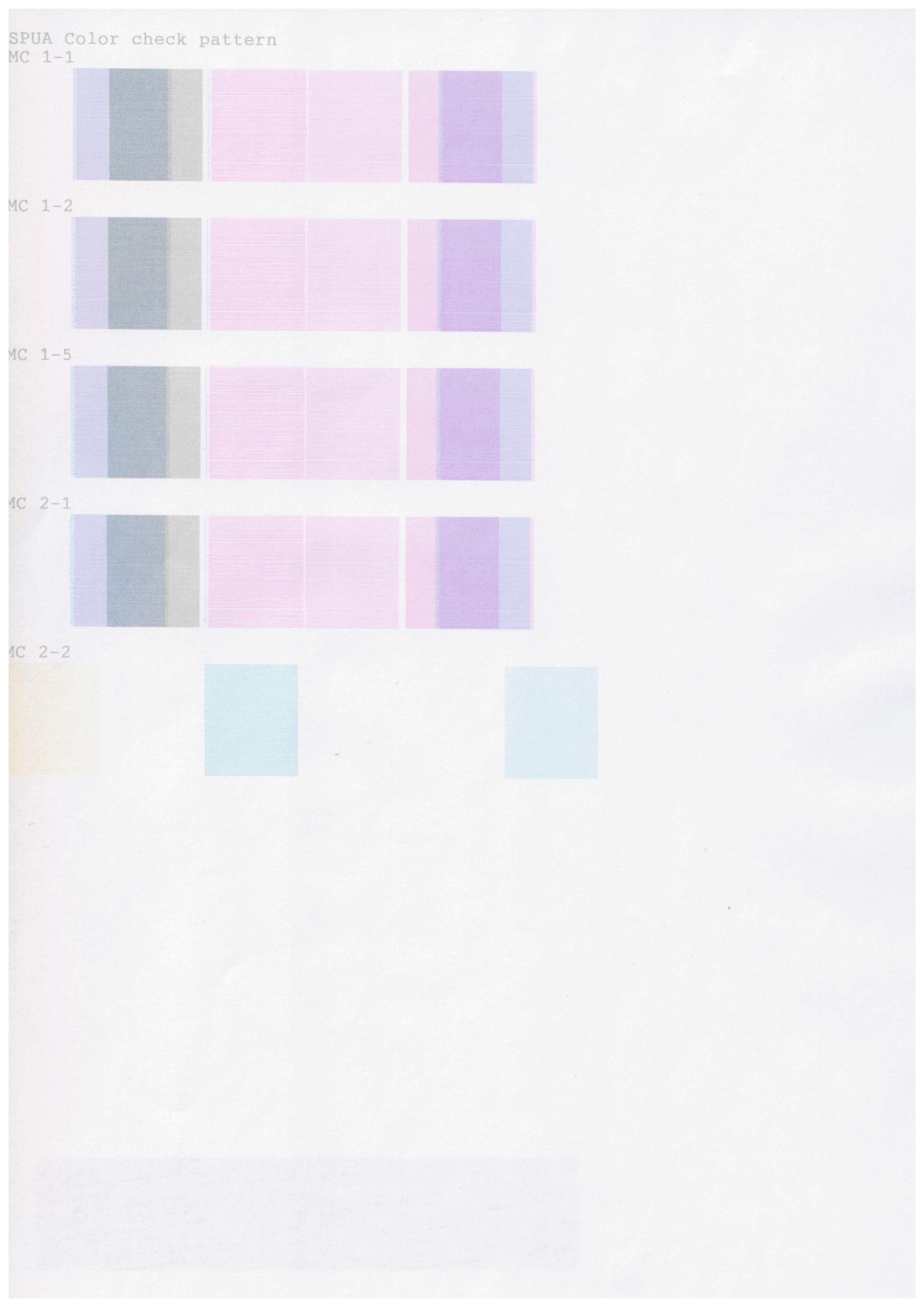

Добрый день! Подскажите что случилось с моим принтером?
Мой принтер отходил чуть польше 10к копий. Начались странности при печати с чеком высокая скорость все норм, как только я его снимаю принтер начинает печатать как будто в цветном негативе... думаю мож чернила поменял чернила он мне все наоборот с чеком высокая скорость такое г... печатает, снимаю чек "высокая скорость начинает печатать" тест режима печати прилагаю подскажите это ПГ накрылась?
Epson L800 что это? мне страшно

А интересно, при этом на что похож тест дюз?

Я в шоке, вот дюзы!!!! За качество скана извините!
Заправлял не я, носил в мастерскую до этого были чернила хамелеон, решил вернутся назад к инктеку(они были изначально залиты).
p.s. А не может быть из-за разных серий инктека? Я только сейчас на баночки которые мне отдали заправщики посмотрел, а на них лайты 10 серии остальные 5 серии...?
| Сообщение #7 Отправлено 31 октября 2015 - 15:53
resetrs, так это обычное короткое замыкание .
Где то на электрическом шлейфе .
| Сообщение #9 Отправлено 31 октября 2015 - 16:08
resetrs, он идет справа от каретки по раме .
Но честно , лучше обратиться в сервис что бы не напортачить .
| Сообщение #11 Отправлено 31 октября 2015 - 16:53
resetrs, с головой всё норм .
Тест дюз сквозь этот кошмар нормальный .
| Сообщение #12 Отправлено 31 октября 2015 - 16:58
спасибо.... будем ковырят.... удачи всем.... тему можно закрыть...
