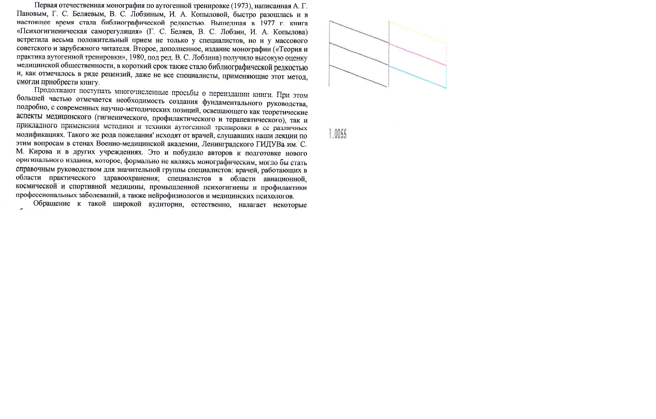

Есть L200 пробег 4500 листов за 3 года. Чернила родные из комплекта заканчиваются, бумага "Светокопия" офисная.
Последнее время:
1. Не всегда захватывает бумагу или прогоняет чистые листы, берёт часто по два и более листов;
2. Печатает текст с горизонтальными полосками на нескольких строчках.
Звонил в местный сервис - сказали ресурс исчерпан, не ремонтопригоден.
Так ли это?
Если менять, то на что?
  • Прикрепленное изображение: L200.jpg
|    Сообщение #2 Отправлено 30 октября 2015 - 13:43   combain
zigmen,
Чернила скисли .
Под замену .
Это для этой модели нормально .
Так устроен захват бумаги .
Смотреть калибровку и диск позиционирования и дюзы .
Не правда .
100%
Epson L350 .

|    Сообщение #4 Отправлено 30 октября 2015 - 18:15   Nikolai67
В кислое молоко добавить свежего...
|    Сообщение #5 Отправлено 30 октября 2015 - 21:05   MaK7
Просмотр сообщенияzigmen сказал:
Если чернила скисли надо что-то промывать или просто долить новые родные?
Они не скисли. Химия не киснет, это жаргон такой.
Откачать по максимуму из доноров то, что там сейчас залито, залить новые чернила, и запустить прочистку (возможно пару), чтобы чернила дошли до головки. Все.
|    Сообщение #6 Отправлено 31 октября 2015 - 07:14   zigmen
C чернилами и калибровкой более-менее понятно. Буду пробовать.
