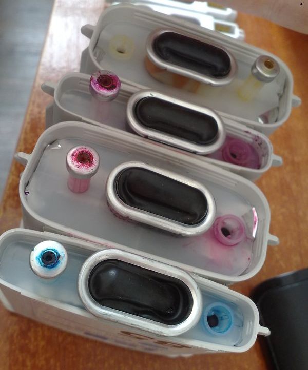

3 года простоя с пустыми картриджами, головы пустые, в шлейфе воздух, в цветные картриджи затолкали куски стирательных резинок блокирующих помпу, чтобы печатать только черным (так, судя по всему, отпечатали 4 полных картриджа, они сохранились).
Изначально на экране моргали 4 картриджа, при включении пытался печать тест и каретка не хотела парковаться при открытии крышки.. вчера самопроизвольно включился, внутри что-то долго циклично щелкало без движения каретки, замучился ждать - нажал отмену/поднял крышку, впоследствии при включении картриджи определяет, прогоняет пустую страницу, 4 раза пищит и мигают те же бочки, но потом перестают, каретка для обслуживания ПГ начала парковаться нормально. Касательно 4х цветных картриджей, которые мигают - после резинок у них деформирована помпа (не знаю вылечится это заправкой или нет).
Прикрепленное изображение: 2910201515671.jpg
Помогите оживить аппарат, что промывать, последовательность действий. Однажды сталкивался с Designjet 110+, удалял воздух из ПГ, головы 84/85 аналогичные. Читаю тему про LongPrint.
На плоттере печатать будут исключительно чертежи для нужд проектной конторы, в ноябре нужно отпечатать 300+ листов, что будет дальше неизвестно. То есть объемы печати не особо большие и пока думал не делать LongPrint, а попробовать заправить картриджи, НО не уверен что в тех 4х не убита помпа. Покупать новые оригиналы не будут (вообще сказали покупать СНПЧ/ДЗК), комплект новых ПГ тоже по нынешнему курсу дикая сумма, поэтому буду пробовать все реанимировать.

Пробуйте. Восстанавливайте.
Картриджи с живыми помпами можно купить на ол-икс, это будет не дорого. С головами будет сложнее.
Цвета надо восстанавливать все, т.к. у вас не юстированы головы и он будет автоматом пытаться это сделать. А для этого понадобятся все цвета.

A2 отпечатать у студентов думаю врядли получится) но вообще вариант копировального центра рассматривается. Только принтер жалко) на нем печатали год-два и бросили, пожалели деньги на расходники..
Основной вопрос у меня это промывка шлейфа и картриджей. В картриджи заливать просто дистиллированную воду, или с мускулом, или промывку ОСР? (чернила ОСР собираюсь заказывать из Киева). По шлейфу - читал тут, что промывочную жидкость протягивают шприцем обратным тягом через отверстия под печатающими головками, при этом предполагается, что жидкость залита в ДЗК.. ДЗК у меня нет, как промывать шлейф имея только оригинальные картриджи?

Если я заполню картриджи промывочной жидкостью и начну отсасывать шприцем с тупой иглой со стороны головы, такое допускается?
у меня 0% практического опыта промывки струйников, не хочется ничего испортить
помпы на картриджах возможно живые, после вскрытия циана с самой деформированной помпой, она стала упругой и нормальной на вид
