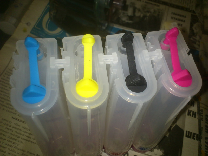

А что вы скажете по поводу этих доноров, по сравнению с обсуждаемыми выше???
Прикрепленное изображение: 2074.970.jpg
|    Сообщение #51 Отправлено 03 ноября 2015 - 15:20   Nikolai67
ПРО, из за маленького ВО не стабильны в балансировке, при этом хороши для большого объёма печати.
Для потоковой печати самое то. С балансировкой проблем не замечал. Пару раз при значительном изменении температуры воздуха чернила выдавливало из ВО.
Для небольших объемов противопоказано.
Есть кстати доноры еще большей емкости, на 300 с чем-то мл. Это уж совсем для фанатиков )

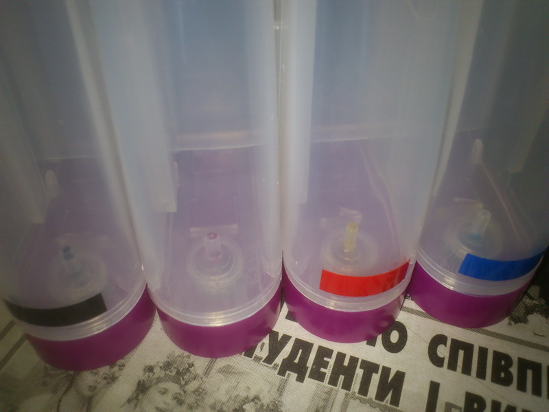

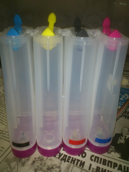

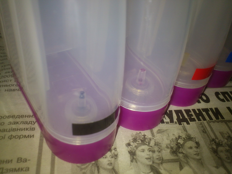

potroshitel, всё таки я нашел доноры со штуцерком)
Прикрепленное изображение: DSC_0468_.JPG
Прикрепленное изображение: DSC_0474_.JPG
Прикрепленное изображение: DSC_0475_.JPG

|    Сообщение #58 Отправлено 11 ноября 2015 - 20:51   WWM
всё таки я нашел
Где? Не в качестве рекламы, а просто ссылку, плиз.
|    Сообщение #59 Отправлено 11 ноября 2015 - 21:02   combain
WWM, на многочернил ру такие продаются с каждой СНПЧ .
|    Сообщение #60 Отправлено 11 ноября 2015 - 21:20   WWM
многочернил ру
так то ж в России. А человек вроде из Украины.
