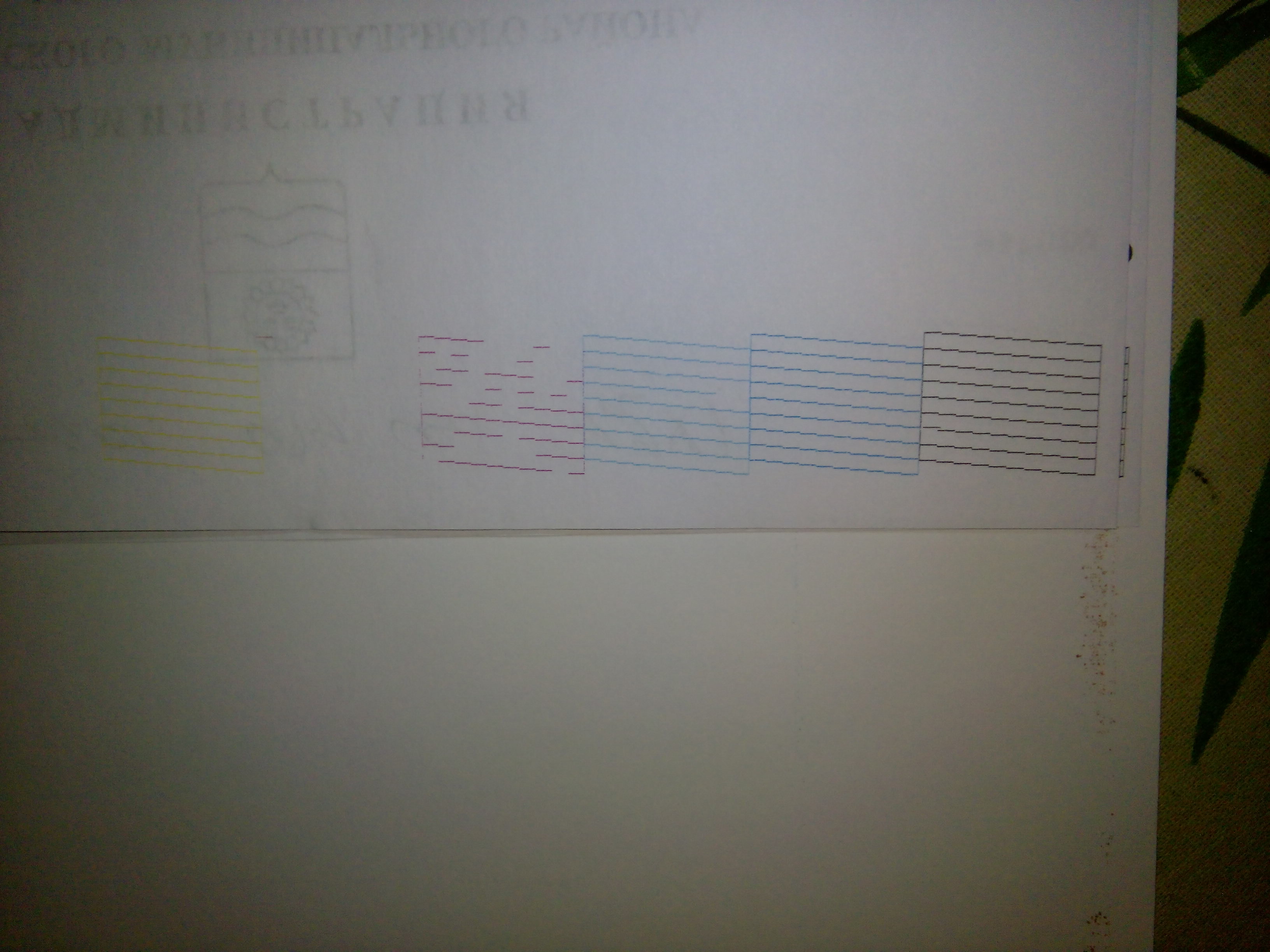

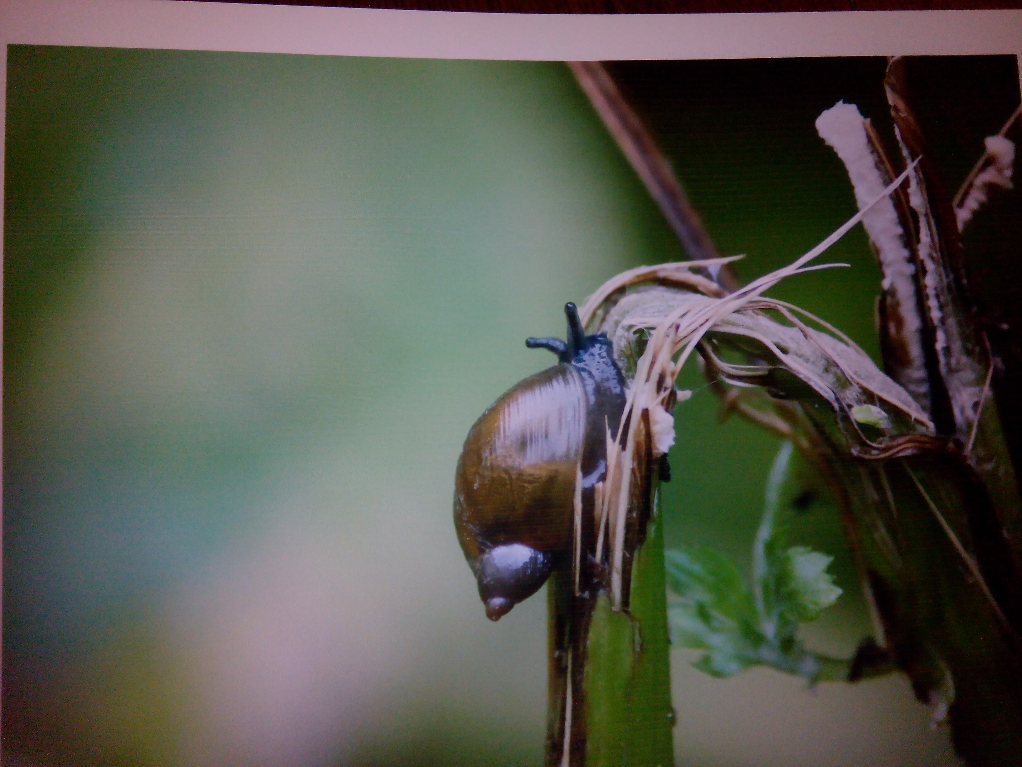

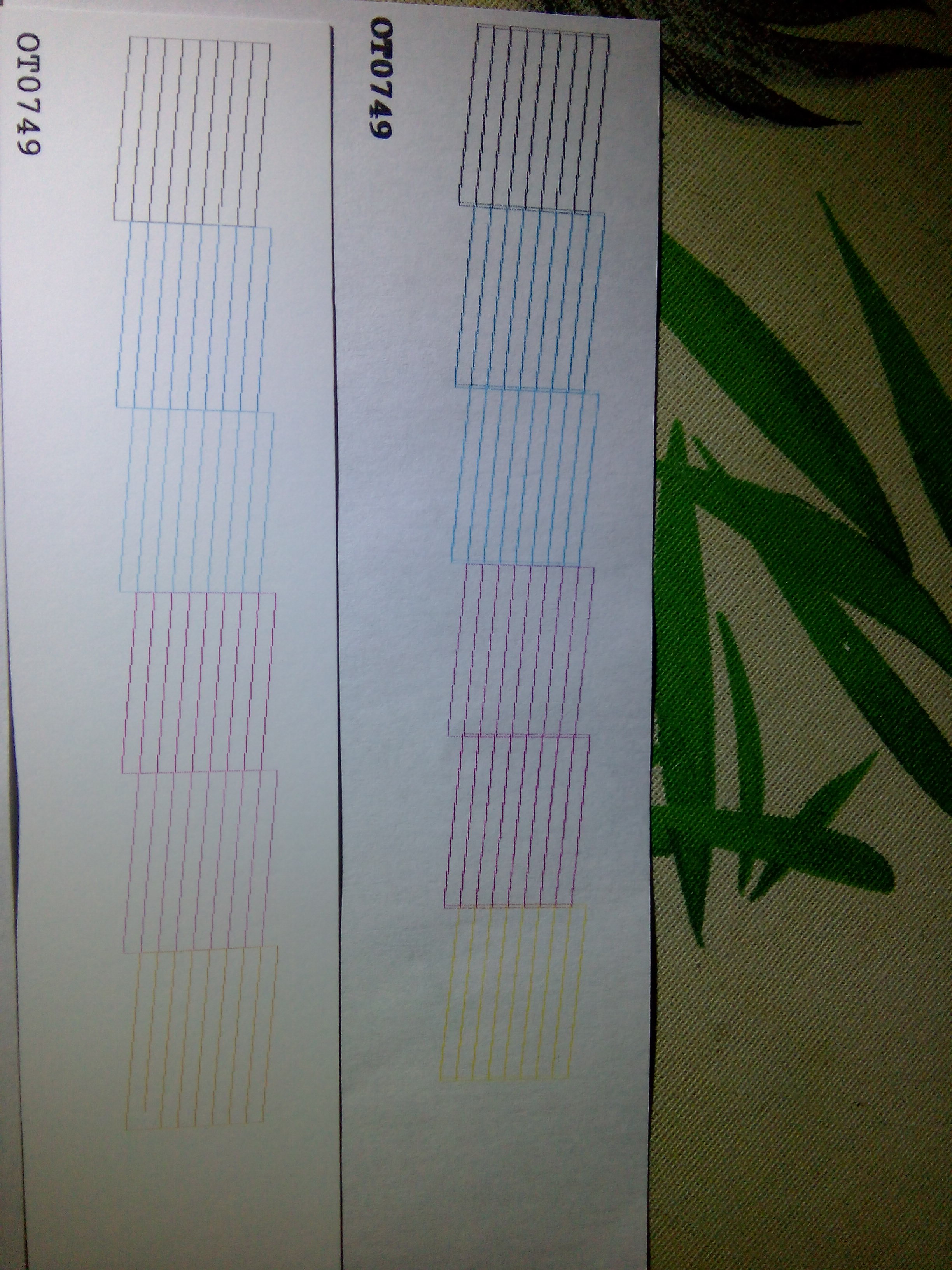

Всем доброго дня. Перед тем как купить новый принтер и установить снпч или пзк хотел по изучать устройство В наличии был RX 500 кончились чёрные поэтому и забросили его , какое то время стоял . Перед тем как установить пзк была произведена мойка чистка пг по указанным технологиям участников форума, что у меня получилось: тест дюз был без единой царапинки( чернила инктек) все шесть цветов тест печатал много кратно с штатной прочисткой, одну заправку на это извёл . Пробывал распечатать фото ну про несоответствие цветов на спрашиваю пока в настройках может когда и разберусь- картинки стали зеленить- делаю тест- нету лайт маженты, а чернил то поубавилось, просто пустое место в тесте ставил просто маженту на её место а лайт на место маженты там его нет. При осмотре катриджа ни чего вроде своим не опытным взглядом не заметил шприцов через выходное пробывал идёт. Ставлю всё по местам какое то время красный подмешивается в желтый ( на тестах) потом всё поцветам нормально несколько цветных отпечатков и опять зеленит опять тест и Лайта нету. Написал много , мож по делу мало, ну уж так получилось описать . Катридж бракованный или воздух прошу посоветовать как то можно ещё поправить

1. скачиваем принтхелп (Скачать PrintHelp ссылка на верху темы) и печатаем тест режимов печати, вроде 500 поддерживается, точно не знаю )
2. делаем тест дюз

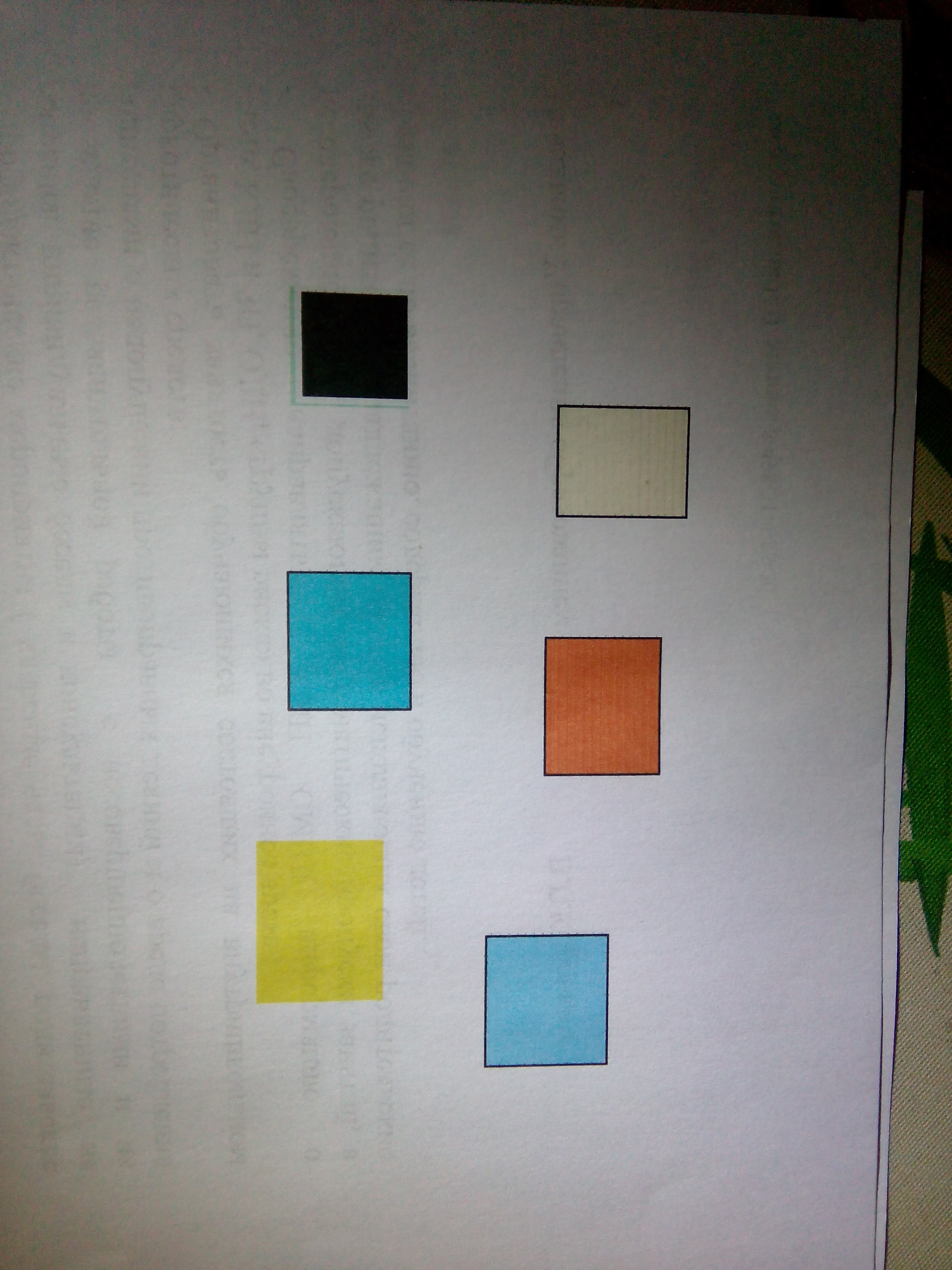

3. печатаем заливку в режиме "текст" (в ворде делаем прямоугольники на полстраницы А4 и заливаем всеми основными цветами)

Принтхелп скачал сразу, но тестов кроме теста дюз не увидел, это же тот который большие прямоугольники из строчек цветов правильно? Надо покопаться.программа сама увидела принтер, я там увидел : уровень чернил, причистку , тест и больше ни чего не понял.цветные квадратики не нашёл пока.
Наверно не так я понял, в редакторе сделать цветные квадратики?
А сколько цветов?
Да трудновато что то мне электроника даётся вы уж извеняйте.
А сколько цветов?
