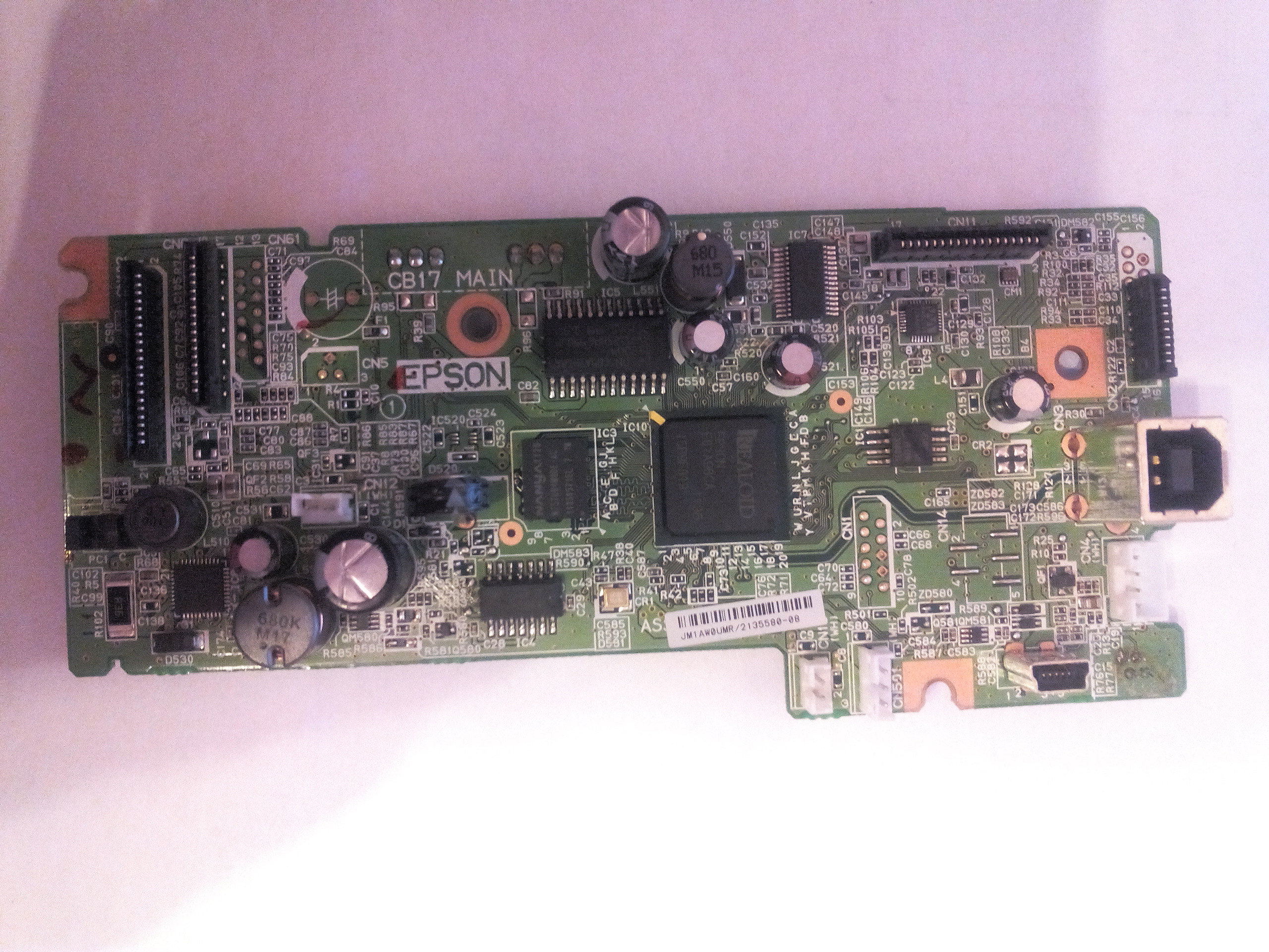

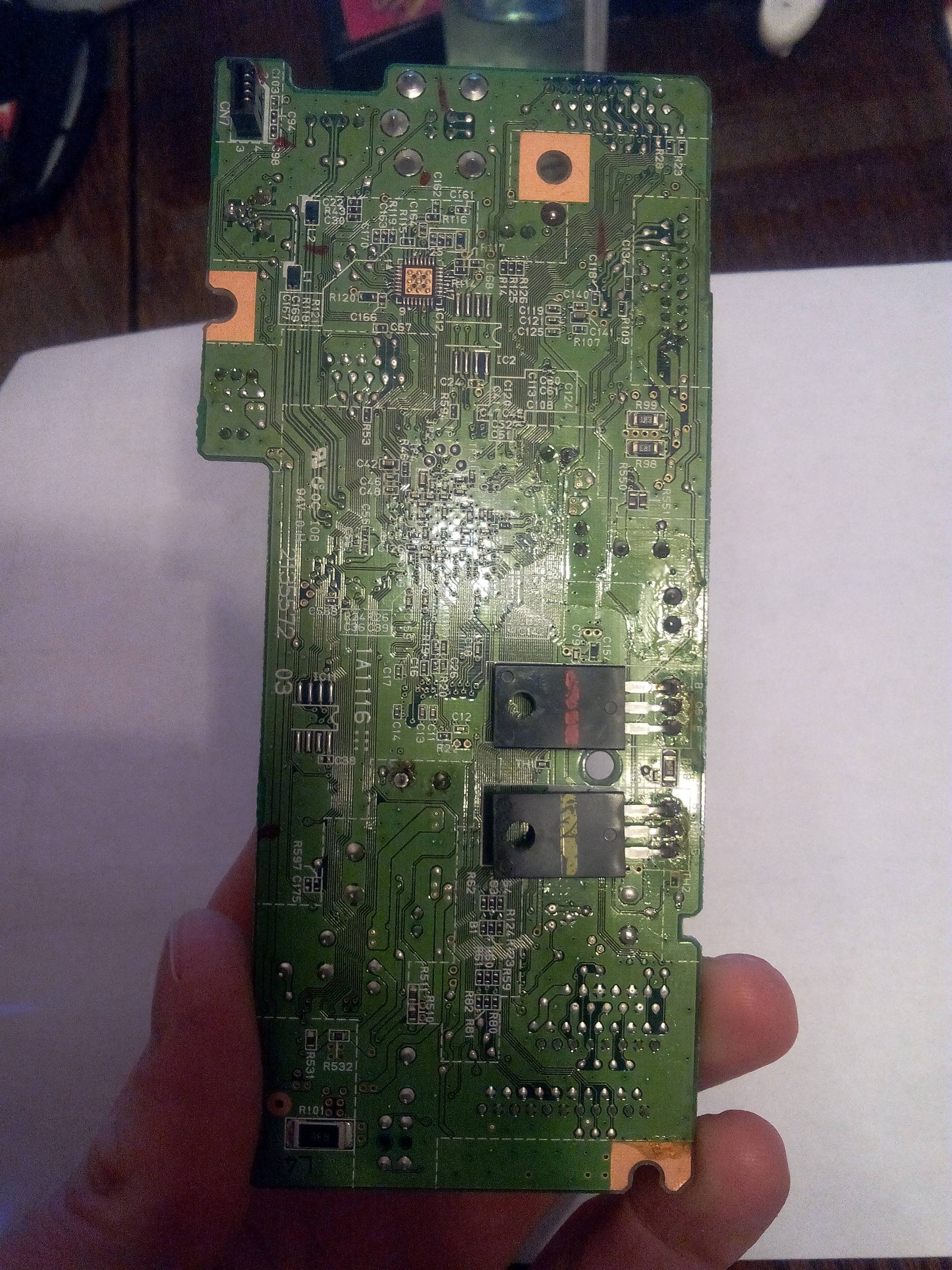

Принесли в ремонт принтер SX435W на перезаправлялках. Проблема - не видит 2 картриджа. Поменял батарейки в картриджах, запустил. Прокачал чернила, распечатал 2 теста дюз и позвонил на радостях клиенту, мол готово всё и денег много не надо). Решил закрепить новые чипы на термоклей. Капнул аккуратно, разровнял, срезал лишнее. БАХ! не работает красный. Мучил чип. Не помогло. Вытаскиваю черный. Красный видит, черный просит, вытаскиваю синий, требует и красный и синий... Разобрал принтер, достал плату, предохранитель F1 - звонится. Предохранителя F2 не нашел. Только QF1 нашел, но не знаю как его прозвонить и предохранитель ли это. На форуме часто он упоминается, но больше никакой информации поиском не нашел(. Выпаивал батарейку (что бы сбросить БИОС) Завтра попробую, но чую что если и заработает то не на долго. Голова сухая, шлейфы не ломанные. Планка с контактами чистая и без видимых повреждений.
  • Прикрепленное изображение: IMG_20151027_234751.jpg
  • Прикрепленное изображение: IMG_20151027_234735.jpg

После сброса биоса работает. Копий 10 сделал, несколько раз включал выключал (перерыв минут по 10-30). Надеюсь не принесут по гарантии)
