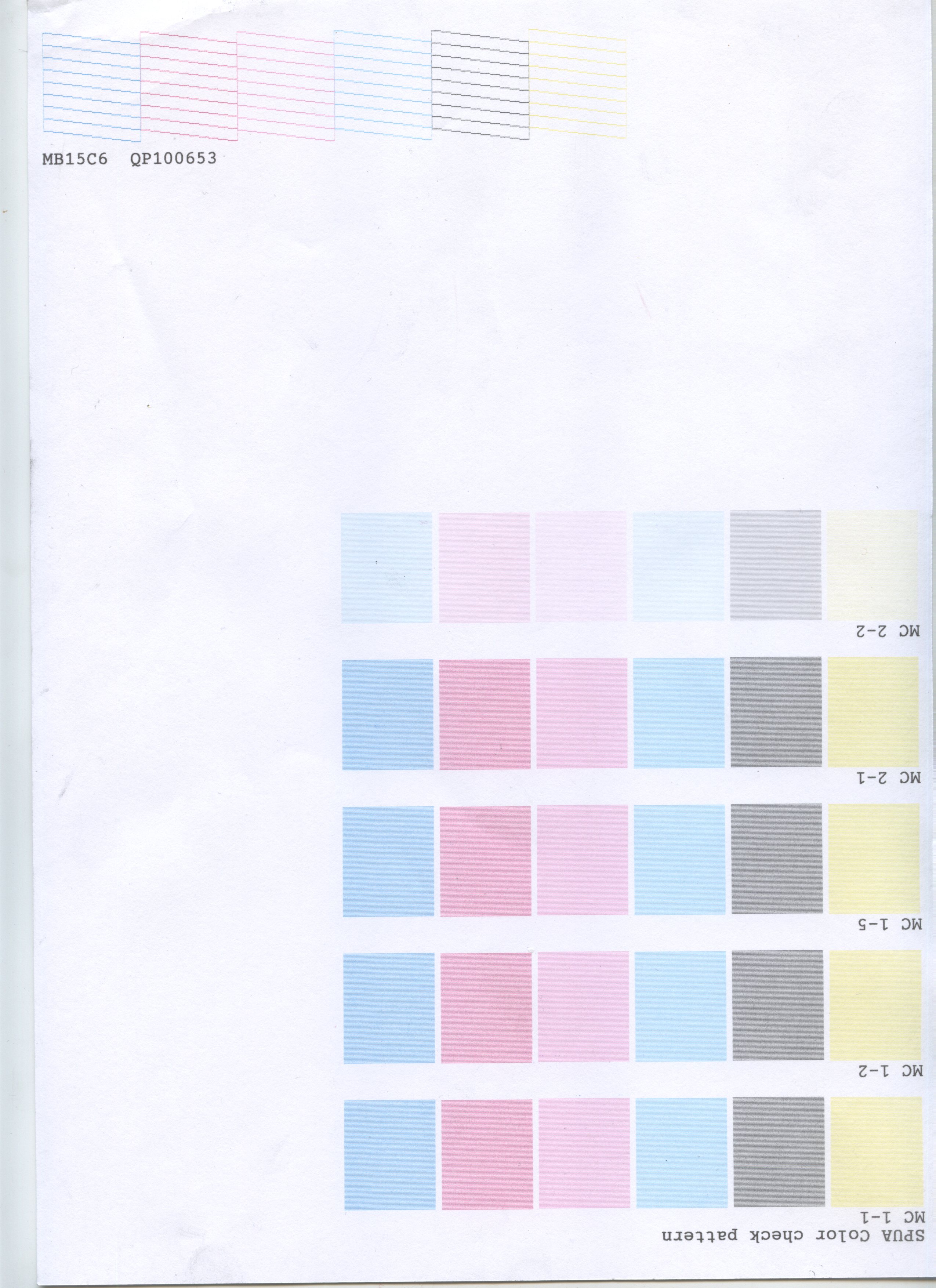

Alexey83, где тест дюз и тест режимов печати ?
|    Сообщение #5 Отправлено 27 октября 2015 - 11:54   Alexey83
сот тесты
  • Прикрепленное изображение: img808.jpg

Alexey83, Ваш тест режимов печати в данный момент не показатель .Напечатайте 5 - 6 фото и сразу же после них тест режимов печати , не давая принтеру отстояться и полминуты . Тест выложите на форум . И кстати , какие чернила залиты в принтер ?!

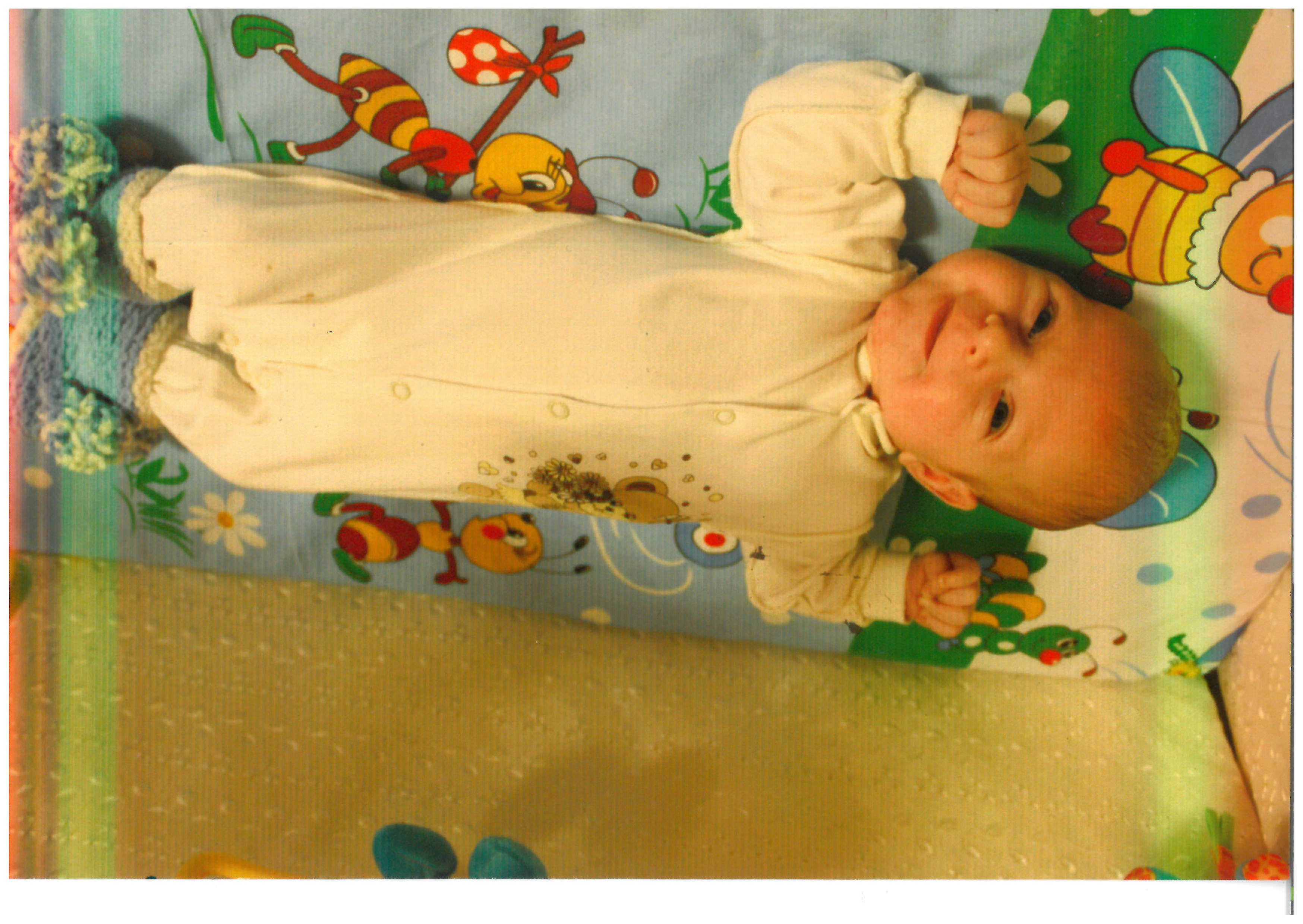

Отличное название темы и давность сообщений чтобы спросить о том, что видимо часто случается, но у меня впервые. Разбирал L800 свой для очистки памперса, что под прокладкой (честно, не знаю как точнее назвать, но те, которые не под отработку, а под отпечатками лежат). Т.е. разбирал до сотояния остов из пластмассы в одном конце стола, все остальное в другом. И то ли криво собрал то ли что, но принтер не хочет печатать нормально. тест дюз - нормальный, тест из принтхелпа не делает, т.к. начинает забирать лист А4 и стопорится (лист обычный офисной офсетки). Фото 10х15 на 230г/м глянце прилагаю.
Прикрепленное изображение: SKM_C224e15121420580_0001.jpg

|    Сообщение #14 Отправлено 14 декабря 2015 - 19:47   WWM
Смельчак, что еще сказать.
Люди программным путем обнуляют памперс, а Вы решили распеленать младенца полностью и выкинуть памперс. :db:
А фото все сплошь в полосах! По всей своей высоте.
Посему, что бы Вы ни говорили о 100 % тесте дюз, придется его показать.

Завтра сфотаю, покажу)) Тест все же принтхелпа прошел, по всем кубикам magenta и cyan с проплешинами. правда тест на офсетке делал (что было под рукой) завтра на работе буду, сделаю на глянце и лепехи тоже выложу :) Ну а как быть, если принтер прошел уже 32 тыщи отпечатков, на задней стороне отпечатков черные кляксы (промывка прокладки не дает результата надолго). Значит пампресам уже невмочь.
