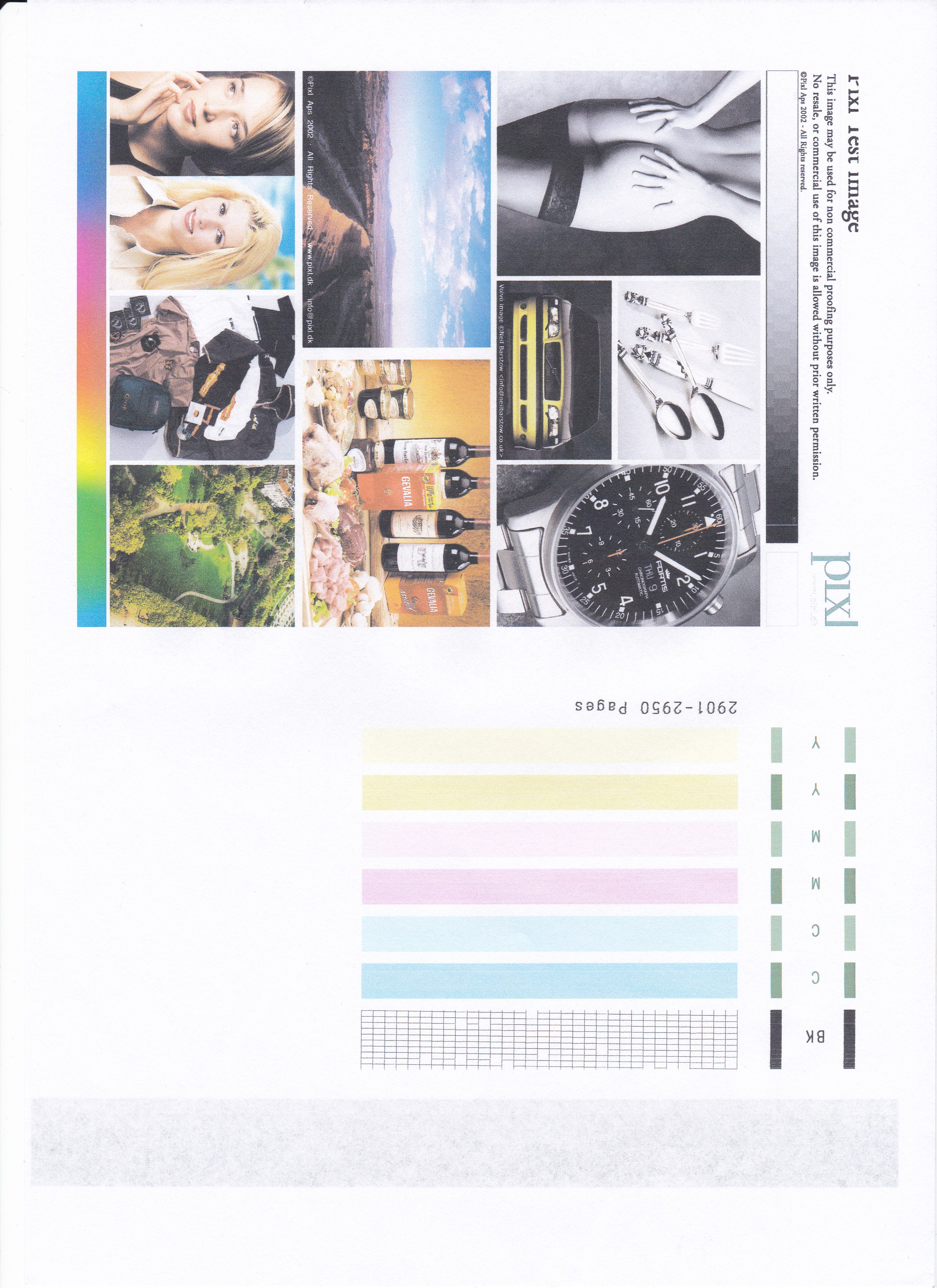

|    Сообщение #4 Отправлено 27 октября 2015 - 13:18   Skajena@
Дело в том что катридж доставала,на салфетке все цвета присутствуют((( скан распечаток сейчас сброшу
  • Прикрепленное изображение: IMG_20151027_0001.jpg
|    Сообщение #5 Отправлено 27 октября 2015 - 17:41   WWM
Вооот.
Хотя читали да недочитали явно.
С цветными чернилами у Вас почти все в порядке. Образец печати на простой бумаге показывает сдвиг по цвету в зелень, да. А что Вы хотели? Как оригинал? Тогда возьмите оригинал. :biggrin:
А взяли Вы что? Даже не признаетесь. А эта зелень для этих чернил ЕСТЕСТВЕННАЯ.
С ней можно бороться. Если скажете ЧТО именно хотите печатать и на какой бумаге,- расскажем КАК лучше это сделать даже с этими чернилами.
А вот с черным пигментным надо как можно быстрее разобраться. Тест дюз должен выглядеть как решеточка без дырок!

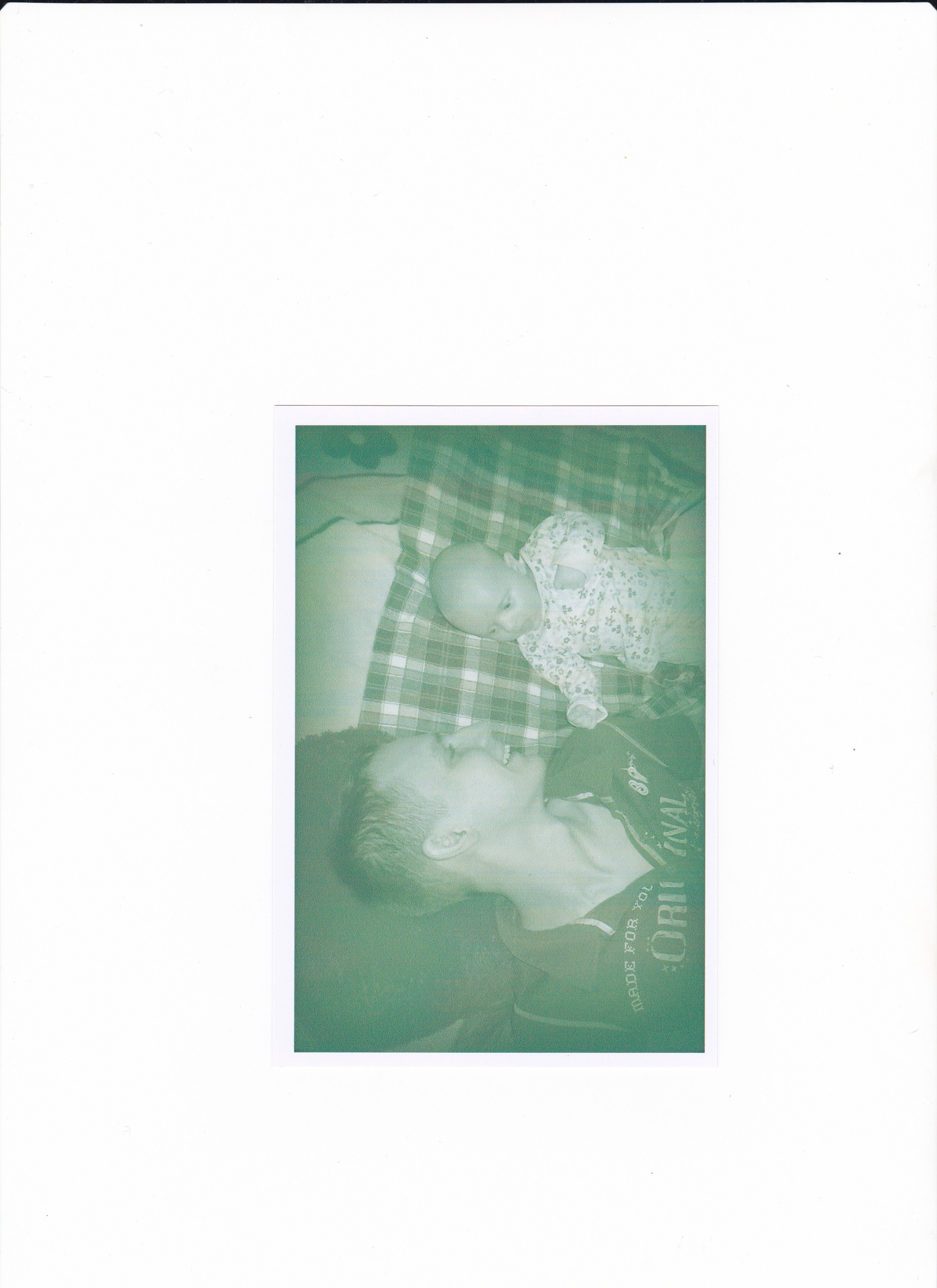

|    Сообщение #17 Отправлено 28 октября 2015 - 13:18   Skajena@
Вот что выходит при выборе черно-белой фотопечати
  • Прикрепленное изображение: IMG_20151028_0001.jpg
|    Сообщение #18 Отправлено 28 октября 2015 - 13:28   WWM
Вам же несколько раз уже сказали, что это из-за того, что Вам заправили не те чернила. Не подходящие чернила для того, чтобы печатать с нормальным цветом просто так.

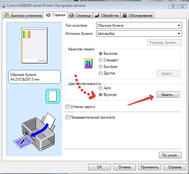

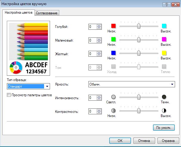

В картинках понятно, как цвет настроить? Или добавить описание?
  • Прикрепленное изображение: Драйвер. Вкладка Главная.jpg
  • Прикрепленное изображение: Драйвер. Цвет задать.jpg
