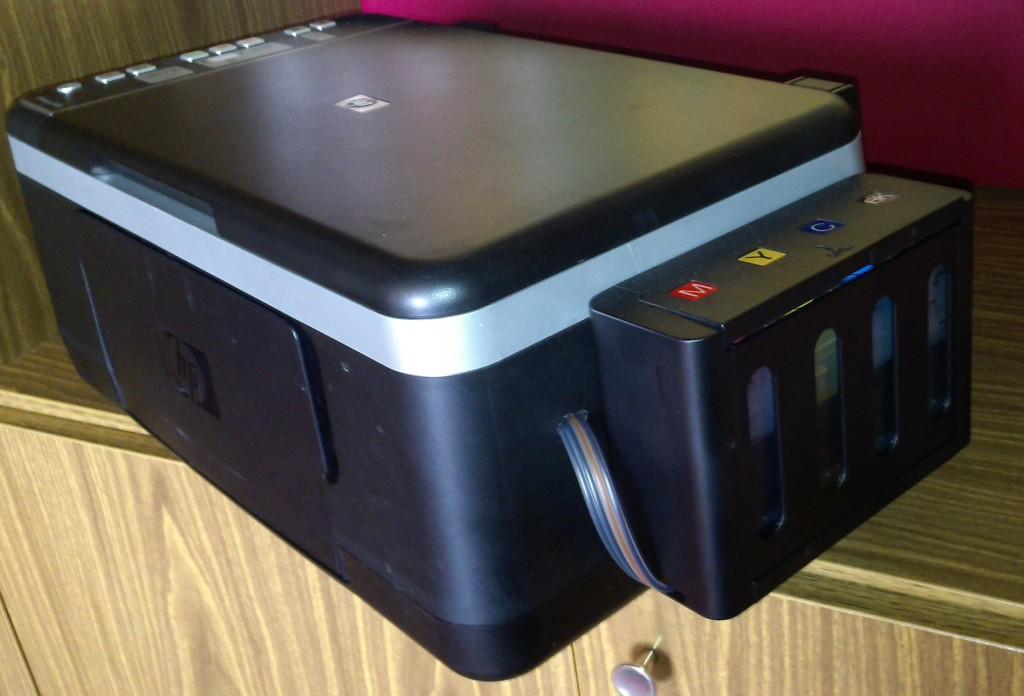

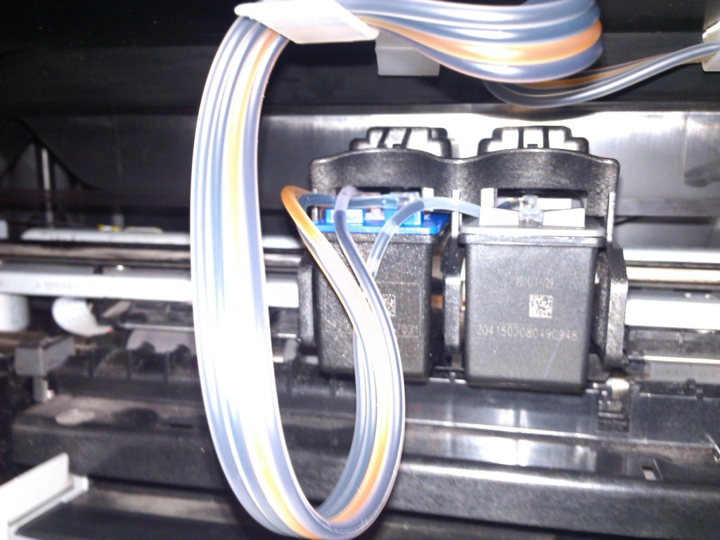

вот фото с обеденного перерыва:
теперь наоборот, черные отступили... СНПЧ не трогал.

|    Сообщение #3 Отправлено 26 октября 2015 - 13:08   WWM
То, что от картриджа на несколько сантиметров отошли чернила, - ничего страшного.
Плохо, что убегают в доноры (если это действительно так).
Смущает подвешенность емкостей.
Вы не могли бы показать сами емкости с разных ракурсов, без этого черного ящика? Может, банально неправильно заправлена СНПЧ, поэтому и пытаетесь подвесить?

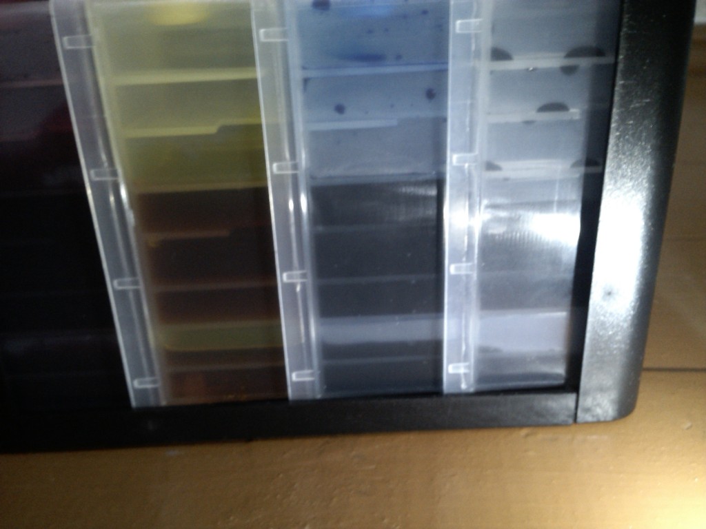

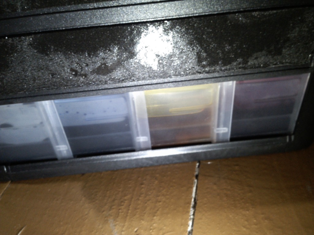

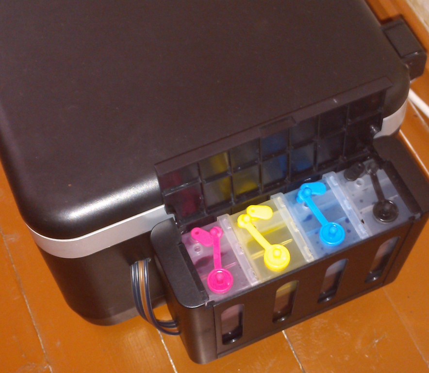

|    Сообщение #5 Отправлено 26 октября 2015 - 20:22   furiousv8
вот фото: первая,это перед, вторая фотка зад доноров.
там воздушная прослойка есть на первом фото внизу,так и нужно?

|    Сообщение #6 Отправлено 26 октября 2015 - 20:46   WWM
Просмотр сообщенияfuriousv8 сказал:
подвешена потому,что рекомендуют ставить чуть ниже пг, вот поэтому и подвесил.
Кто рекомендует?
Если так по-честному, то каждая конструкция СНПЧ имеет, в первую очередь, правила заправки доноров, а также свои нюансы применения на разных принтерах.
У Вас инструкция от продавца данной СНПЧ есть? И какие чернила? Шли в комплекте с СНПЧ?
Вряд ли так должно быть.

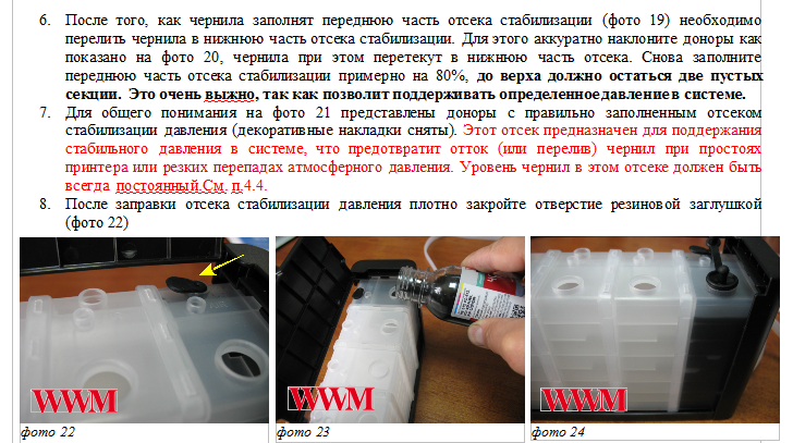

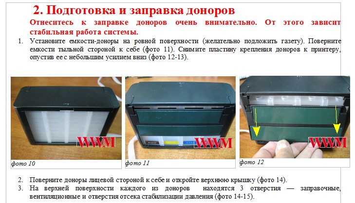

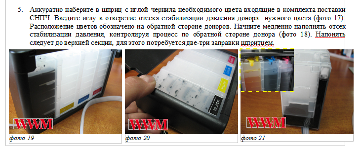

Видимо, у Вас вот такая СНПЧ.
Прилагаем в картинках порядок заправки доноров.
Прочитайте внимательно и сделайте так, как описано. Иначе толку не будет.
