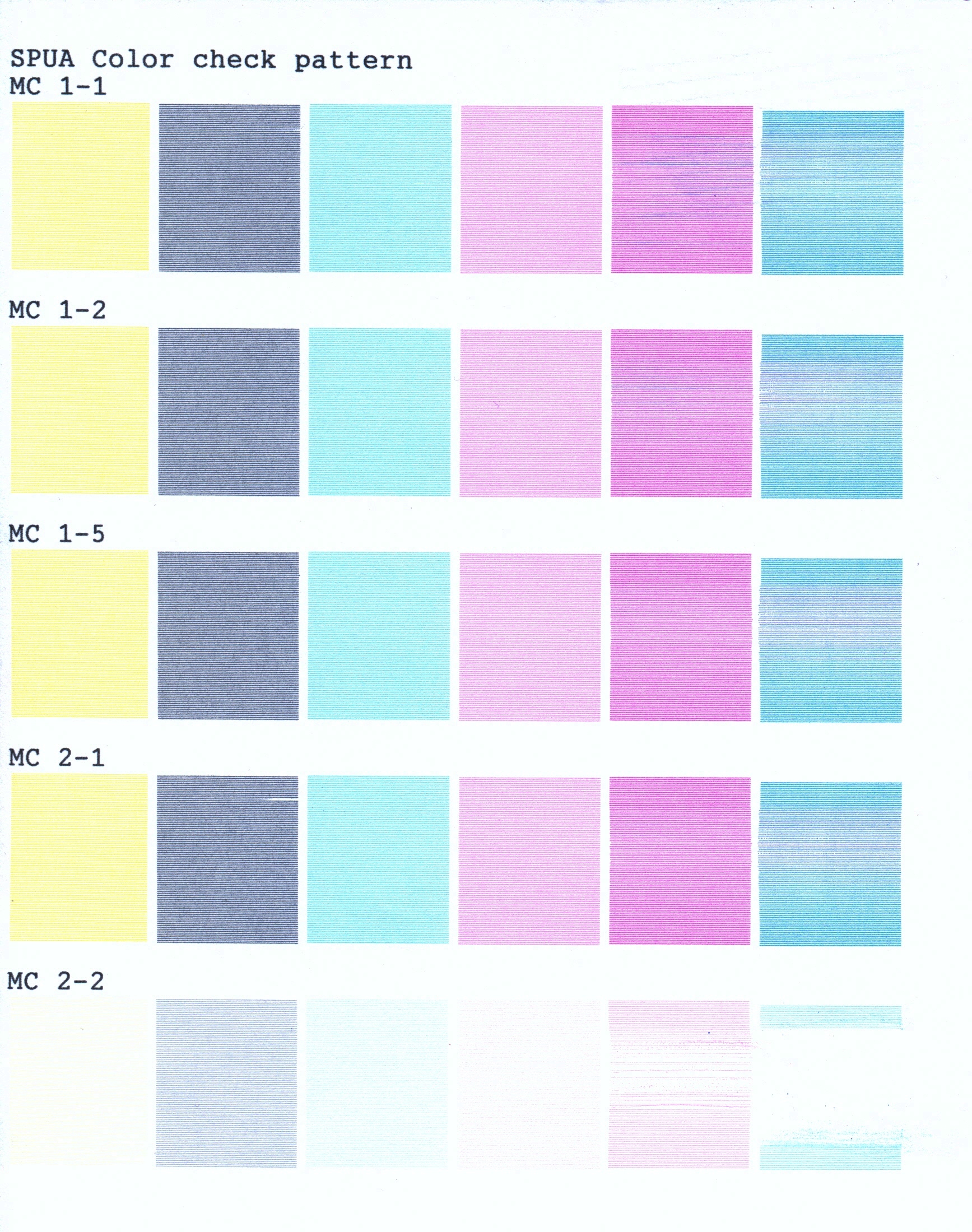

L800 - смешивает цвета смешивает Cyan и Magenta
| Сообщение #2 Отправлено 26 октября 2015 - 10:28
MIK-FOTO, конец всему .
Выход - новая ПГ или новый принтер .

| Сообщение #7 Отправлено 04 ноября 2015 - 16:34
У меня похожая ситуация. Смешивает циан и мадженту. После прочистки проблема ненадолго исчезает, но после десятка фото 10х15 возникает опять. Похоже на разгерметизацию ПГ. Принтер новый, еще на гарантии, но залиты неоригиналы. Посоветуйте как его сдать обратно. Тратить почти 6 тыс. руб. на комплект оригинальных чернил как-то не хочется, тем более, что неизвестно чем закончится поход к продавцу принтера, они наверняка будут отбиваться до последнего. Сами они его проверить не смогут, поэтому наверняка отправят в сервис. Если оставить в донорах неоригиналы как думаете, раскусят это сервисники? Что посоветуете?

| Сообщение #9 Отправлено 05 ноября 2015 - 21:14
Оригиналы я не использовал по причинам:
1. Полностью заправленных доноров мне хватает максимум на неделю, чаще на 2-3 дня.
2. Последний L800 брал за 16 тыс., оригиналы были тут же проданы за 4 тыс. комплект., т.е. принтер в итоге мне обошелся в 12 тыс.
3. Для всех расходников сразу строю индивидуальные профили - нет смысла профилировать сначала на оригиналах, а через неделю тратить время на новый профиль для неоригиналов.
Принтер на гарантии по времени, но сегодня посмотрел статистику - количество копий давно зашкалило за отпущенные ему япошками 3000 копий. Вот япона-мать что придумали - 3000 копий это ж слезы для бизнеса, а название-то какое - "фабрика печати".
У меня получается то циан в мадженте, то наоборот маджента в циане. Причем не хаотично, а всегда в одних и тех же дюзах. Думал, что разгерметизация ПГ, но теперь сомневаюсь. Сегодня перед работай пропечатал по пол листа А-4 плашек с цианом и маджентой, после чего сходу отпечатал 200 штук 10х15 - ни на одной фотке не обнаружил ни малейшего брака по цвету. Как такое может быть если ПГ разгерметизирована!? Сразу после печати заказа сделал разширенный тест дюз - в нескольких дюзах циана едва различимо, но все же присутствовала маджента.
Стал анализировать и вспоминать когда начали смешиваться цвета. Все началось с того что стали пропадать дюзы на циане. Ни на одном другом цвете дюзы не пропадали - только на циане. Замучавшись делать прочистки, вытащил все демпферы из каретки и прокачал шприцем. Почти во всех было очень много воздуха, но в циане видимо его было больше всего. После этой процедуры и начались траблы со смешиванием цветов, правда на циане так и отсутствовало несколько дюз, поэтому аккуратно прокачал канал циана на ПГ шприцем - один раз дистиллированой водой и один раз промывкой. Проделывал это многократно на других принтерах с соблюдением всех мер предосторожности - никогда проблем не возникало, ни одна ПГ от этого у меня не разгерметизировалась. Делал по всем правилам - 10 кубовым шприцем, медленно, через воздушную пробку - ну в общем как учили корифеи данного форума. У эпсона головки практически неубиваемые (в разумных пределах конечно) - чтобы ее разгерметизировать надо быть либо полным идиотом, либо изрядно попотеть.
На данный момент думаю что, в моем случае это скорее не разгерметизация, а какое-то нарушение внутреннего давления (баланса) в демпферах или в самой ПГ. Как появится окно в заказах попробую снова достать и прокачать все демпферы.
Прошу прощения за такой длинный опус - старался только по делу писать.

| Сообщение #10 Отправлено 05 ноября 2015 - 22:48
Вот и все, что нужно, чтобы убить "неубиваемую" головку.
________________
________________
Не думайте, просто проверьте. У Вас ведь это не единственный L800? Переставьте головы местами. А еще проще - демпферы, причем не все, достаточно два. Причем не с другого принтера, а можно и на этом самом снять с беспроблемных каналов, и поставить на проблемные.

| Сообщение #11 Отправлено 05 ноября 2015 - 23:16
Еще раз повторюсь - это практически новый (по времени использования) принтер. Аджастмент програм показывает что на нем выполнено за все время 23 принудительных прочистки. На всех остальных принтерах Epson (а их у меня много и разных) количество прочисток давно исчисляется 3-х значными числами. Все без исключения принтеры неоднократно подвергались 5-6 (иногда и больше) прочисткам подряд и ни на одном из них это не привело к повреждению ПГ. Это само по себе даже нелепо как-то, чтобы штатная процедура определенная производителем, приводила к выходу из строя ПГ. Версию с демпферами проверю обязательно как только появится время - сейчас все принтеры пашут практически без остановки. Нет, я конечно не отрицаю на 100% возможность разгерметизации ПГ, но почти уверен в том, что как минимум в половине подобных симптомов описанных на форуме причина не в этом.
Опять же - как разгерметизированная голова может без проблем отпечатать 200 фоток кряду? Или там мини-разгермитицация какая-нибудь (типа трещины). В общем пока непонятно, буду разбираться. Гарантия на принтер все равно закончилась, так что терять нечего. Обидно, что принтер почти новый - остальные уже по нескольку лет отпахали без серьезных проблем, а с этим экземпляром не повезло - сейчас еще и податчик бумаги барахлить стал.

| Сообщение #13 Отправлено 06 ноября 2015 - 12:19
печатают порнографию на дерьмовой расходе, продают естественно за копейки, но называют "фотопечатью".
Как ни странно "порнография" на дерьмовой расходке за 5 руб. зачастую выглядит намного лучше чем "профессиональная" фотография из традиционной фотопечати (лаборатории) за 12 руб. Ко мне часто приходят клиенты из минилабов и чуть не плача спрашивают как можно было так испохабить кадр при печати. Я печатаю им тот же кадр на L800 левыми чернилами на дешовой бумаге и смотрится он сочно, контрастно и все довольны. Да естественно предупреждаю, что хранить такой отпечаток исключительно в альбоме и люди это понимают и уходят довольными и возвращаются потом по многу раз.
Эта тема баян бесконечный - спор между струйниками и лабораторниками. Опять не по теме.
Как проэксперементирую с демпферами - отпишусь.
