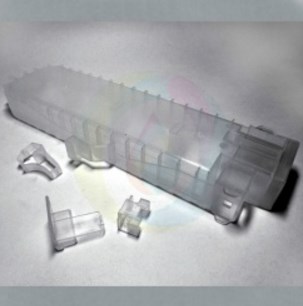

|    Сообщение #5 Отправлено 26 октября 2015 - 11:50   ForcerV
trikvel, да, берите ПЗК. Они очень хорошо работают. Ревкол-не ревкол - все одинаковые ПЗК на 250 мл.
Чернила разные - нужно выбирать.
