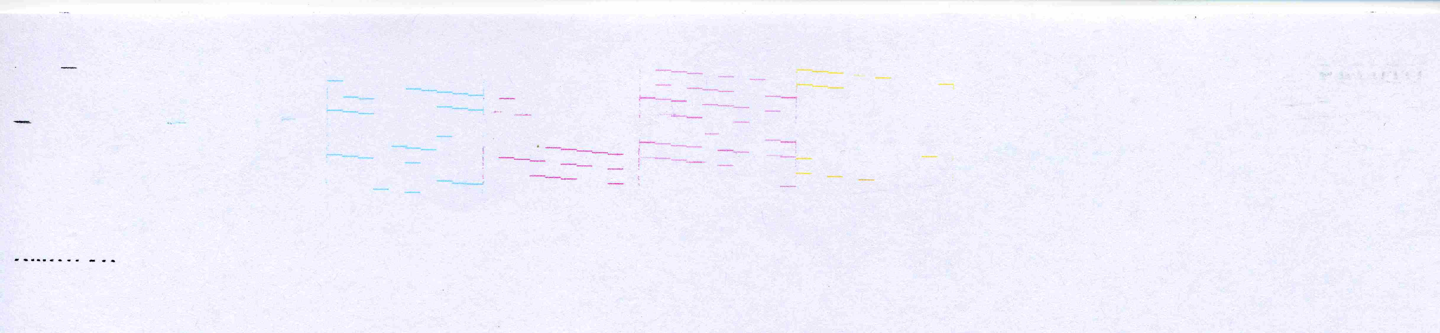

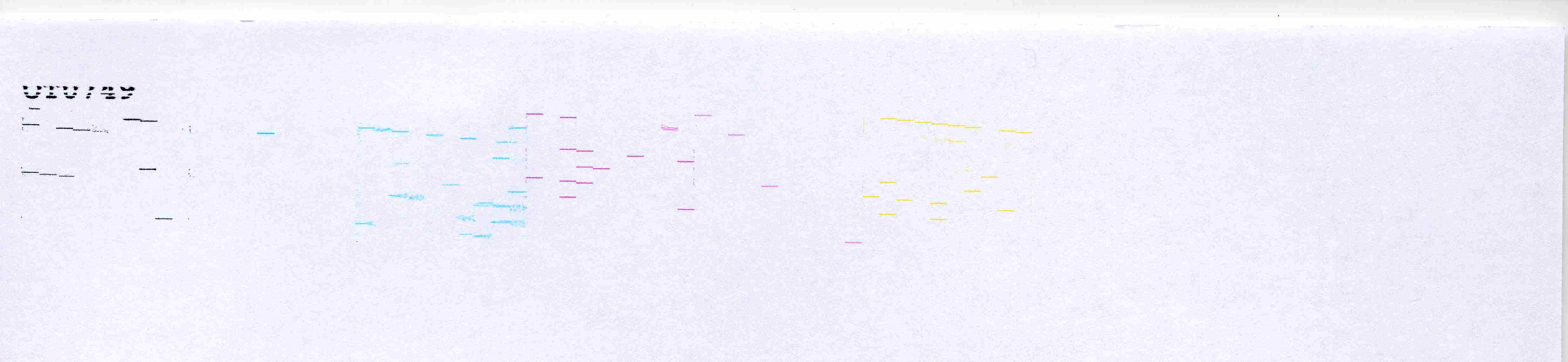

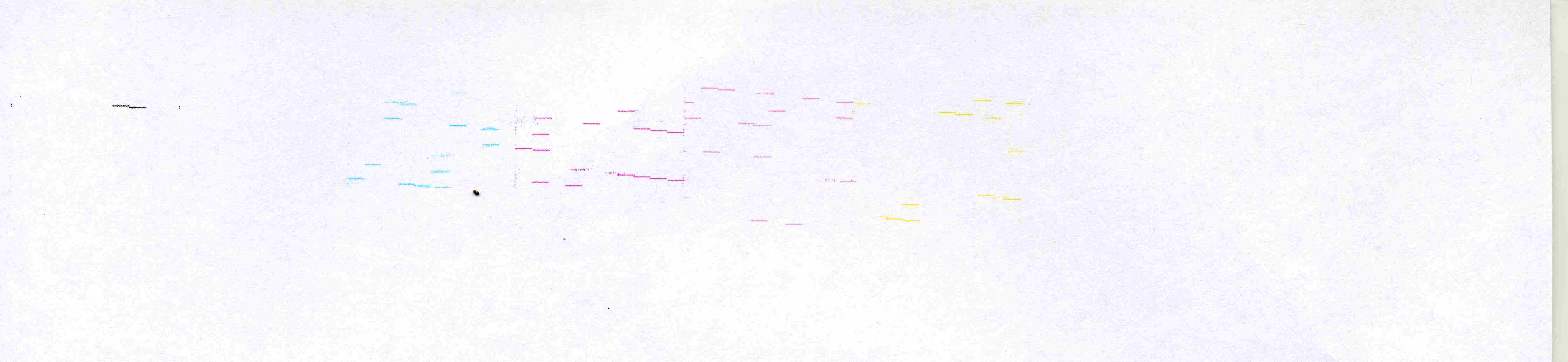

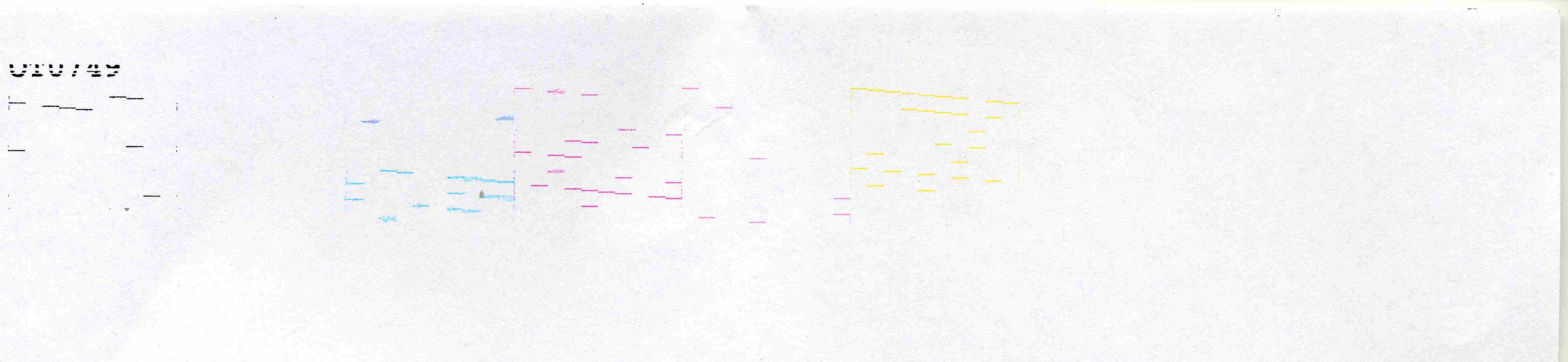

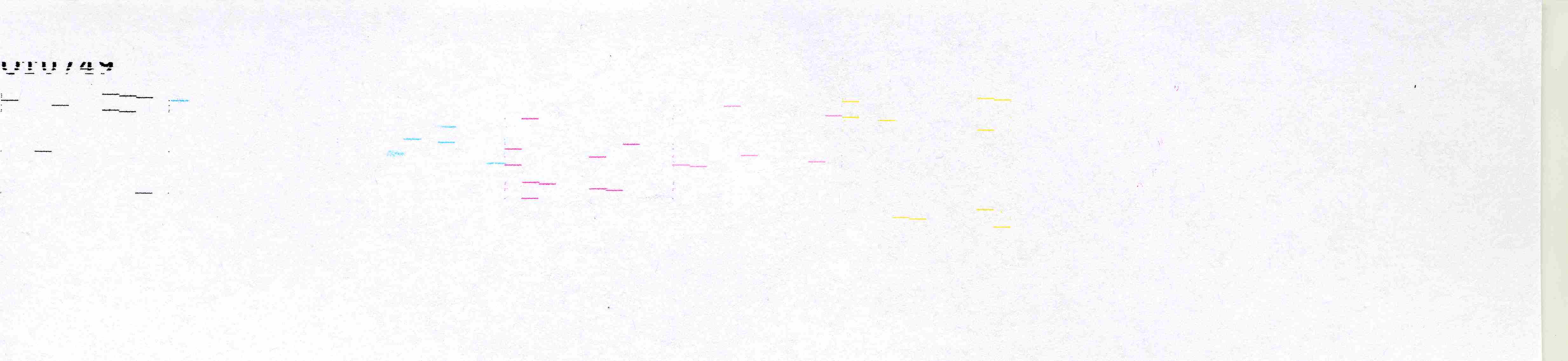

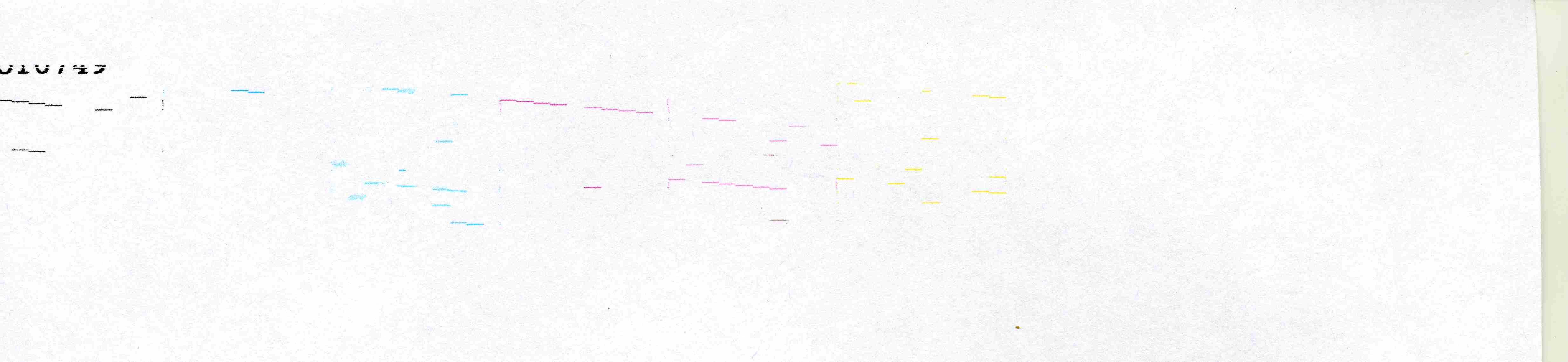

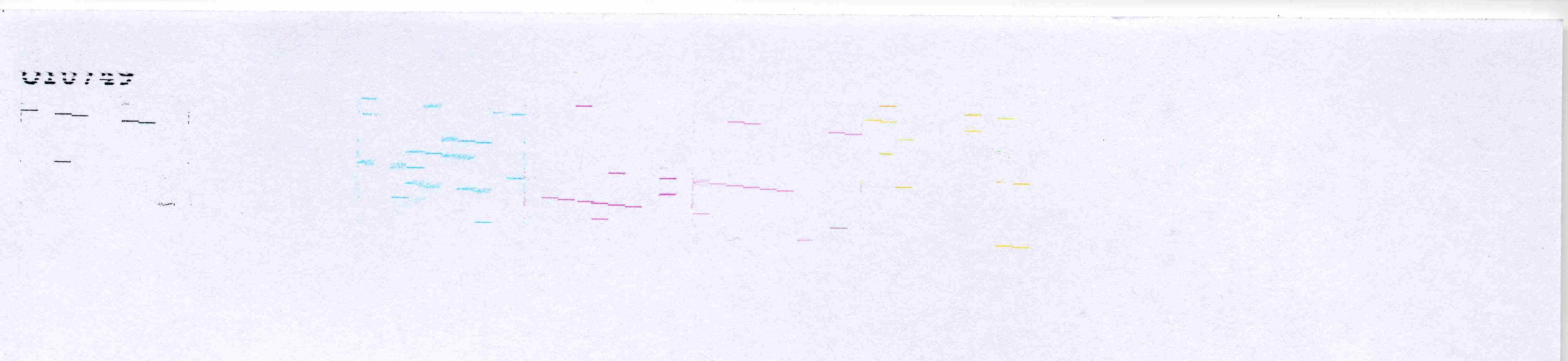

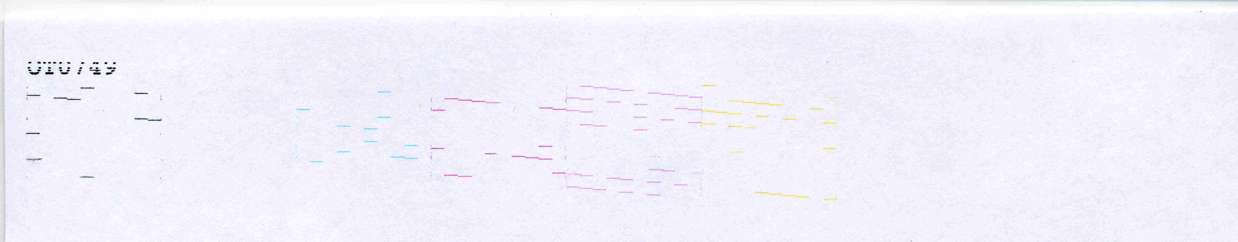

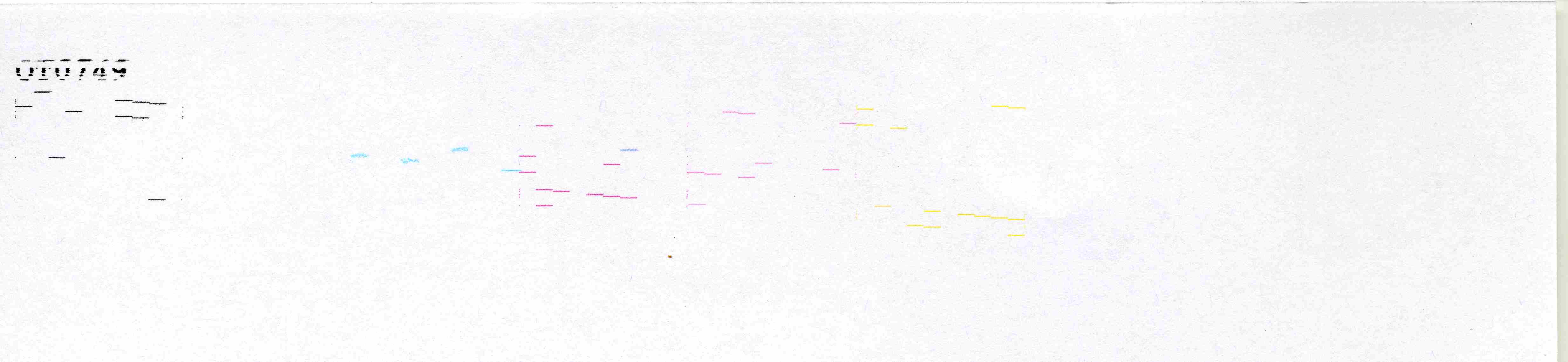

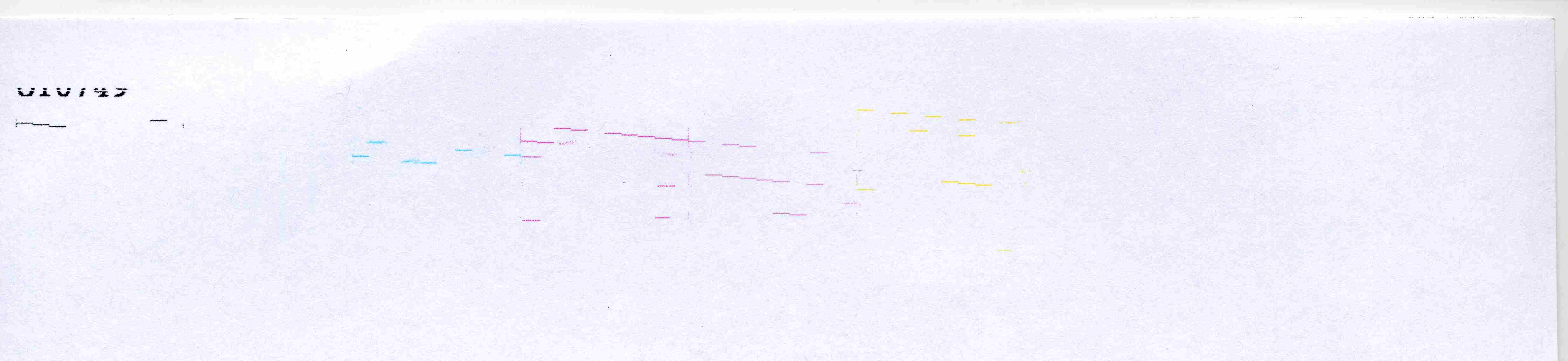

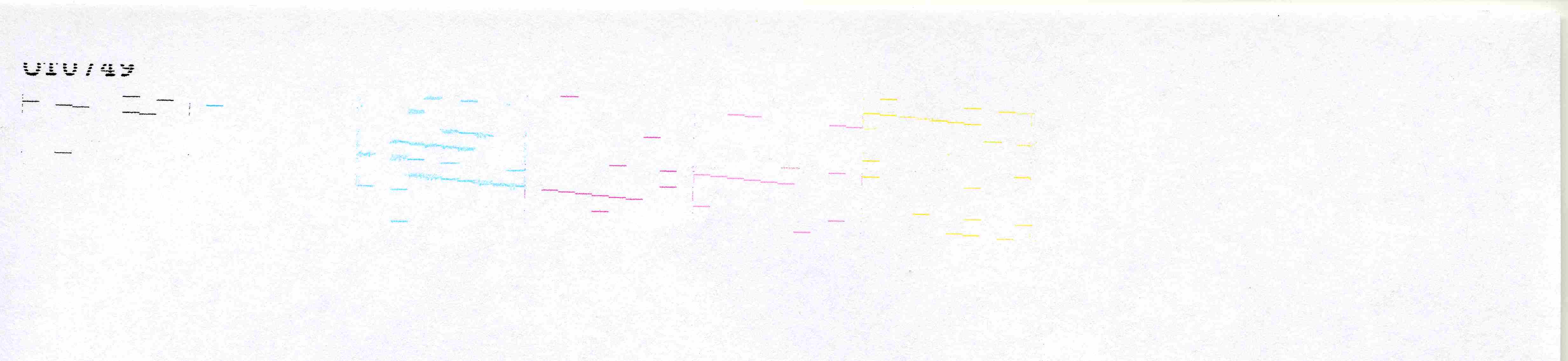

Вот первый скан после включения.
первый скан
После прочистки.
Еще раз прочистил.
И ещё раз.
Подождал 15 минут распечатал тест.
Прочистил, распечатал тест.
Подождал 30 минут, распечатал тест.
Прочистил ещё раз, распечатал тест.
Выключил принтер. Включил через 4 часа,распечатал тест.
первый скан
После прочистки.
Еще раз прочистил.
И ещё раз.
