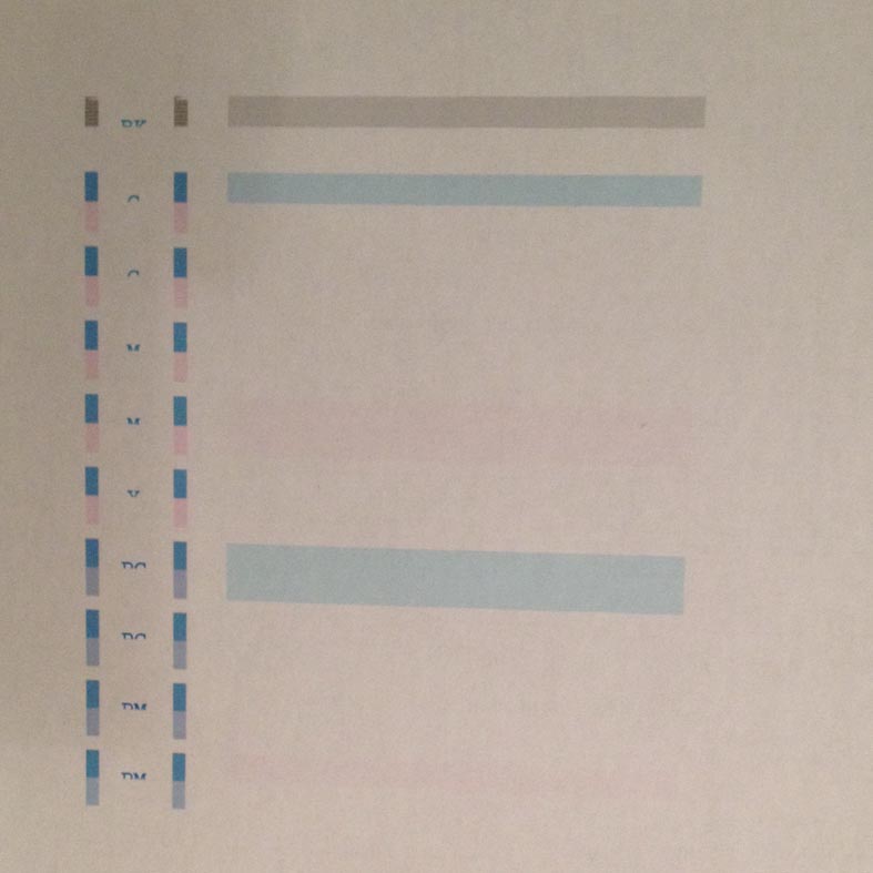

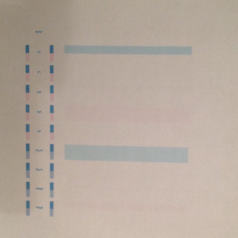

|    Сообщение #4 Отправлено 26 октября 2015 - 22:18   Jimmy2k
Сканера нет под рукой.Съемка на телефон.
После простой очистки сегодня тест дюз выдал черный, но сразу на повторном распечатке - черного нет.

|    Сообщение #5 Отправлено 19 января 2016 - 10:31   Pavel Sapa
Jimmy2k, попробуйте промыть ПГ смесью дистилированной воды и спирта (пропорция 9:1) с помощью аптечного шприца. Потом пару часов отмачивайте в спирте, не полностью, опустите ПГ в спирт на 0.5 см. Потом наберите в агрегат той же воды со спиртом и прогоните под давлением сквозь головку.
