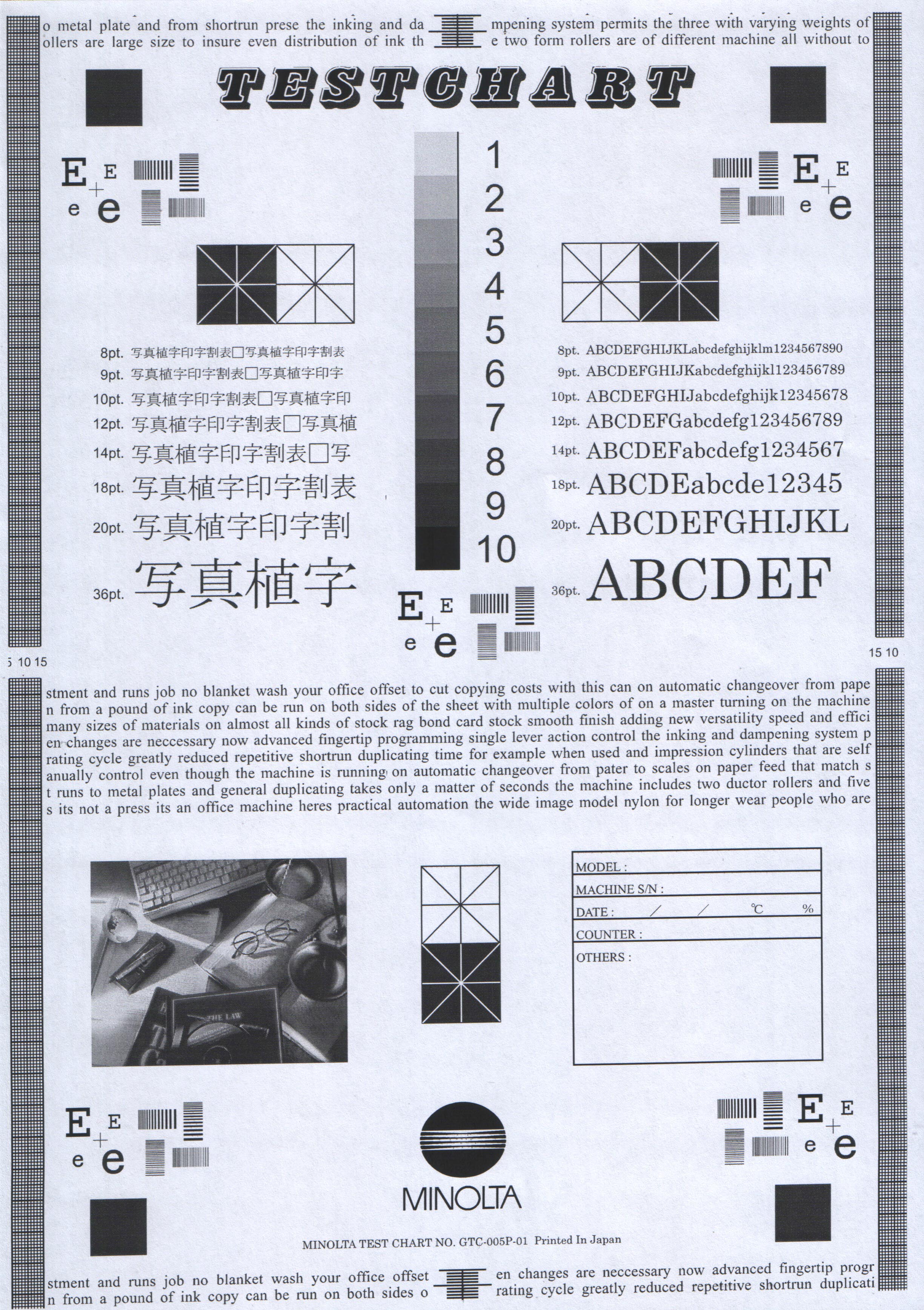

Доброго всем вечера!
Подскажите пож-ста в чем может быть дело.
Дефект заметил почти сразу как прошил принтер (но дефект был как мне кажется и до этого, просто не обращал внимания т.к. принтер новый),
в гарантию соответственно не отдать (вообще принтер новый, отпечатал один картридж).
Дефект можно посмотреть на прикрепленном фото: внизу справа "поднята" печать. Т.е. как бы за угол потянули слегка вверх.
Особенно не приятно когда там таблица (получается не параллельно листу) и текст в самом низу листа (опять видно как идет "снизу (левая сторона) вверх (пр.сторона)").
Что может быть, куда лезть? Картридж, сам принтер или прошивка?
Заранее спасибо!

Отпечатай чисто "матроску" и смотри где разбег начинается.
Возможна проблема с печкой и тогда в нижней исключительно части будет этот глюк. Если глюк по всему листу - блок лазера криво стоит. Ну и т.д. ..
На практике попадался аппарат после 300 отпечатков с убитым рез. валом в печке.

Zkpmklvrem, вы можете легко проверить вашу модель принтера, распечатав отчет его конфигурации. Если отчет распечатается криво значит проблема с железом, только сервисный центр поможет. Если все с печатью ок, проблема в драйвере. Попробуйте переустановить устройство.

Что такое матроска? Распечатал "отчет" и как мне кажется глюк идет с самого верха по нарастающей, т.е. сверху "микрометры" а в конце листа уже миллиметры.
Отличия вижу также на просвет (тот же отчет с двух сторон), т.е. пунктирные линии не совпадают (не параллельны) или "режут" слова-цифры "наискосок", отсканировать такое не смогу, но надеюсь понятно о чем я.
Т.е. тогда блок лазера скорее всего? Есть шанс самостоятельно поправить или бессмысленно лезть?

Линии во всю ширину листа с одним шагом минимальной толщины. Если разбег с самого начала начинается и изменяется по длине листа - дело не в лазере.
Проблемой м.б. кусок (огрызок) бумаги застрявший в принтере. Тоже не редкость - внимательно смотреть внутри. При этом ни прошивка ни тем более драйвер подобного не даст по определению.

Распечатал таблицу 50 на 50 вроде или больше уже не помню, и увидел что верх право (линия) ниже чем слева, а низ право выше чем низ слева.
Это что-то меняет или последний комментарий актуален и разбирать искать бумагу? (так не видно ничего)

Вижу тему уже устарела, но напишу может кому-то пригодится, скорее всего проблема в вале переноса изображения. Дело в том что повреждение вала переноса изображения приводит к искажению печатаемого изображения. У меня вот когда была проблема с принтером и он начал перекашивать бумагу при захвате, обращался сюда, мастера вызывал домой, оказалось износился ролик захвата бумаги. Заменили, сейчас хорошо работает.
