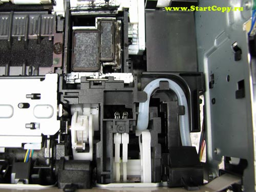

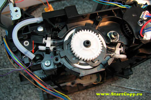

stava99,
C000 - Drive switch error
1) Foreign material or paper debris in the drive switch area; remove foreign material.
2) Part replacement:
- Purge drive system unit
- ASF unit
Проверь у себя, ПГ при парковке фиксируется, обычно прокладка осмос-фильтра внутри парковочного места срывается и не дает голове нормально запарковаться, либо мешает этому инородный предмет в виде куска пластика. Инородный предмет необходимо убрать, промыть и поставить на место. Голова будет нормально после этого парковаться. Причина всему этому - свинарник и грязь от чернил на парковке, проведите соответствующую гигиену - см. на мой аватар
2. вариант это уже попадалово либо сложнейший ремонт с ДОНОРСКИМИ ЗАПЧАСТЯМИ, тут предлагается заменить помпу вообще и блок подачи бумаги, т.к. они связаны между собой редуктором механически. - принтер можно смело выкинуть.
- ASF unit
