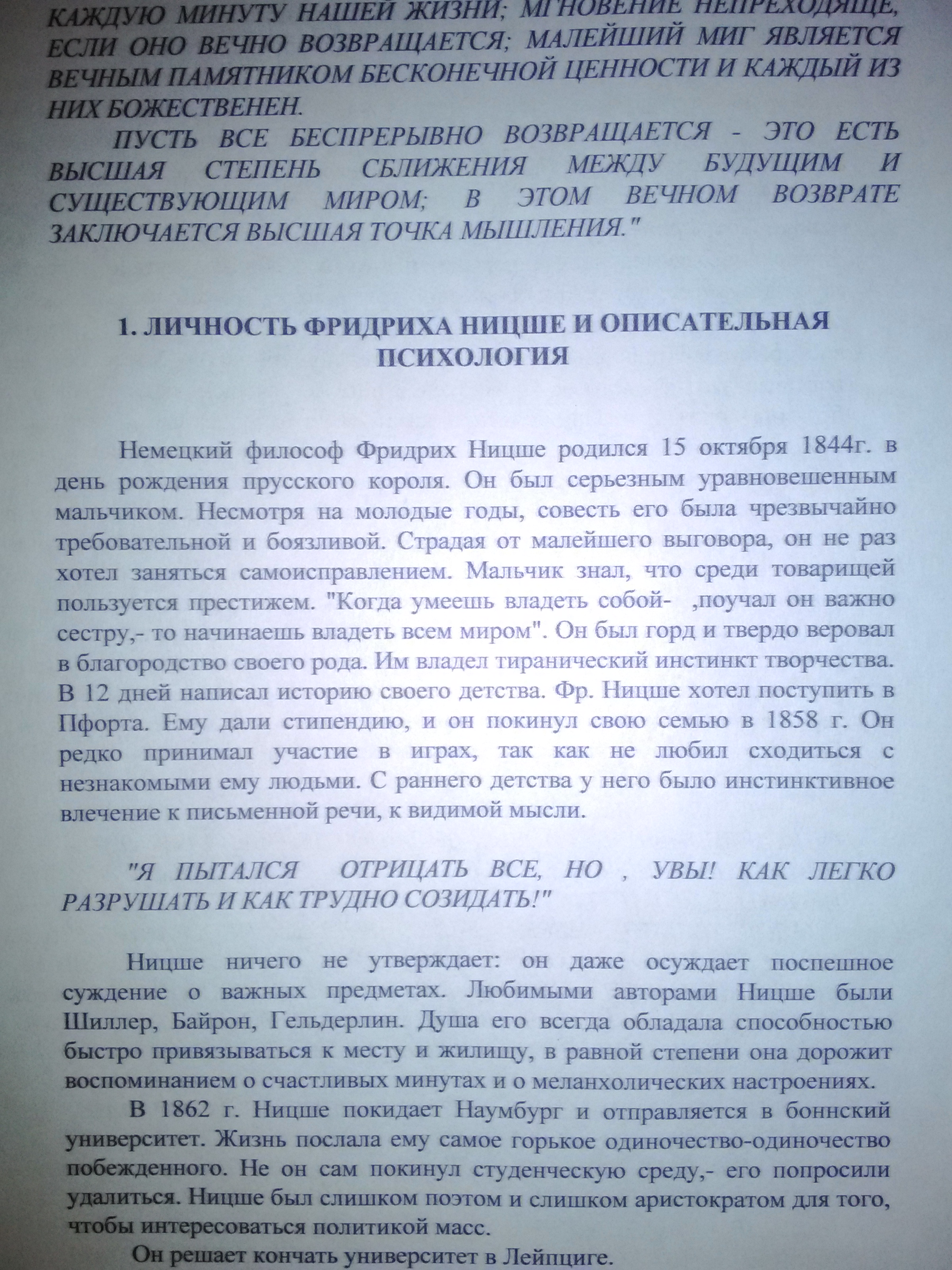

При печати текста происходит раздвоение букв,две строки нормально следующие три раздваиПрикрепленное изображение: P_20151022_093857.jpgваются по горизонтали? печать черно белая идет с одного катриджа PGBK, при цветной печати текста все нормально.

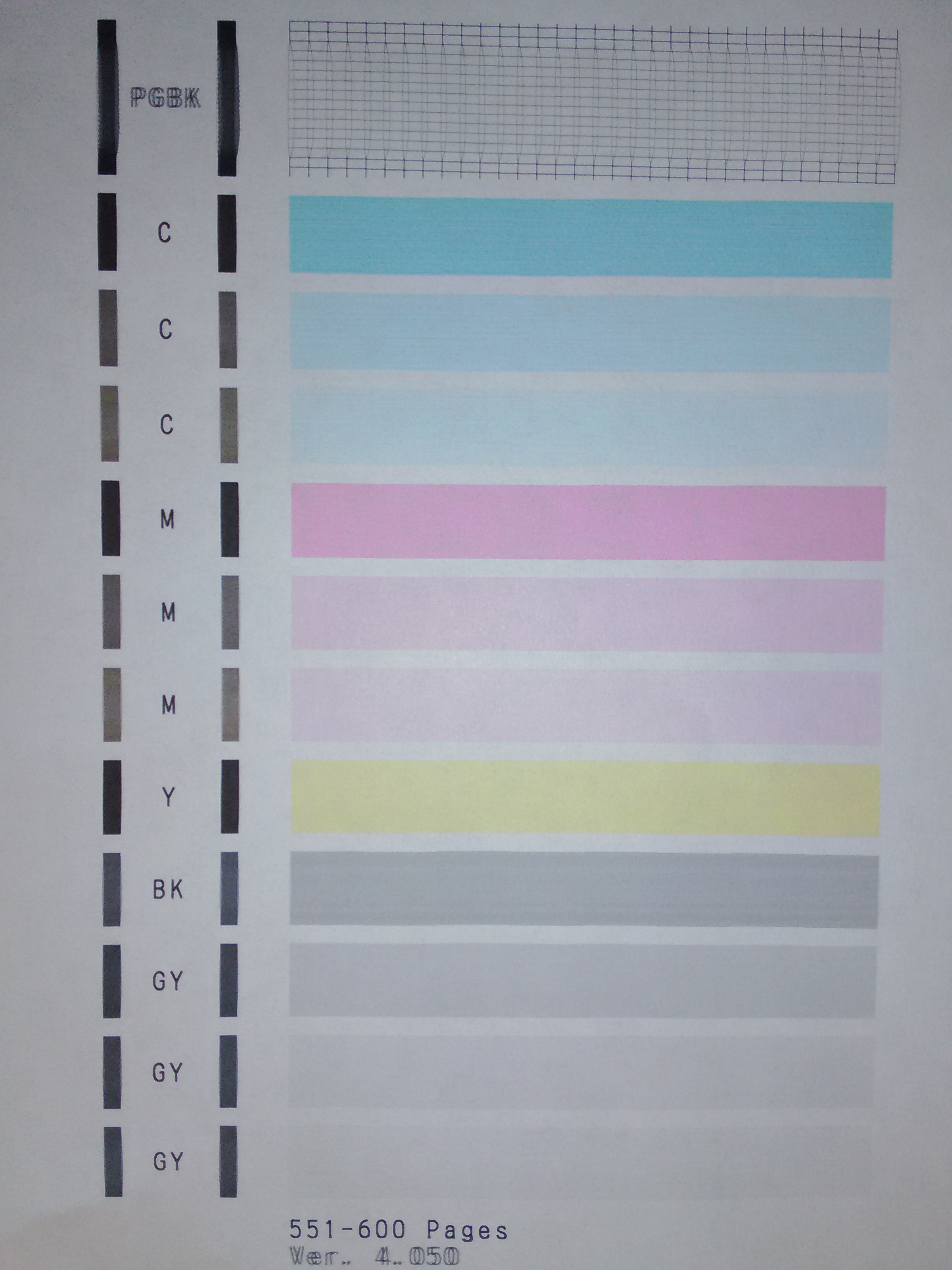

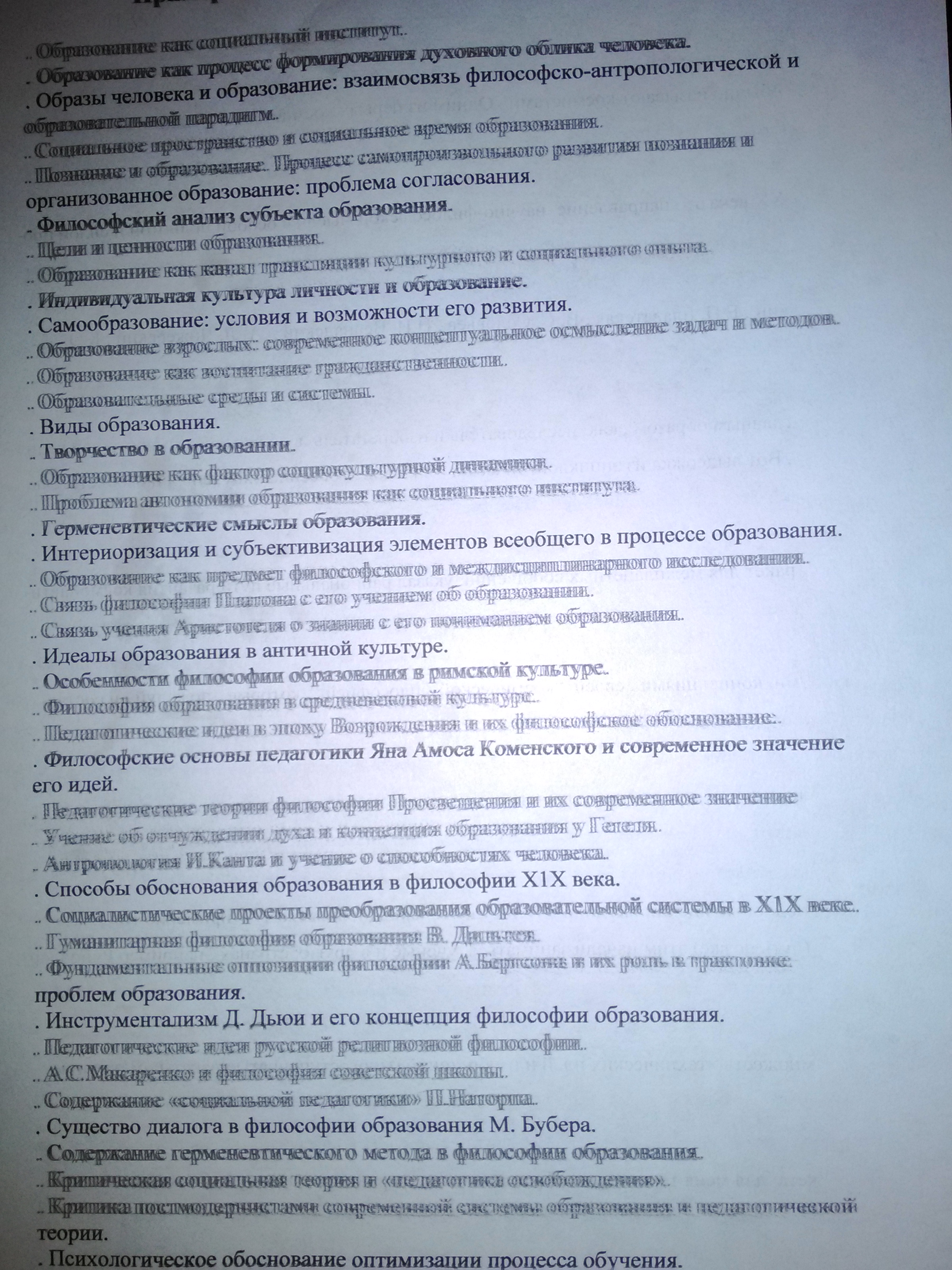

Принтеру всего год, чернила водорастворимые PIXMA IP7240 PGI 450PGBK M|Black третья заправка, фото печатает отлично, простои не больше недели, разбирать не пробовал, головку промывал эффекта не было,авт. и руч. выравнивание не помогло:(
|    Сообщение #4 Отправлено 23 октября 2015 - 13:06   localhost
Чернила Инктек?
Энкодерная лента чистая? Ну такая прозрачная лента вдоль хода каретки...
|    Сообщение #5 Отправлено 23 октября 2015 - 17:33   Берни1971
Да чистая, протирал, и еще что интересно двусторонняя печать почти идеальна с еле заметным размытием
Чернила MOORIM

|    Сообщение #6 Отправлено 23 октября 2015 - 17:41   localhost
Берни1971, Мурим тоже не фонтан...
Ну а вообще, обратитесь к пользователю rassvet. Он большой любитель Moorim и у него много-много MG7140.
