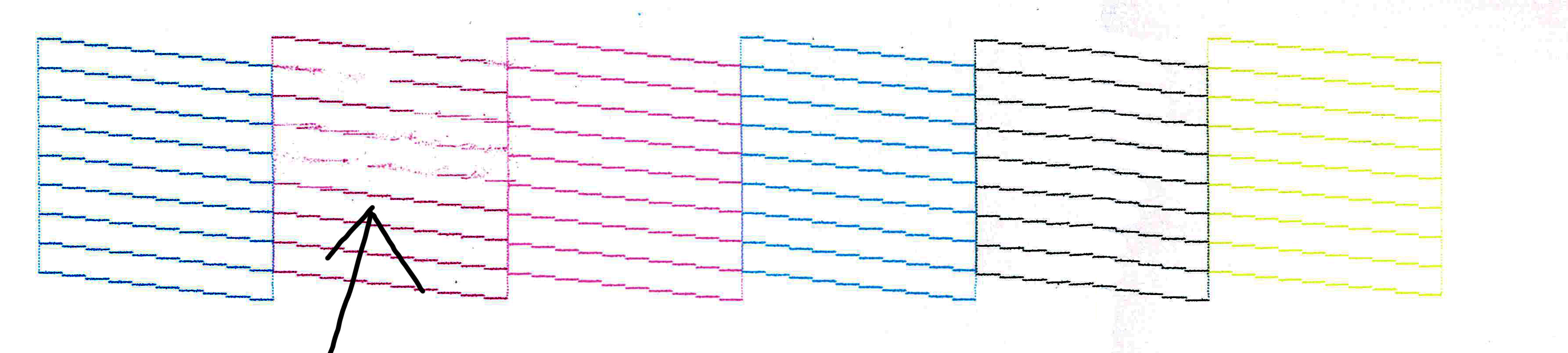

Доброго времени суток! Проблема в следующем: принтер- epson L800 чернила DC-tec, С недавних пор изменилась цветопередача, тест дюз на мандженте странно размазан, я с таким ещё не сталкивался,думаю грешить на чернила, но на них работает ещё пять таких же принтеров без проблем,или механическое повреждение головы? Подскажите кто сталкивался с подобным.

У вас и чёрный проблемный. Может вам сделать бутерброд?

чёрный не проблемный , это просто качество скана такое

как будто грязь снизу к головке прилипла, или паковка грязная
может, салфетку подложить и протереть, или головку снять и визуально посмотреть , заодно и дюзы на дождик проверить.
Правда, L800 как-то на плоттер на похож
