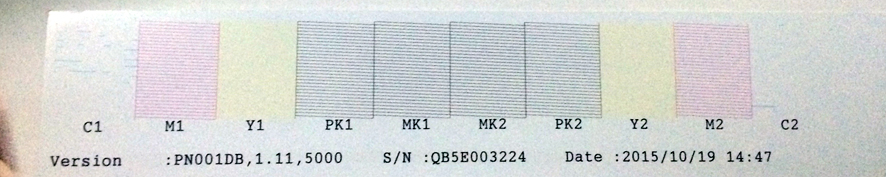

Добрый день, уважаемые форумчаний у меня проблема недавно приобрел плотер EPSON SC-T3000 пользовался месяца 2/3 потом свези с переездом, плотер не ползовались почти 1/2 месяца простояло. Потом недано включил плотер и прочистил несколько раз но пропал синий цвет думаю засорился незнаю что делать. Может чем поможете или подскажите заранее спасибо.

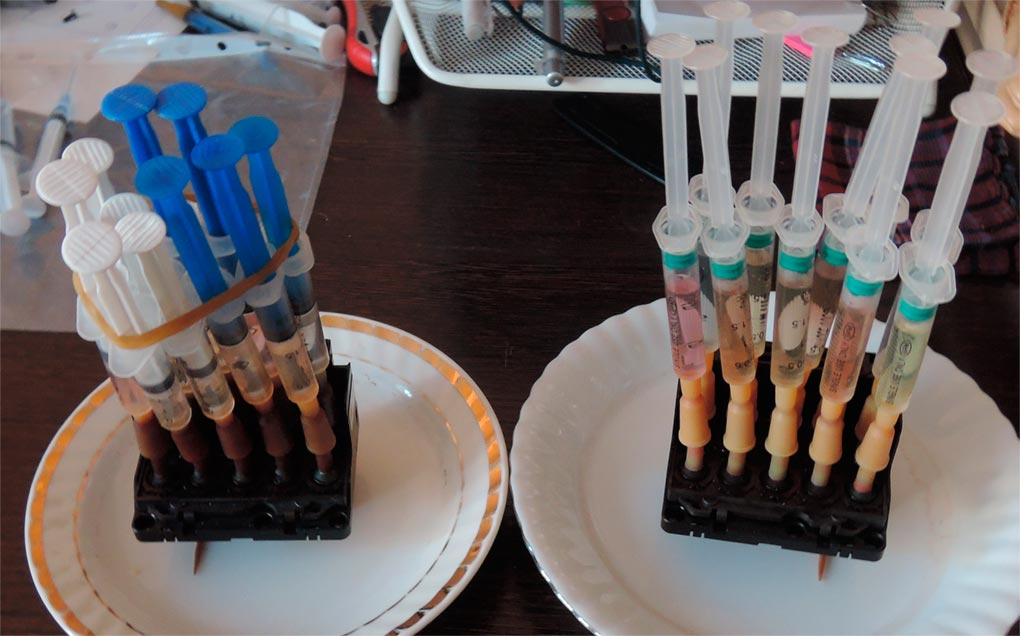

Я там матерюся
ПГ которая считалась промытой 100% уже пару недель и ожидала установки в принтер, после очередного "шаманства" с очередной жидкостью начала просто на Г...НО исходить по некоторым каналам при обратном отсосе
До этого момента промывалась пару месяцев с лишним.

Так а кто просил, что либо доказывать? Хотя в споре рождается истина))). Всего навсего задал вопросы и в какой то мере в них и ответил для тех, кто понимает на некоторые моменты-закинул пищу для размышления))).
Что я должен был увидеть в этом ролике? Одно видно, что головки капитально посадили на шприцы-бедные наркоманки
nik_2 Я не хотел ни коем образом вас обидеть-я согласен, что вы делаете это очень аккуратно в отличие от обычного обывателя. Вот только этот ваш метод спасет от прыгающих и одиночных пропаданий дюз, а когда у вас рядами пропадают дюзы, вам помогает такой способ? Про закрытый канал я ваще молчу, когда полностью пропадает канал, как правило болезнь начинается с середины канала и потом полный ахтунг.

Allads у вас пробка в канале, так как на тесте видно, что отсутствует этот цвет(на 2-х каналах). В любом случае тут без помощи сервисмена не обойтись.
