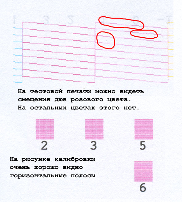

В форуме обсуждалось вертикальное полосение ПГ, а как насчет горизонтального? У меня на розовом цвете появились горизонтальные полосы. Причем только на розовом. В тесте черточки расположены не равномерно.
Может быть кто поможет советом?
Горизонтальные полосы Розовые ГОРИЗОНТАЛЬНЫЕ полосы

СНПЧ неизвестного китайского производителя, но дело не в ней. с оригинальным картриджем тот же эффект - розовый полосит по горизонтали. попробую выслать картинку с увеличением.
У меня подозрение на забитость дюз. Типа у дюзы на стеночке чё-нить налипло и дюза брызгает в сторону. может такое быть? А прочистки и отстаивание ничего не дают.

Модель принтера какая?
Тест дюз в каком виде печатается? Прямоугольники, залитые цветом или же "лесенка"?
Просто "лесенка" - информативнее: сразу видно какие из дюз забиты. И полностью ли забиты.
Если полосы в тех же местах (не "блуждающие"), то явный засор головки.

Без скана теста дюз и кропа полосатой фотки - будут только предположения и переливания из пустого в порожнее.
Выкладывай, если хочешь решить траблу.

Принтер R200. СНПЧ картриджная.
Краска интересно подается в картриджи - у емкостей с краской сделана подача как у старых Canon'ов, т.е. снизу емкости выступ с пористой резиной внутри плотно устанавливается на такую же резину. ПГ сосет краску из картриджа, а за счет разряжения в нем краска засасывается из емкостей.

Значит, пробую приклеить рисунок!

Тут и обсуждать нечего. Посколько тест других цветов в норме - выбрасывай скорее LM.
Заливай промывку вместо неё с небольшой добавкой М и чисть, печатай листы с полной закраской LM, делай тесты ... и так до полного устранения. Есть шанс, что удасться ПГ спасти. Но не факт. Поэтому - покупайте качественные чернила. Не экономьте - боком выйдет.
