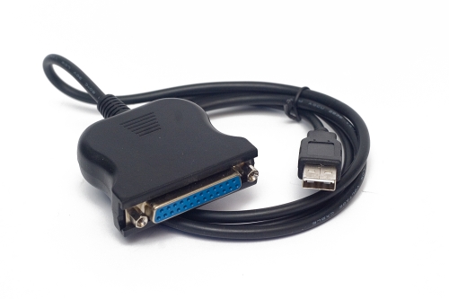

Укажите какой из драйверов универсальных для HP подходит для HP LaserJet 6L (там их чуть ли не с десяток на офф сайте HP) ? если можно ссылку пожалуйста?
Переходник у вас на фото - это для ПК без USB ? - в моем случае есть на ПК и USB и LPT, а принтер только имеет LPT...

это для ПК без USB
Наоборот, для принтера без ЮСБ и компьютера без ЛПТ насчет драйвера сегодня уточню

Я правильно понимаю - без переходника на вашем фото, запуск на Windows 7 x32 хоть с каким-любым драйвером ,будет невозможен !?
Быть может существует "прямой" соединительный провод папа "ПОРТ ПРИНТЕРА" -"USB" ?
В переходнике что у вас на фото нет внутри радиокомпонентов таких как резисторы, диоды , микросхемы, контролеры и.т.д. ? (вопрос к тому что есть всё чтобы собрать такой переходник хоть прям сейчас - притом что как обычно подобные вещи трудно вообще в городе найти )
| Сообщение #7 Отправлено 23 октября 2015 - 04:54
есть
