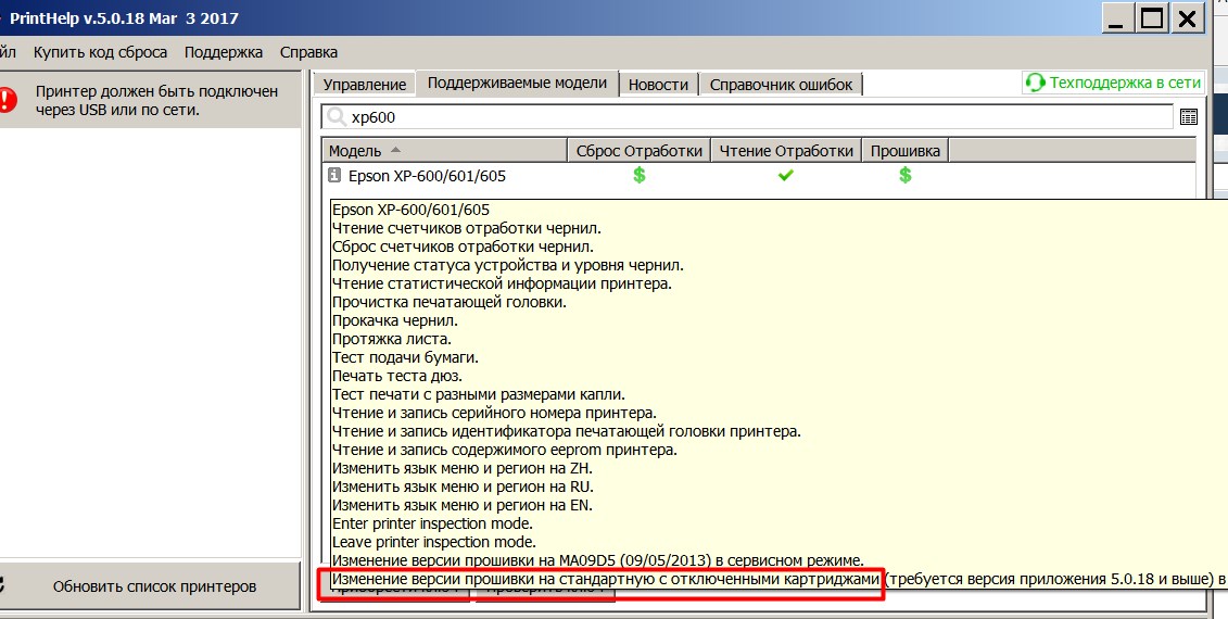

Чипы можно отключить вообще.
Для этого нужно программой PrintHelp залить в принтер "бесчиповую" прошивку

| Сообщение #7 Отправлено 22 марта 2017 - 12:22
При обновлении в сервисном режиме чипы НЕ нужны. При обновление в штатном - принтер должен показывать состояние `готов к печати`.
| Сообщение #8 Отправлено 22 марта 2017 - 13:46
root, Вы меня немного не так поняли . Меня интересует - после прошивки в безчиповый режим для дальнейшей работы МФУ чипы на картриджах нужны , или можно их убрать как " класс " .
Дело в том , что у кэнонов при окончании чернил можно отключить слежение за уровнем чернил , но чипы на картриджах обязаны быть .
| Сообщение #9 Отправлено 22 марта 2017 - 14:22
Можно убрать.
А смысл? Чтобы выломать контакты?
Убирать можно вместе с картриджами если ставить капсулы (в тех моделях где можно).
| Сообщение #10 Отправлено 22 марта 2017 - 14:36
Вот это я и хотел узнать ! Благодарю !
