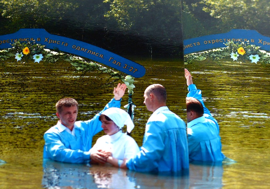

Такой вот момент: печать через родную эпсоновскую программу произвела вместо бликов на воде чёрные пятна, а с бесплатной FAST STONE всё ок. Печатаю на родной бумаге с родными чернилами. В чём причина, подскажите, пожалуйста. В этом деле я новичок со стажем три дня.
Посоветуйте, пожалуйста, какой прогой лучше всего пользоваться при печати? Спасибо!
  • Прикрепленное изображение: MAX_1685.jpg
|    Сообщение #2 Отправлено 16 октября 2015 - 18:06   MaK7
Насколько я вижу, это две разные фотографии, у которых вполне может быть разная детализация воды изначально - это раз.
Два - нужно смотреть настройки печати.
|    Сообщение #3 Отправлено 16 октября 2015 - 18:14   maxizh
Нет, это одна и та же фотография.
  • Прикрепленное изображение: MAX_1349.jpg

|    Сообщение #12 Отправлено 17 октября 2015 - 13:29   tlr
maxizh, чёрные блики на воде у вас от перешарпа (слишком сильное усиление резкости). Отключите в родной программе "усиление резкости" (это может по-разному называться), и станет лучше.

|    Сообщение #15 Отправлено 17 октября 2015 - 16:44   maxizh
Просмотр сообщенияtlr сказал:
Точно. Резкость я добавлял на 25%.
