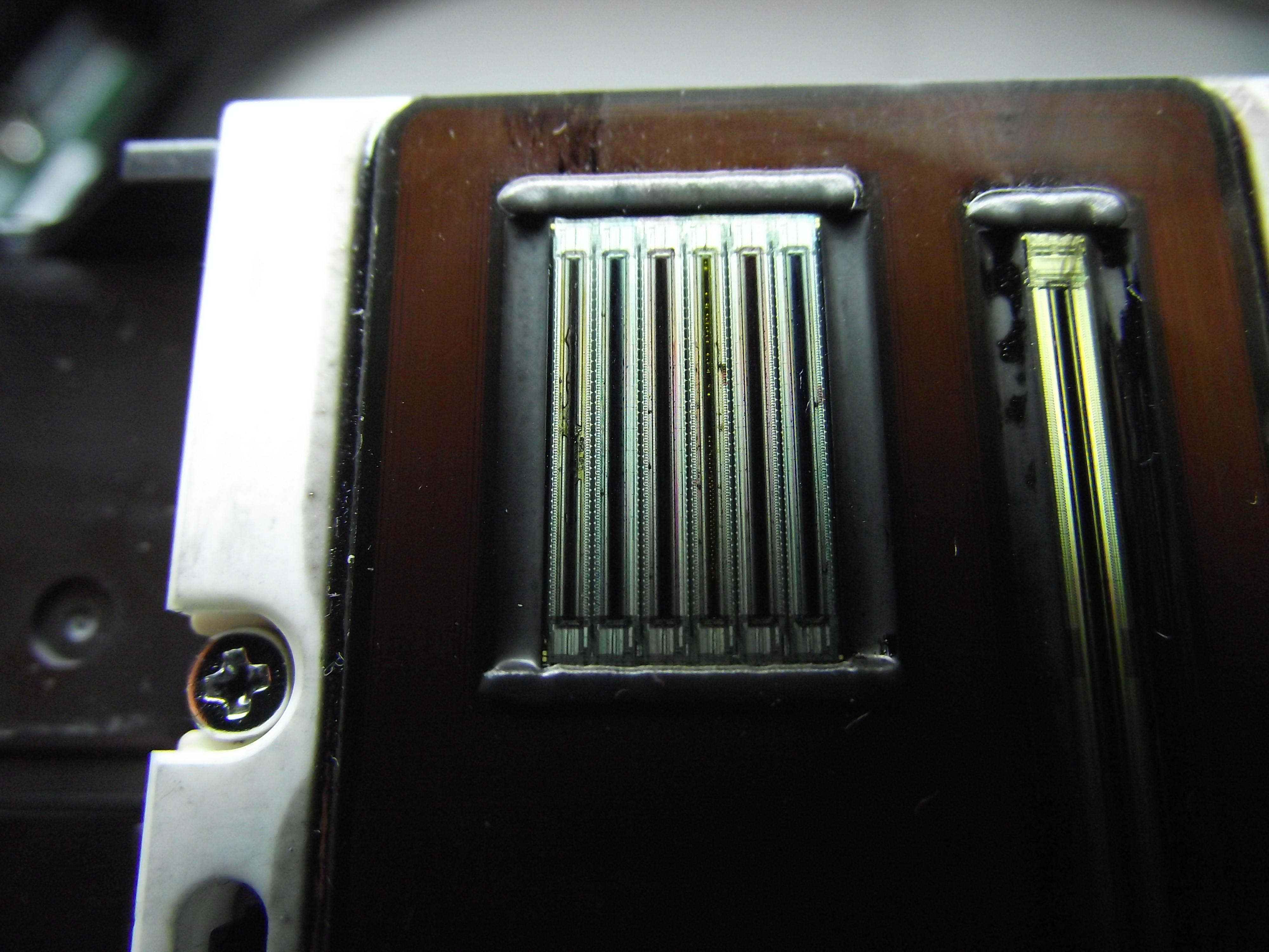

Добрый день.Прошу помощи по данному девайсу.
ГОЛОВА:QY6-0082
Картриджи:450 и 451е
Данный девайс был куплен в конце февраля 2013г.
Так как я занимаюсь ремонтом теле-радио аппаратуры,но принтеры не ремонтировал ни разу.Даже по просьбам знакомых всегда отказывался,так как нехотел заморачиваться с комплектующими да и опыта нет.
Ситуация следующая:Гдето месяц назат патребовалось заправить жёлтый (ProfiLine). После установки картриджа сразу выдал ошибку В200.При этом начал себя вести необычно.При проста включении сразу выдаёт ошивку.Но при включении при открытой крышке голова уходит сначало влево потом в право на чистку.Причем чистка праходит видима успешна,затем голова уходит на середину для снятия и принтер пишет ОТКРЫТА КРЫШКА.При закрытии крышки немнога пожужжит и становится в нормальный режим рабочий.При этом сканер работает полностью.Даже в свойствах принтера нормальна проходит чистка голов,что стандартная,что глубокая.НО стоит толька нажать ПЕЧАТЬ как сразу ОШИБКА В200,при этом голова уезжает в крайне левое положение.
Прочитав кучу форумов (где стращают убитой головой)решил всётаки обратится к специалистам.
1.Выкладываю фото головы и прошу посматреть спецов на дюзы,исправны они визуально или нет.Прикрепленное изображение: DSCF2071.JPG
2.За что отвечает в голове S93C56,что канкретно в ней прописано.Это про голоуву 59 от МР500 с каторой её снял AutoProgом.Прикрепленный файл  QY6-0059.rar (282байт)

|    Сообщение #2 Отправлено 16 октября 2015 - 14:53   localhost
ua0fpa, визуально похоже, что есть повреждения в жёлтом.
Вылечить это дело можно только сменой головы или отключением цветных сопел. Я сам недавно намучился с двумя девайсами (MG5340 и iP7240) с ошибкой B200.
Это уже конец. Обычно удаётся, либо сохранить фотопечать, либо ч/б печать (чаще) и сканирование/ч/б копирование. Вот так вот.
Новая голова 7 тысяч рублей. Но можно поискать где-нибудь старую. Либо новый МФУ.

|    Сообщение #4 Отправлено 16 октября 2015 - 16:47   ua0fpa
localhost, Спасиба огромное,я тоже догадывался,но решил перестраховатся.Голову "бумерангом запущу",т.к. мне нужны все цвета для печати цветных схем.
Но перед этим: Что в её EEPROM записано и стоит ли сохранять её прошивку на будущее.
А также может есть аналогич ные головы с такой крепёжкой,под такиеже картриджи,но дапустим с другим номером и можно ли их перепрашить?Благо программатор и инфракрасная станция дома имеютя?
localhost,Промывать начал после ошибки.Не помагло да и смысла нет.Голова убита.Эта второй , на первом МР500 за 8 лет две 59 поменял.Поэтому не жалуюсь.ВОЗРАСТ НЕ ПОЗВАЛЯЕТ.

|    Сообщение #7 Отправлено 16 октября 2015 - 18:13   localhost
ua0fpa, нет. Головы невзаимозаменяемы. Какая голова идет по серии устройств, такая и нужна.
Для каждого поколения голов свои картриджи с чипами и свой EEPROM.
Вроде все по одному принципу сделано, но низя.
Еще правда появились разные головы на одних картриджах вроде. Одни с каплей 1 пл, другие с каплей 2 пл.
EEPROM сохранять нет смысла. Он же с фатальной ошибкой. Ну его на фиг.
