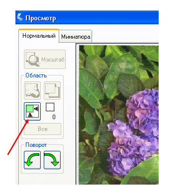

Если бы Вы все-таки сканировали тест дюз нормально. В функциях сканера есть ограничение области сканирования, воспользуйтесь ею. Получится четко и красиво.
