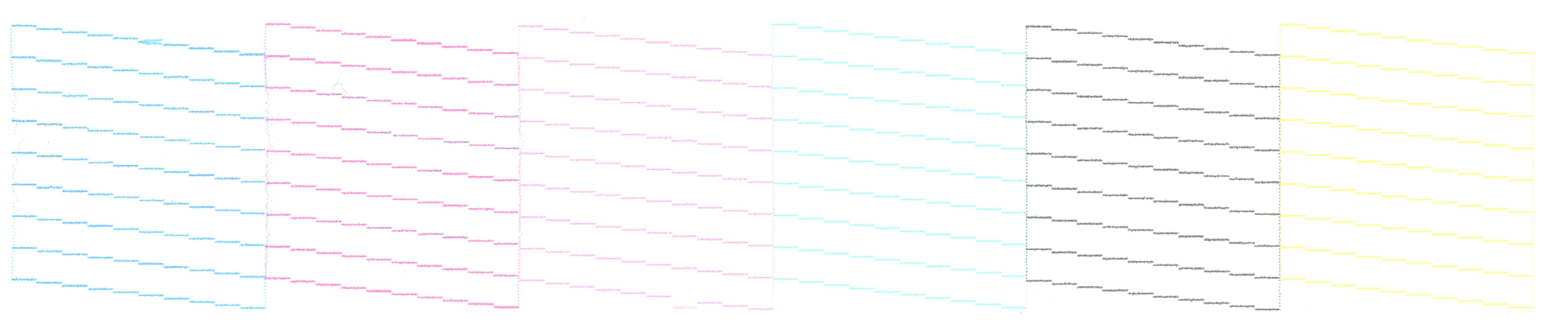

Так даже без ПринтХэлпа видно на тесте дюз по циану и мадженте бардак.

От ПГ до доноров слить чернила, промыть всю систему и перезаправить. По желанию можно сменить чернила на свежие.
И не нужно было делать калибровку с густыми чернилами.

Horatius, а ещё без теста режимов печати уже видно, что чернила - фигня.
Да вы и сами казали:
Однако, может также иметь место брак оригинальных чёрных чернил, а то и вообще самой печатающей головки.
Я ещё могу отметить, что в тесте дюз, между делом, есть намёк на возможную разгерметизацию между C и M. Достаточно классическая проблема.
Пока её нет, но есть риск. Не увлекайтесь прочистками, может быть, не поздно ешё. Конечно, разгерметизация - это не приговор, но вещь не приятная. А может дело и не в этом... А просто банальный кривоструй циана начинается.
проблема появилась при использовании оригинальных расходников, и усугубилась при переходе на чернила Ink Jet
