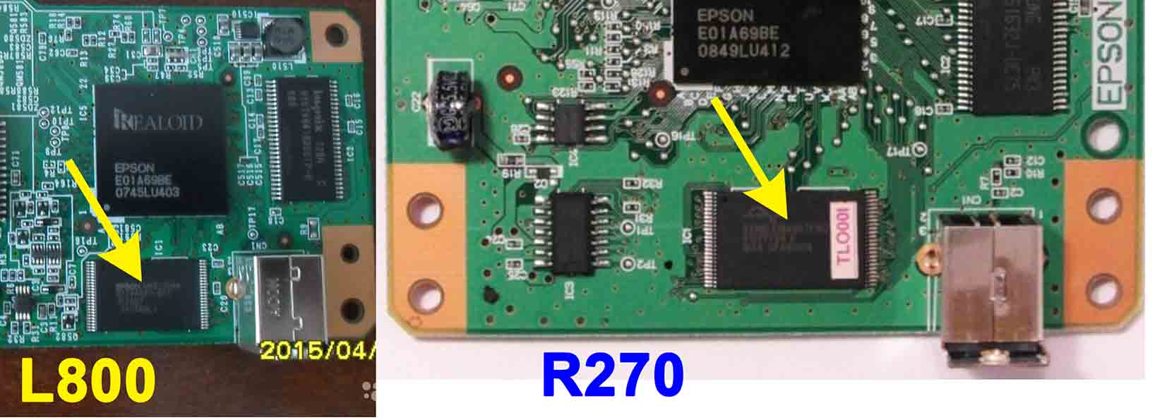

pepsiman, Когда то тоже была идея флэшку впаять от 800 но посмотрел Даташит у того флэша который на 270 и 800 - они разные по цоколевке.
Покупал готовую плату уже с прошивкой. Потестировал немного, пока лежит. Теперь просто надо выпаять и считать содержимое для копирования. Программатор приехал а с панелькой для него задержка - кЕтайцы )) не доложили в посылку, пока рулюсь и другую заказал. Не знаю только будет ли спрос на такое, флэшки такие не заказывал пока.
Найти бы где скопировать флэш с L1800 и в 1410 или 1500 попробовать, возможно получится, только кто даст свой новый принтер на такое.
В чем разница, одинаковые они
| Сообщение #8 Отправлено 15 октября 2015 - 16:44
Точно уже не помню с какой мксх флэша на 800 сравнивал с той что стоит на 270 у меня KH29LV800CBTC-70G , но по цоколевке не сошлось. На остальных 4-платах чисто 270 стоят Эпсоновские.
| Сообщение #9 Отправлено 16 октября 2015 - 05:10
епсоновские не шьются, одноразовые, остальные - раньше spansion, теперь обычно ST, перезаписываемые
| Сообщение #10 Отправлено 17 октября 2015 - 16:18
Если я правильно понял то на более свежих 270 стоят такие же микросхемы флэша как и на 800 ? У меня видимо платы из первых и только с Эпсоновскими.
| Сообщение #11 Отправлено 17 октября 2015 - 16:31
они везде стояли на старых моделях и на 1410, R270, R290, Р50, Т50
| Сообщение #12 Отправлено 17 октября 2015 - 21:01
Ясно. Просто с 1410 мало еще сталкивался да и внимания не обращал, на 270 только Эпсоны попадались. С остальными ясно.
| Сообщение #13 Отправлено 18 октября 2015 - 07:30
pepsiman (16 октября 2015 - 05:10) писал:
А это чья микросхема?
Epson L1800 только оригиналы.
| Сообщение #14 Отправлено 18 октября 2015 - 09:04
Тоже самое только другого производителя, просто видимо Эпсон их не пользует. Производителей таких микросхем много. Маркировка у всех немного отличается.
Я например нашел у нас в России cFeon-овские чистые, дешевле чем у китайцев даже. Писать буду сам.
