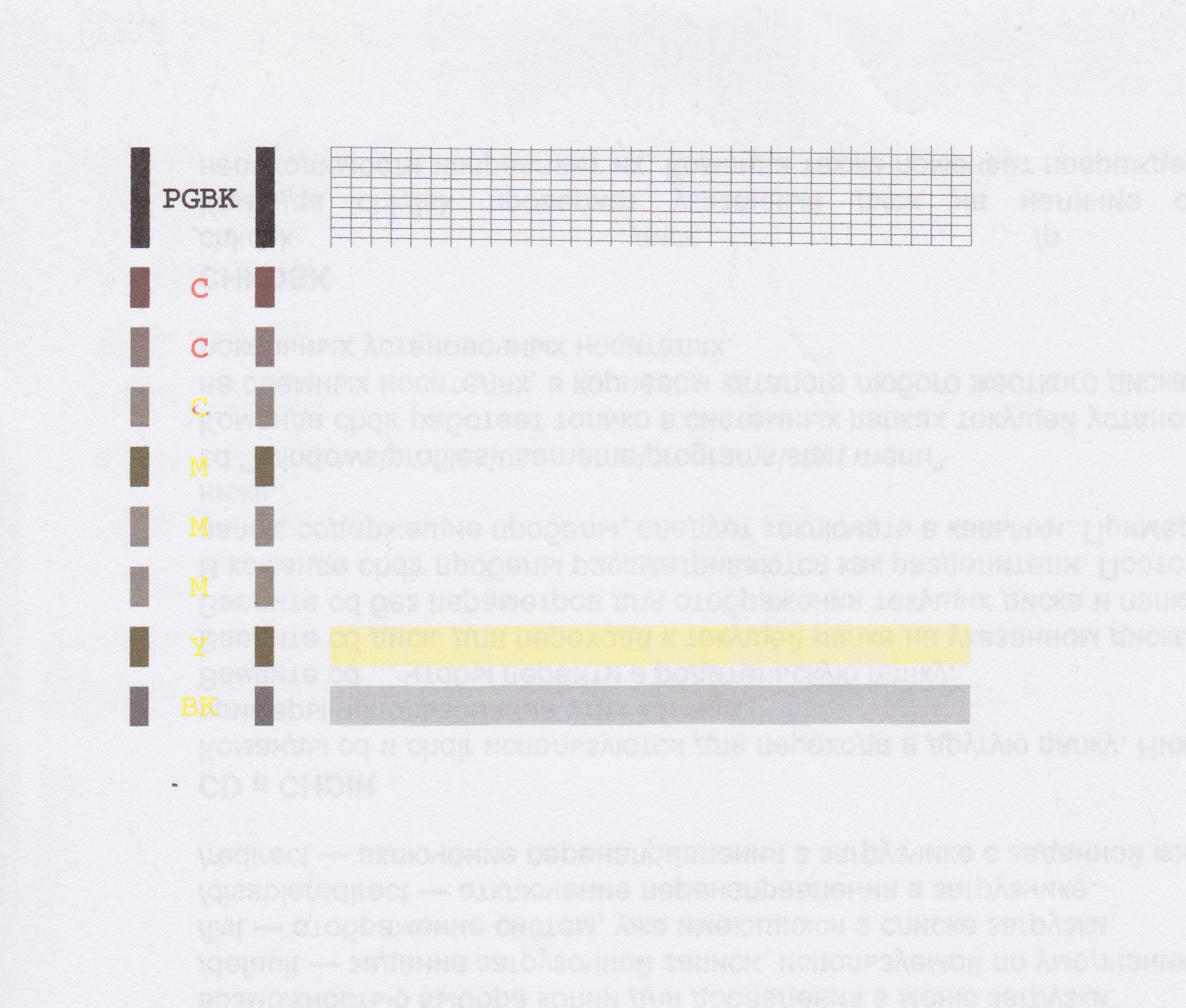

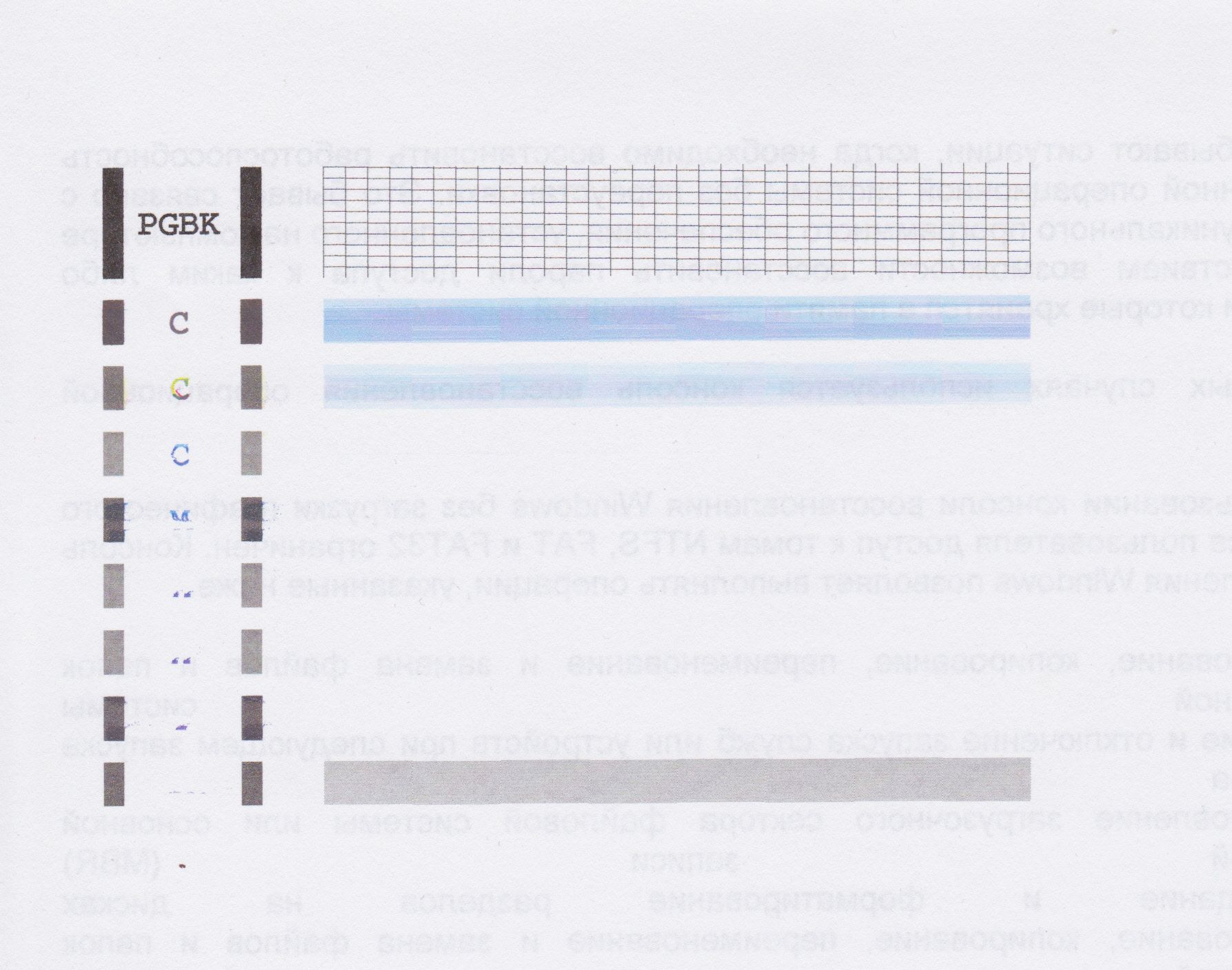

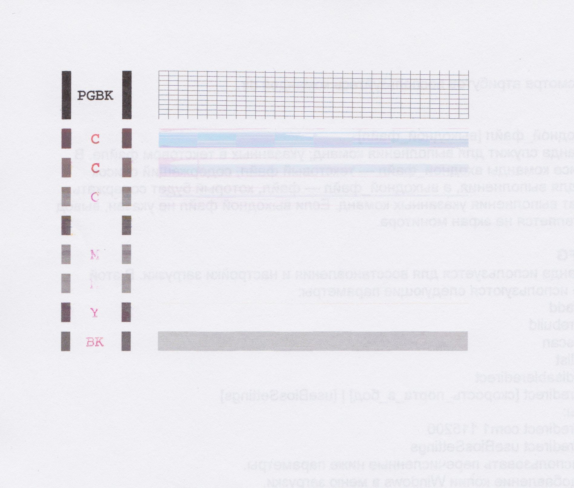

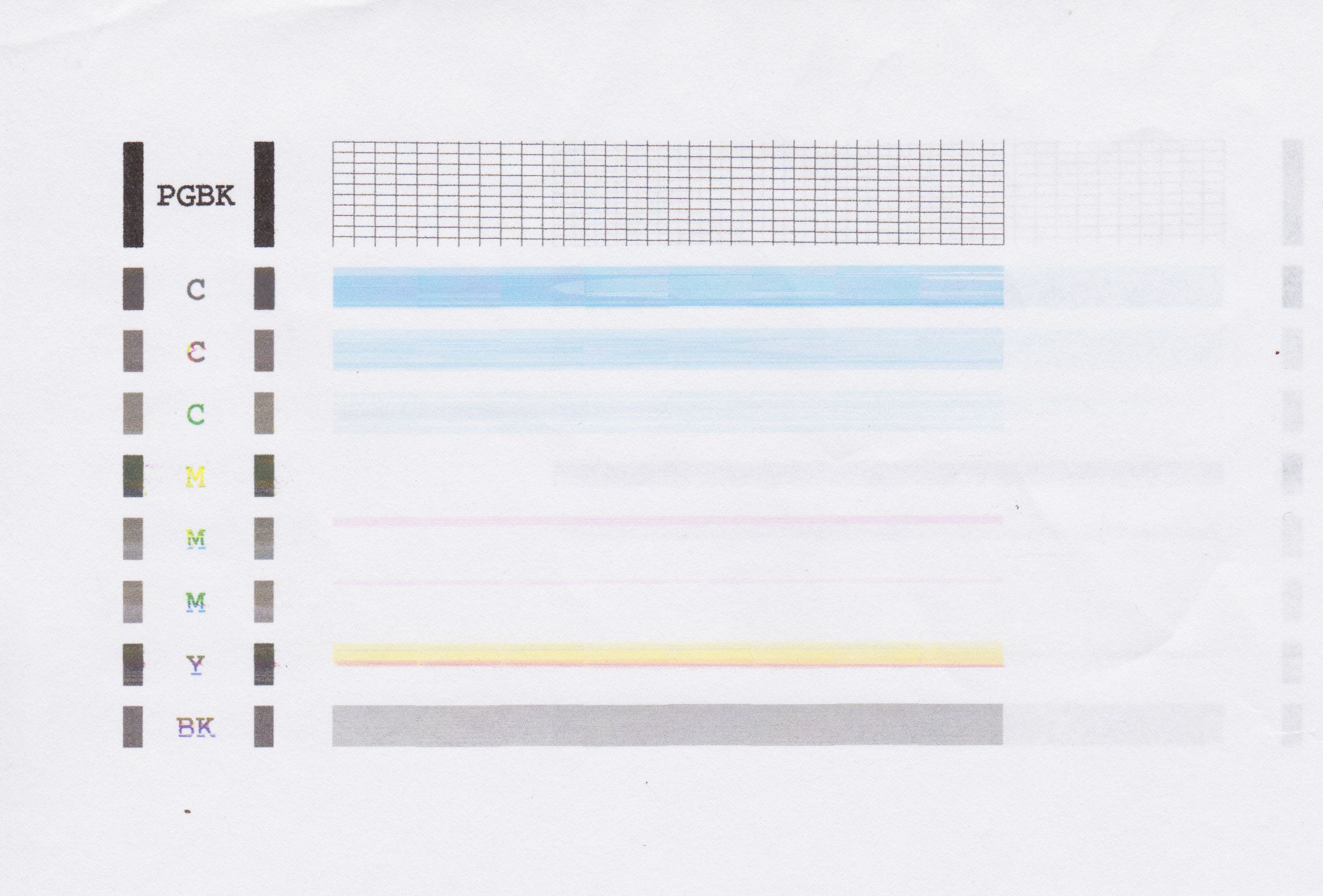

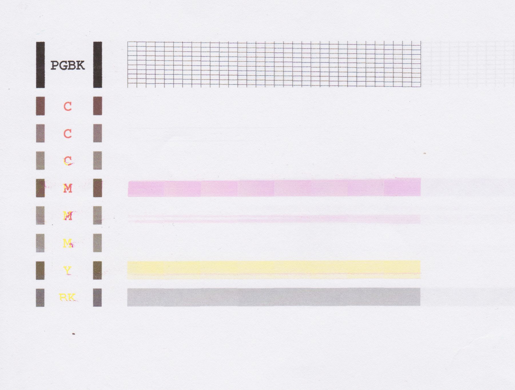

Помогите, если кто может! МФУ canon MG 5140 в начале 2012 года поставил СНПЧ, покупал в CHERNIL.NET, чернила OCP, выпечатал примерно по 150 мл, все было идеально. В конце весны перетерся шлейф (голубой и черный пигмент), чернила вытекли. Все протер, головку промыл начисто жидкостью RSL и оставил. Неделю назад все вставил, прокачал, и начался цирк: к черным (BK, PGBK)претензий нет, цветные при прокачке пропадают и появляются в неопределенном порядке. Привожу примеры проверка сопел-прочистка-проверка-прочистка
.При печати цветного изображения вообще белиберда: полосы и плавание цвета
